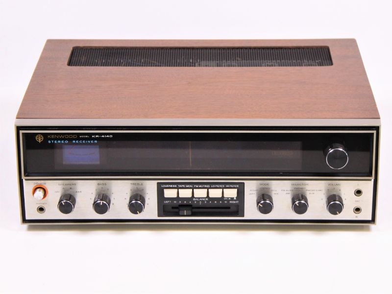

Zdravím. Koupil jsem si Kenwood KR-4140 z roku 1970. Dočetl jsem se, že má 8 kusů problémových tranzistorů 2sc458, které by se měli vyměnit. Náhrada je
KSC1845FTA. Nemám v tom zkušenosti. Výměnu bych zvládnul, ale to asi jen přepájet nestačí, že? Jde o to, že se to projevuje šumem a rád bych je vyměnil, protože jinak hraje moc pěkně a je v pěkném stavu. Není tady někdo z Liberce a okolí do 50 km kdo by byl ochotný je vyměnit? Cenu za práci respektuji.
Díky.

U 43 let starého zařízení počítej s něčím jako je kompletní kontrola a příp. repase (elyty, přepínače, potenciometry a moře dalšího dle konkrétní situace).
Pokud budeš chtít "jen přepájet 8 transistorů", tak to nebude chtít vůbec nikdo udělat, leda by byl blázen.
Proč? No, těžko může ručit za výsledek takové práce (to především).

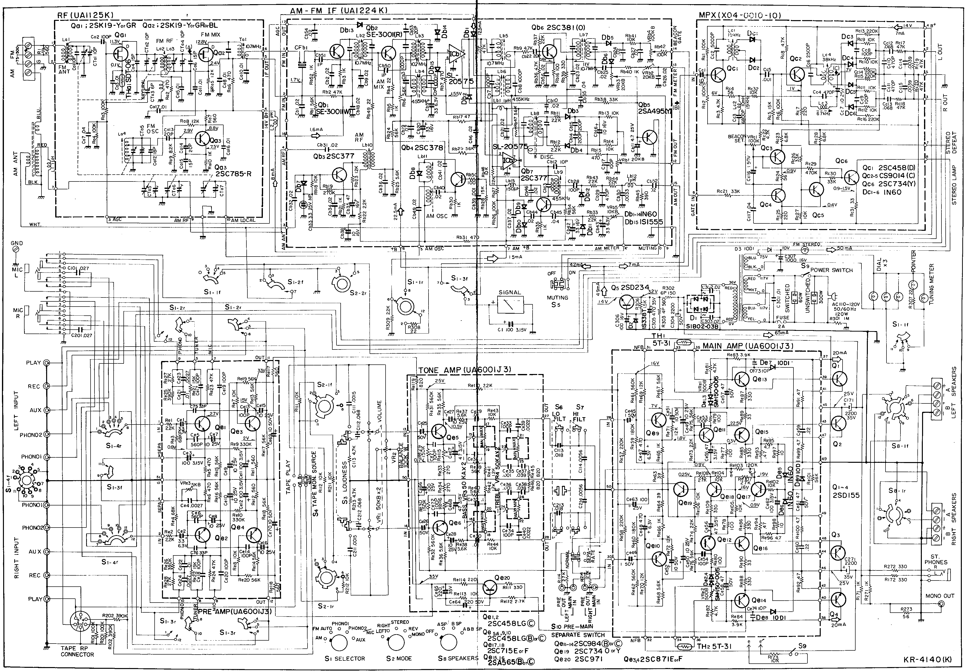

Na pozicích , kde jsou 2SC458LG, se žádné proudy nenastavují (ani jinde, dokonce se nedá nastavit ani klidový proud konc. stupně).
Edit: pardon, klidový proud koncového stupně se nastavit (dva 500R trimry).
Jinak samozřejmě šum může mít mnoho různých příčin a míst vzniku.

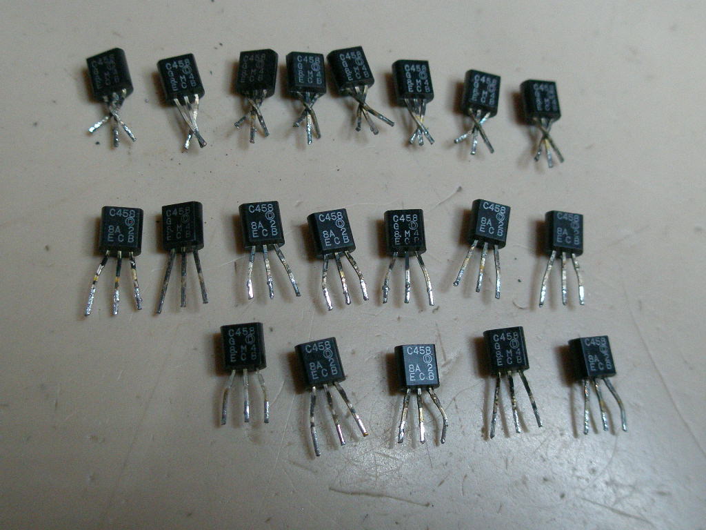

Já jsem zase musel kamarádovi v jeho cívkovém AKAI GX-635D měnit tyhle tranzistory (2SC458) z důvodu totálního poklesu bety tak, že se rozhodily pracovní body podle osciloskopu tou měrou, že přes ně pak vůbec neprošel signál. Ještě je dodneška mám schované. A také se u nich projevoval velký nepravidelný šum viditelný i na osciloskopu, když se zahřívaly.
Takže opravdu nejlepší je jejich výměna, i preventivní, pokud je někde uvidíte.
Vašek
Edit: Tak jsem je našel a vyfotil. Ty se zkroucenými nohami budou s parametry totálně mimo meze a ty další byly vyměněny preventivně, když už to bylo rozebrané, páč je to mašinka za cca 50 litrů...
