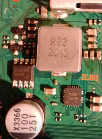

Zdravím. Telka mi po zapnutí cykluje zapnutim podsvitu-snizenim úrovně podsvitu- vypnutím podsvitu a to vše bez obrazu a bez uvitaciho zvuku. Našel jsem na mainu DC/DC měnič z 12V, který má na keramikach jen asi 10ohm při úplném odpojení tohoto mainu. Keramiky jsem odpajel a jsou OK. Integrované obvody v blízkosti DC/DC měniče nemohu dohledat. Mám tu tyto: SBL0V35 4801A a W28B 5334E. Nevíte jaké napětí je výstupem měniče?

Zmeraj tam napatie po zapnuti. Ten odpor moze byt normalny.

vydal si sa zrejme zlou cestou, aj keď je to pre laika podozrivé. Keď si v dobrom TV zmeriaš trebárs 1.8 voltovú vetvu napájania procesora, tiež je tam pár ohmov ale normálne funguje. Ja by som v tvojom prípade tipoval displej. ale môžem sa mýliť ...

Foto

S odpojeným panelem/displejem 0.87V. S připojeným panelem cykluje z 0.87V na 0V a opět na 0.87V

Nyní jsem zjistil, že s odpojeným panelem/displejem se dá TV zapínat i vypínat přes DO i přes tlačítko a slyším uvítací zvuk. Ovšem je tu stále jen těch 0.87V

Procesor kludne moze mat napajanie 0,9V.

Je to jedno z napájení procesoru a 0,87V je normální, a že je tam 10ohm proč ne, teče tam proud klidně 5A...
Tak a už to netrap a zahoď, epidemický problém TU modelů a QDOT tedy TV z roku 2020 = vadný panel
Už jsem jich viděl několik a vždy maximálně měsíc po záruce...

Ano přesně - záruka propadla před 2 měsíci. Nyní jsem zjistil, že s připojeným LVDS a rozpojením na panelu to také reaguje na DO a
na tlačítko.
Na YouTube je k tomuto chassi nějaký material jak to obejít, ale nevím jestli to nesouvisí s jinou závadou.

Jestli je tam 0.9V tak 10ohm v cestě určitě nevadí. Myslel jsem, že tam může být větší napětí.

ten istý typ TV, tie isté príznaky- Podľa info na fórach-vadný panel. Tak som sa inšpiroval z YOUTUBE .Pri prelepení izolepou 15 V na páskovom prepoji panelu ( sú to tie 3 kontakty spolu spojené) šla polovička obrazu. Ale v odpojenej 15V vetve som skrat nenameral. V bode Vss som nameral voči GND 0,9 ohm, ale pri zapnutom TV s polkou obrazu je tam napätie v poriadku: mínus 6V

Ja jsem přelepil piny podle YouTube videa na Samsung UA50TU8000U ( je to stejné chassis) ale nic se nezměnilo. Potom jsem odstranil zleva i zprava ochranné transily na panelu, ale opět žádná změna.

Jak píše SERV686 je to vadný panel. Ale chtěl bych to rozchodit podle YouTube i na úkor obrazu, kde jsou po podlepeni pinů viditelné defektní řádky..
