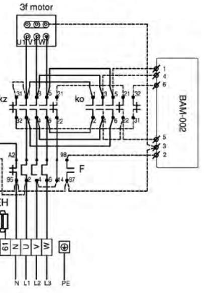

Za určitých okolností se připojuje. Třeba když je potřeba aby se při vypnutí motor zastavil a setrvačností nedobíhal, může se k němu připojit elektronická brzda.
Pokud vím, některé elektromotory nemají vyvedený střed. Setkal jsem se s tím u elektromotorů do výbušného prostředí nebo u třífázových elektromotorků z ATAS Náchod.

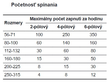

PříspěvekZaslal: so únor 11 2023, 11:32    Předmět: Citovat
Posielam povolený počet spínaní pre štandardné motory.

kutilmil napsal(a):
Tabulka se hodí, ale nevím co znamená sloupek "rozměry".
Motor AMH 112M BA2.
2930 ot/min, Duty type S1, IE2 88,3%, startovací proud 10,8 A; typ chlazeni IC411 (ten ventilator)
Režim chodu je tedy do 60 spuštění za hodinu, ale bude to tak 30 a jen občas.
Ten jistič 20C a doporučená motorová spoušť tedy vyhovují? Nebo mohu vypustit jistič a zařadit jen spoušť motoru?

2930 ot /min je dvoupólový motor. Proto dle tabulky výše jen 30 startů / hod.
