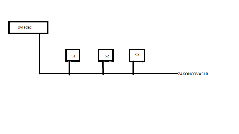

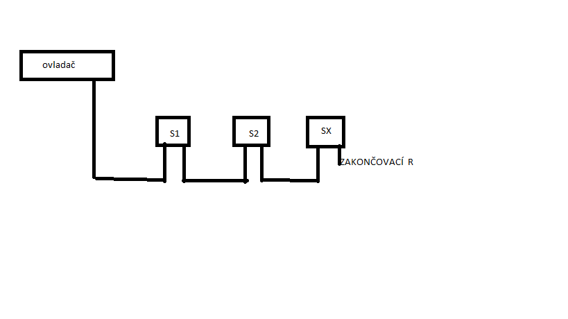

Zdravím, běžně zapojuju světla k ovladači podle obrázku 1 ze světla do dalšího světla. Chtěl bych se zeptat, zda to bude fungovat i podle obrázku 2.
Jo nekomentujte obrázky, je to narychlo v malování Laughing

Ano, je to RS485. Tie pahýle nech nie sú dlhé.
pocitujlasku
Založen: Dec 12, 2005
Příspěvky: 2714
Bydliště: SR, Poprad
PříspěvekZaslal: st únor 08 2023, 8:30    Předmět: Citovat
ano, ked som par rozobranych par dmx svetiel, tak vstup a vystup bol natvrdo prepojeny. Protokol funguje na principe adries, takze to bude fungovat aj tak, ako v druhom obrazku.
No vidis, a tak si sa bal

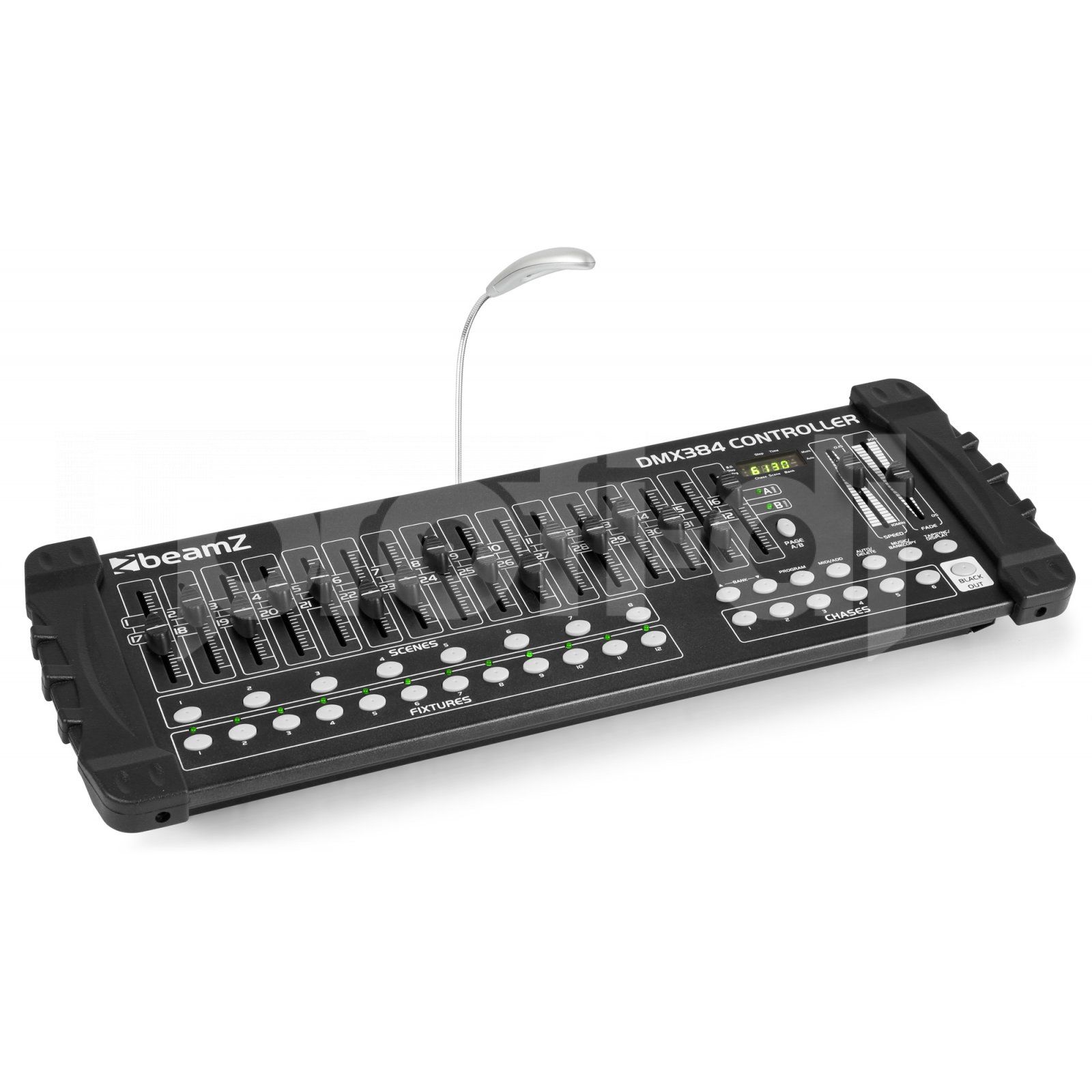

Nebudu zakládat nový vlákno a zeptám se tady.
Mám tento ovladač ( co je na obrázku, akorát má jinej název) a protože nemám k němu český návod tak se učím pokus- omyl.
Pochopil jsem scény i ukládání do BANK. Když spustím auto na bance 1 přepínají se mi v nastaveným čase scény 1-8 tak jak jsou uloženy v bance 1. To tak jsem se naučil.
Otázka zní k čemu jsou tlačítka CHASE1 - CHASE8.
Pokud někdo ví, tak budu rád za nakopnutí.
 Velikost:  183.46 kB
 Zobrazeno:  121 krát
Cowley
Založen: Feb 04, 2005
Příspěvky: 3569
PříspěvekZaslal: čt únor 09 2023, 16:53    Předmět: Citovat
CHASE je program vytvořený ze zaseboujdoucích jednotlivých nebo několika SCENE.
