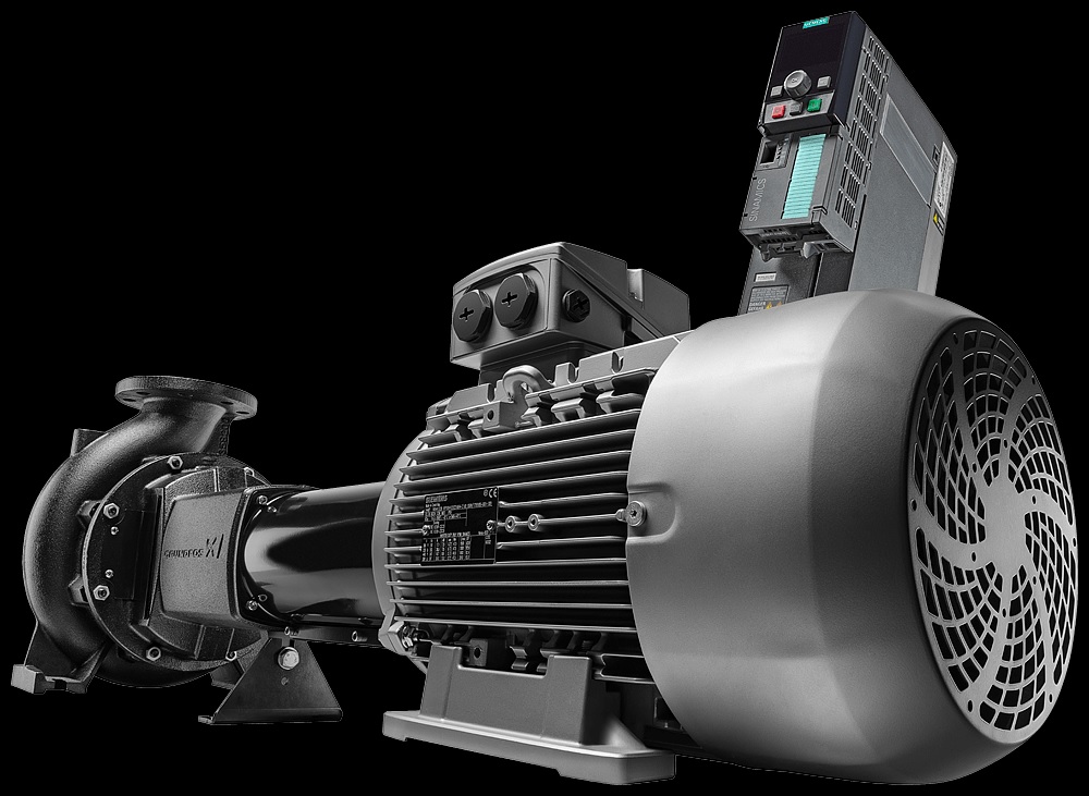

Hezký večer. Existuje bezpečný způsob, jak určit aktuální směr otáčení přírubového asynchronního motoru, který nemá v krytu ventilátoru prostřední otvor?
Jedná se o bubnový ventilátor vestavěný ve stěně kanálu. Z venku je motor. Situace žádá určení aktuálního směru po výměně motoru za jiný typ. Přívod není označen, je z frekvenčního měniče. Neřeště prosím správnost zapojení - jen možnost zjistit, jestli se motor otáčí žádaným směrem, aby se kdyžtak mohly prohodit fáze.
to je příklad motoru, který nemá díru uprostřed na případný otáčkoměr
 Velikost:  172.26 kB
 Zobrazeno:  100 krát
