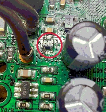

Identifikace obvodu M40
renda15
Založen: Nov 05, 2005
Příspěvky: 650
Bydliště: Liberec
PříspěvekZaslal: po únor 06 2023, 20:28    Předmět: Identifikace obvodu M40 Citovat
Neporadil by někdo zkušenější s identifikací obvodu - jedná se o napájení, asi nějaký stabilizátor

Asi toto.

Z fotky to není úplně patrné, je trochu z boku, ale má to jen 4 nohy
Příspěvky: 20566
PříspěvekZaslal: po únor 06 2023, 22:32    Předmět: Citovat
Nebo https://www.google.com/search?q=MAX811LUS ?

Tak upřesňuji, pouzdro asi SOT143, PIN 1 a 4 propojené vstup 6V, PIN 2 zem, PIN 3 výstup, možná 4V, zkusím připojit zdroj, jestli se to rozběhne.

Podle Turuta Code book by to mohl byt RP104Q321B nebo XC6223G141NR-G nebo XC6225A19ANR-G, i zapojeni by sedelo. Pouzdra tam oznacuji jako SC-82 nebo SSOT-24.
renda15
Příspěvky: 650
Bydliště: Liberec
PříspěvekZaslal: út únor 07 2023, 7:58    Předmět: Citovat
To eleferner: vypadá to na ten první, vřelý dík. Ten Turuta je co jsem koukal asi jen v placené verzi ?

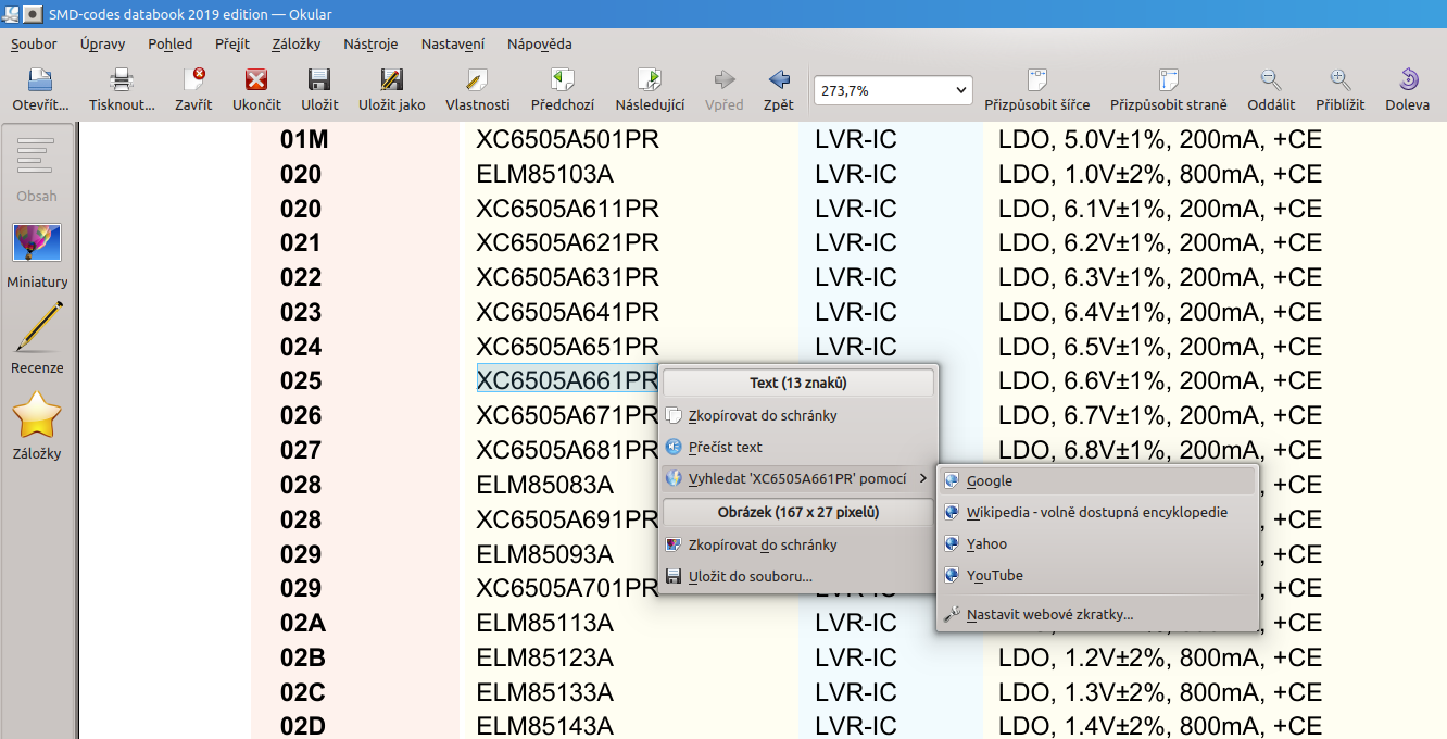

Jo, Turuta je placena, mam verzi z roku 2019, stalo to par korun. Ale po pravde to neni uplne prakticke, PDF je zasifrovane a nejde z nej kopirovat text, takze vysledky je nutne prepisovat rucne.
Mimochodem, v kazdem PDF je v metadatech unikatni identifikacni kod zakaznika, takze Turuta dokaze zpetne zjistit, kdyz to nekdo zverejni ala ten odkaz od Passiona.

V pdf Turuta 2019 rozhodně text není nijak "zašifrovaný" (viz třeba ukázka tady). Normálně jde označit jako výběr a rovnou třeba pravým myšítkem hledat asociovaným prohlížečem na webu (nebo vložit kamkoliv jinam atd. apod.).
Mluvím o moderním a normálním OS a prohlížeči *.pdf (Linux Kubuntu 18.04 a Okular).

Vida, ve Firefoxu jde kopirovat taky. Dobre vedet.
