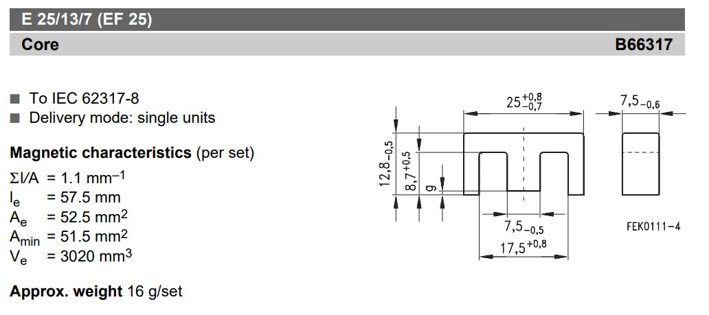

Rozpracoval jsem osvitku A4, (skříňka Almes, výsuvný šuplík, 5 trubic Philips) a rád bych namísto klasických startérů/tlumivek použil elektronický předřadník. Na webu Danyka jsem našel vhodné schéma, jen si nejsem jist součástkami na sekundáru. Rád bych měl konstrukci jako opakovatelnou, tzn. rád bych použil nějaké standardní součástky se známými parametry (a nikoli trafa z PC zdrojů, i když jich mám dost).
Lze použít toto trafo (25x12x7,5mm, 52,5mm2)? Trochu mě mate, že Danyk neuvádí žádné parametry jádra vyjma průřezu středního sloupku. Kostřičku bych koupil tady nebo vytiskl nebo nepoužil vůbec.
Jako C2 bych použil nějaký kvalitní kondenzátor a jako L1 a C1 bych použil L a C z nějaké kvalitní značkové úsporné žárovky podobné watáže (=8W), jako mám já jednu trubici.
Myslíte, že v tomto případě moc záleží na parametrech materiálu trafa (materiál, AL, ...)? A jaké by asi tak měly být průřezy vodičů?

Takže to mnou vybrané trafo je nepoužitelné, když má na středním sloupku mezeru? Viz příloha.

Vzduchová mezera zvětší přípustnou intenzitu mag. pole H a tedy max. proud vinutím s ohledem na danou saturační indukci B. Zároveň zmenší efektivní permeabilitu a tím indukčnost vinutí L.
Zkus to. Budeš muset najíždět od nižšího napětí, měřit proud ze zdroje, a když se to při postupném zvyšování na 12V přiblíží max. proudu MOSFETů (to najdeš v datasheetu), utneš experiment a případně přivineš všechny závity ve stejném poměru.

Jo, tak je to ještě trochu jinak. Uvedené E jádro se prodává v několika variantách s mezerou 0-1mm. A to moje konkrétní (typ B66317G0000X127) je bez mezery. Tak bych to zkusit mohl.
Co ty průřezy vodičů? Jaké by asi tak měly být?
Výkon bude cca 9W při 12V, tj. na primáru asi 1,3A. Tomu by odpovídal drát cca 0,8mm.
Na sekundáru bude taky 9W, ale napětí bude 13x větší (66 závitů/5 závitů), takže na sekundáru bude 9W při napětí 156V, tj. proud cca 0,058A, čemuž by odpovídal průměr drátu okolo 0,18mm. Může to takto být?

Trafo je bez mezery, pokud to musí mít napájení 12V lze použít trafa z PC zdroje stranou 12V vinutí a dát dva původní primáry do série a tlumivky použij původní trafo z nějakého jednočinného zdroje, to má vždycky mezeru a zapoj celý primár a sekundáry do série, indukčnost a kmitočet určuje proud zářivkou.
Pro každou zářivku musíš dát zvlášť tlumivku a kondenzátor, jinak to nebude fungovat.

0.8mm pro 1.3A mi přijde dost (od boku). V tomto zapojení se dimenzuje primár na 1/2 proudu bo push-pull napájí sekci primáru jen necelou půlperiodu. Když ho navineš 4mi 0.2 mm v licně, mohlo by to stačit.
