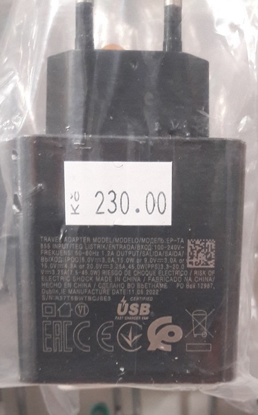

Na tržnici jsou USB adaptéry o výstupním napětí 5V, 9V, 15V, 20V a PPS 3,3V-20V 3,25A; 45W.
Je podeřele malý - velikost poloviční krabky cigaret a lehký.
Dá to? Jak si USB domlouvá napětí z adaptéru?
USB nabiječka 45W, 5V-20V

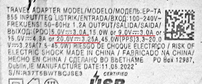

Štítek USB nabíječky

Mrkni na USB-PD.
Teď sem bral nějaký Xiaomi a nabíječka jen o fous větší než 5V/1,2A a taky má specku až na 33W. Ale stejně tyto zdroje z tržnice obcházím obloukem. Cokoliv, co se připojuje do sítě....

Na tom štítku nahoře je zajímavé, že pro národy píšící latinkou je to vyrobené v Číně, jen pro uživatele cyrilice to vyrobili ve Vietnamu.
Byly doby, kdy jsme si mohli vybírat "trafa do zásuvky" podle toho, kde je vyrobili, jistý druh prevence to byl.
Ale to už je dávno. Dnes v mnoha segmentech trhu na výběr není.

Ten proud to nejspis neda. Kdyz jsem meril podobne 5V/1A a 2A adaptery z ebay, napeti uz od cca poloviny udavaneho proudu padalo dolu az nekam ke 2V.
Takze plna zatez je iluze. Ale kdyz jsem potreboval malicky a levny sitovy zdroj aby mi vlezl do krabicky k DDS generatoru ktery jede jen obcas a bere 200mA, proc ne.

Čemu se divíš, není už Vietnam kolonie Číny? Na ty přepínatelný tráfkový adaptéry bez prokladu mezi primárem a sekundárem pamatuju dost dobře.

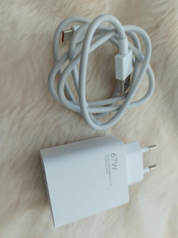

Včera jsem vybalil nový telefon, taky jsem na to koukal.

Na tržnici nekupovat nic na 230V. Izolace mezi primárem a sekundárem může být mizerná.

Zrovna minulý týden mi přinesl známý na opravu adaptér 5V/2A. Normálně s tím nabijel mobil, po té co adaptér připojil k power bance, tak po cca 30min. zdechl. Prý to bylo tak horké, že se na tom nedala udržet ruka.
Po rozdeklování, je v tom nějaký topswitch DIL8(bez označení), jsem zjistil že se výstupní dioda úplně "odpájela" z DPS(cín krabatý a studeňáky), a "chcípl" i ten topswich.
V tak malém prostoru je problém s odvodem tepla(výstupní dioda).
Příspěvky: 36897
PříspěvekZaslal: ne únor 05 2023, 11:21    Předmět: Citovat
Pri tychto vykonoch to musi mat velku ucinnost, aby sa to neprehrialo. Takze ziadna dioda na vystupe, ale aktivne usmernenie s FETom.
A aj tak to nie je stavane na trvalu zataz, ale jednorazove nabitie mobilu.
To hovorim len o originalnych nabijackach. Nejaky cinsko-vietnamsky smejd z trznice o tom ani nesniva. Tam by som sa vobec nedivil, keby to bolo natvrdo len 5V a tie vyssie napatia by boli akurat tak na stitku.

Tam neni zadne "zapojeni", musis si to po USB vykomunikovat.
https://www.onsemi.com/pdf/datasheet/ncp4371-d.pdf
