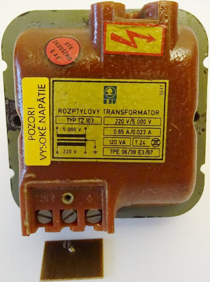

Na jednom nejmenovaném portále jsem zahlédnul povědomé VN trafo. Zajímalo by mě, na jaký účel se to používalo, v případě, že jste se s tím setkali v praxi.

PříspěvekZaslal: st únor 01 2023, 20:47    Předmět: Citovat
Napájení neonů?

PříspěvekZaslal: st únor 01 2023, 20:54    Předmět: Citovat
Tak tohle vím naprosto přesně odkud to je.Je to z kopírovacího stroje COSTAR který kopíroval tzv. mokrou cestou .
Tuším se to vyrábělo nebo kompletovalo někde na Slovensku.Moje první seznámení s ním bylo někdy kolem roku 1983-1984 na učilišti.
Po plyšáku jsem měl možnost jich několik rozebrat,takže mám snad ještě pamatováka a nepletu se.

PříspěvekZaslal: čt únor 02 2023, 8:02    Předmět: Citovat
Mam aj ja také, používalo sa na zapálenie horáku v sušičkách na obilie .

PříspěvekZaslal: čt únor 02 2023, 8:08    Předmět: Citovat
I pro zapálení hořáků na LTO .

PříspěvekZaslal: čt únor 02 2023, 8:56    Předmět: Citovat
Tak zjišťuji,že to bylo vysoce univerzální VN trafo které se používalo ve vícero výrobcích.Tak to je zajímavé zjištění,ale takhle to dřív asi fungovalo že se NĚCO používalo pro široké spektrum výrobků.

PříspěvekZaslal: čt únor 02 2023, 10:43    Předmět: Citovat
Měl jsem podobně vypadájící, snad 10kV, kde byla napsaná i dovolená maximální doba trvalýho provozu. Mělo být jako zapalovač nějakýho olejovýho hořáku.
Dneska to vyřeší měnič navržený na konkrétní účel - třeba zdroj jisker pro naftový topení Eberspacher.
Mám podobný, jetý, ale mohutnější. Obrázek není můj

Jenomže toto trafo jede 100% .

PříspěvekZaslal: čt únor 02 2023, 11:01    Předmět: Citovat
BOBOBO napsal(a):
Tam bylo ale na 20kV, pokud mi ještě paměť slouží. A bývalo sytě oranžové.

PříspěvekZaslal: so únor 11 2023, 13:48    Předmět: Citovat
Dalo se to trafo používat (společně s regulačním transformátorem) k vysokonapěťové zkoušce ???
