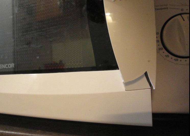

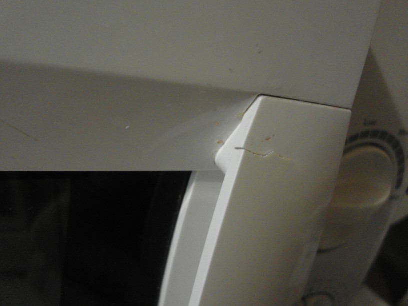

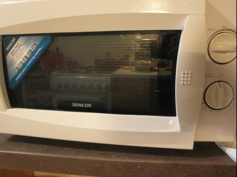

Ahoj. Mikrovlnka Sencor SMW 2917 od kúpy trápila s otváraním dvierok, keďže na ich otvorenie bolo vždy potrebné prekonať dosť silný aretačný odpor. Aby ju človek pri pokuse otvoriť nezvliekol za dvierka zo stola, bolo potrebné ju buď pridržať druhou rukou, alebo podlepiť nožky obojstrannou lepiacou páskou, ako som to vyriešil ja. Časom však subtilný plast madla dvierok nevydržal, najprv praskla jedna strana, potom druhá. Rád by som mikrovlnku zachoval, tak som sa chcel opýtať, či a ako úspešne niekto riešil podobný problém. Ďakujem.

Lepidlo bude pomalu dražší jak celá mikrovlnka. Pokud je tam nějaké velké pnutí,tak to stejně asi neudrží.

Chcelo by to nejako upravit ten zacvakavaci mechanizmus, aby to islo otvorit lahsie.

To madlo vypadá, že je samostatný kus. Tak ho vyrob z něčeho jiného.

Seřídit dveřní spínače se západku a pak jazýčky trochu máznout silikonovou vazelínou.

Musíš to rozdělat celé, tj. i obal od mikrovlnky, protože musíš spravit ten mechanismus, do kterého to zapadá. Přitom rozděláš dvířka (zevnitř) a povolíš tu ručku a podle uchycení tam přichytneš jinou, třeba dřevěnou na dvou hliníkových sloupech. To už je věc uměleckého přístupu nebo přístupu na SD. Wink

Bude sa jedine keď tak lepiť, plniť, vystužovať. Aby to vyzeralo pôvodne. Zohavených dizajnov je v obchodoch na výber. Inak SD. Dúfam že s lepením u týchto materiálov nebude problém. V prípade úspechu samozrejme príde na zvoľnenie aretácie. Už len kvôli tej stabilite na stole... Tiež Whirpoolu doma otváram prstom...

Kdyz to budes lepit, vyztuz to ze zadni strany temi zatavovacimi sponkami. Osobne by mi to ale vzhledem tomu kramu za tu praci nestalo.

Silu musis znizit najprv, inak sa ti to hned po oprave zase ulomi.
Zalepil by som to sekundovym lepidlom a nejako to este posilnil. Bud zatavil do plastu kovove spony (zospodu, aby to nebolo vidiet). Alebo (ak je tam vhodne miesto a dostatok plastu), tak vyvrtal dierku a do nej samoreznu skrutku, ktora by prichytila ulomenu cast o plast pod nou.

Jj, po rozobraní sa uvidí čo a či. Letmým pohľadom sa mi zdalo že je to akosi paralelne vedené akýmisi límčekmi/"mantinelmi" po celej dĺžke (výške) s tou pevnou bielou časťou. Vtedy by som špáru mohol napríklad vyplniť priľnavým tmelom a bol by to jeden nerozbitný kus. Ak to samozrejme rozborka/zborka dovolí. Je to potrebné proste rozobrať... "Tie zatavovacie sponky", ktoré spomínaš, o čo ide Question Ja som veľmi často na posilnenie vyrábal a vtavoval vyrábané kramličky, zo špendlíkov, spon, zošívačiek, hrotov do pájky, a pod., podľa požadovanej pevnosti. A druhu podkladu. Iným šla zachrániť trebárs "neopraviteľná" mechanika kamery, inými bežce ladiacej súpravy FTVP, iným sa posílili dvierka na ruskom nezmare... Tu také kramličky pre subtilnosť v mieste prasklín neprichádzajú do úvahy...
