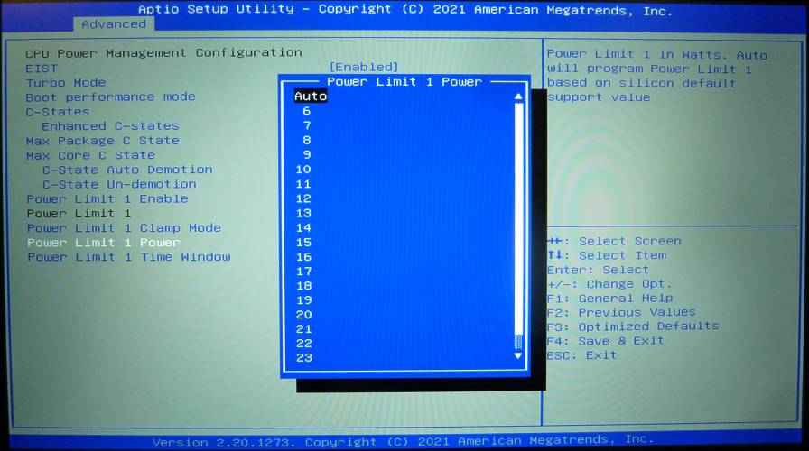

V BIOSEe je tiež možnosť voľby max, výkonu procesora, ale keďže teplota je integrál výkonu, tak by som rád ponechal túto voľbu nastavenú na auto.

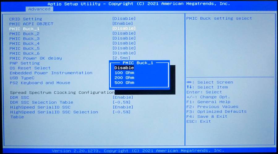

Potom je tam ešte možnosť nastavenia nejakých rezistorov v napájacích obvodoch, ale bez nejakého bližšieho popisu. tak neviem, či sa tými rezistormi nastavuje napätie či čo a či sa zvyšuje alebo znižuje... Nevím
BIOS -> Advanced -> CPU Configuration -> CPU Power Management -> Power Limit 1 Power
 Velikost:  51.94 kB
 Zobrazeno:  89 krát
BIOS -> Advanced -> System Component -> PMIC Buck_1

Na tohle všechno ti odpoví jenom v Umaxu.
Notebook vypíná ochrana proti přehřátí. Buď je něco s chlazením, nebo si na svém oblíbeném Umaxu už nic nezahraješ.

A konečně - v prvním příspěvku se ptáš, jestli lze nějak omezit výkon. Teď píšeš, že jsi to v BIOSu našel. Tak ho omez.

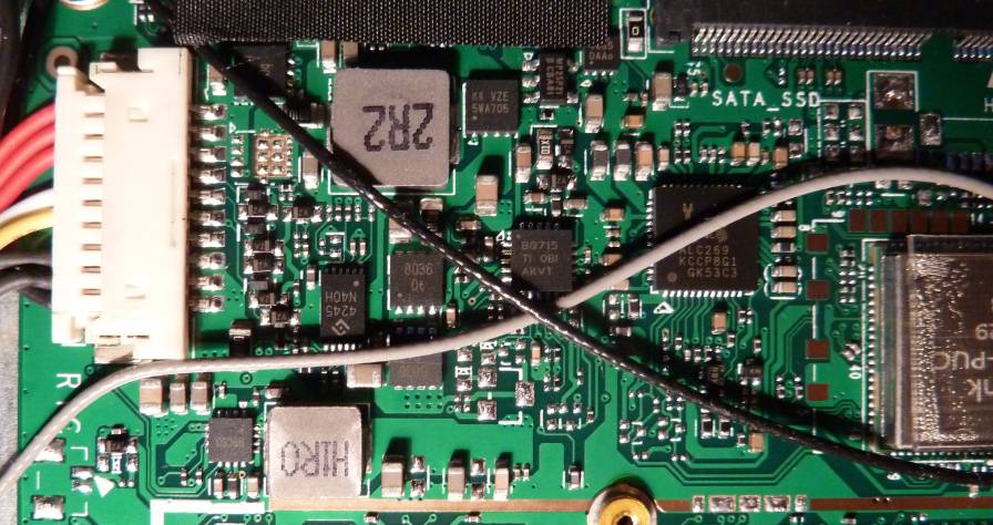

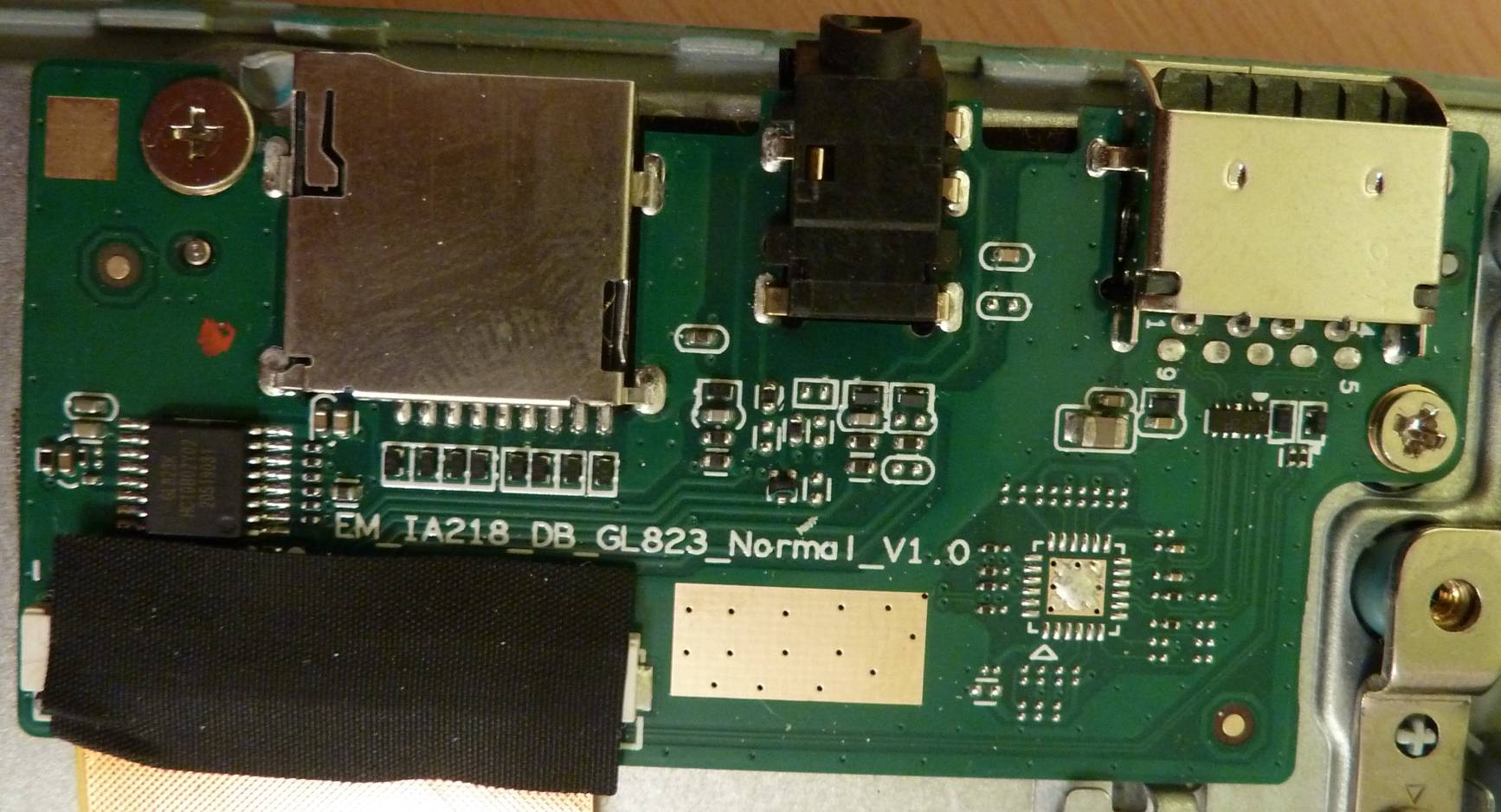

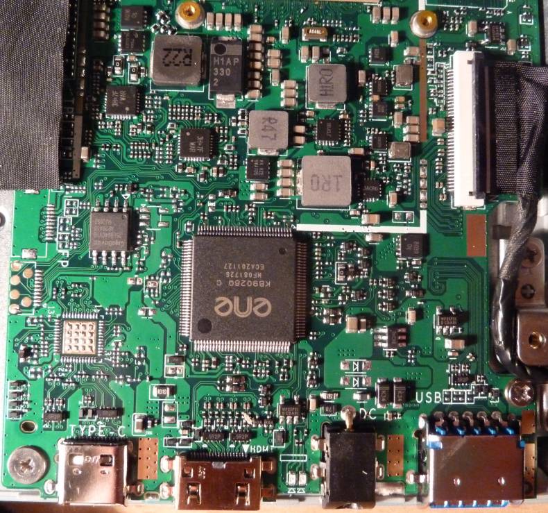

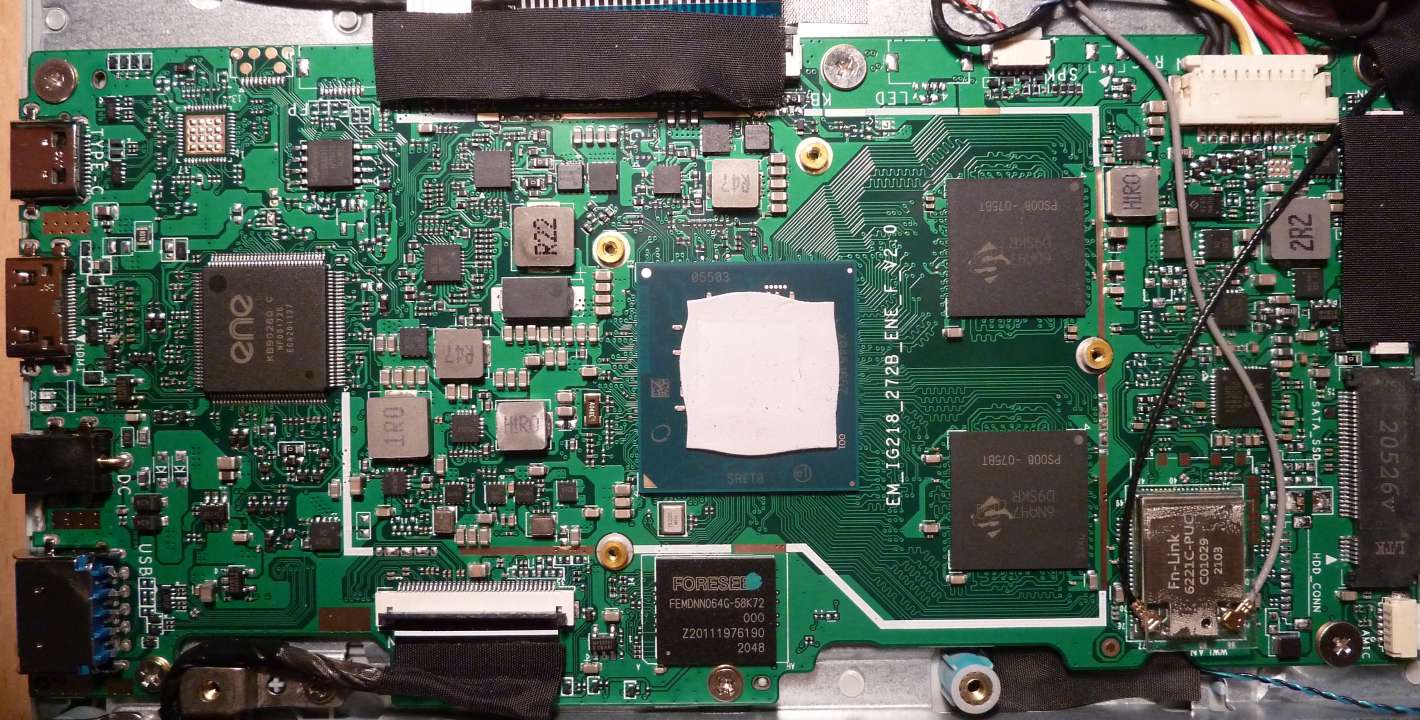

Tak som riskol záruku, ale termistor 4 som nenašiel. Chladič sa dotýka len procesora.

Když už to máš rozebrané, tak přilep na chladič (nad CPU) svůj senzor a srovnej měřené teploty během zátěže. Taky ten chladič zkus ofukovat ventilátorem, jestli zvládne větší zátěž.
