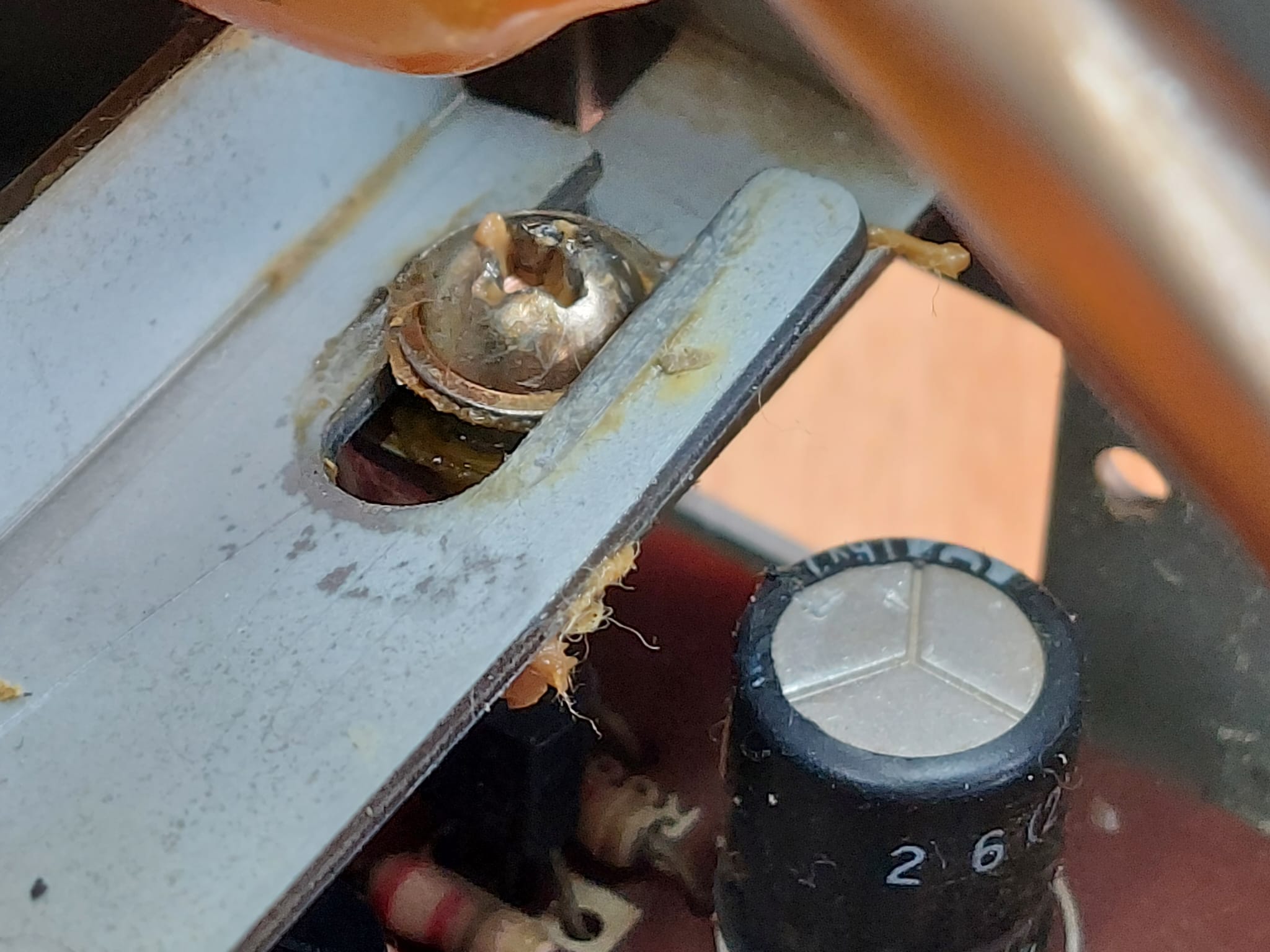

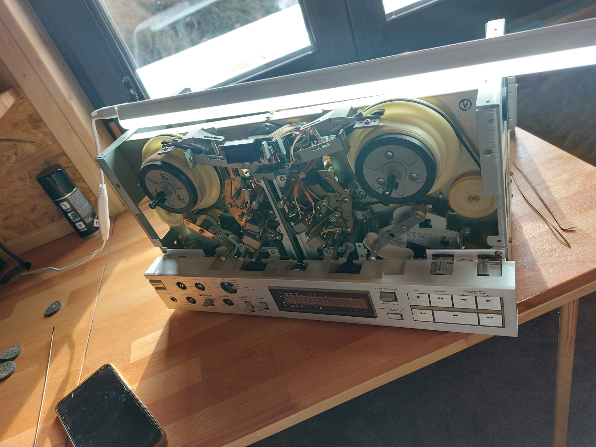

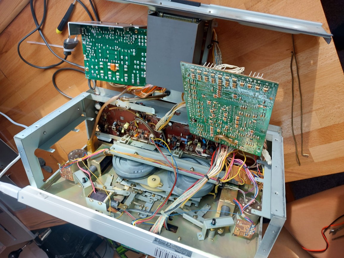

Nedalo mi to a trošku jsem to porozebral. Setrvačníky měly skutečně obrovskou, snad milimetrovou(oprava dvoumilimetrovou) axiální vůli. Ta lze šroubky doladit. Pak už gumička nepadá, tedy tady to tím evidentě bylo. Ale levý setrvačník při dotyku vydává kovový zvuk. V hlavičce dorazového šroubku má být jakási hmota, aby to nebylo kov na kov. Ale jakoby byla vydřená. když magič lehce nakloním dopředu, aby setrvačníky nevyjížděly, tak je to tiché, guma drží. No a dál. Povedlo se mi mechanicky uvolnit ve zdvihacím mechanizmu západku a kladku jsem ručně spustil dolů. Vrchní mikrospínač je o.k. Pak se mi povedlo opět za jakéhosi pomocného pohybu motoricky kladku zdvihnout, a zase spustit. Ale pořád nevím pořádně čím jsem pohnul. No budu hledat. Před rozebráním to tedy alespoň přetáčelo, nyní už jen cvaká. Podotýkám, nerozebral jsem mechaniku, jen zadní stěnu s trafem a tišťáky oklonil, aby byl zezadu prostor na vyndání té lišty s dorazy a její seřízení. Mám ten přístroj už řádku let odněkud ze Slovenska a zpočátku normálně fungoval, jen ten setrvačík rachtal, pokud nebyly nožičky vzadu podložené. Když to opakovaně padalo(ty vůle), tak jsem to odstavil a pár let ležel. Nyní tedy jen přetáčel, ale spustit se nechce a kladka dobrovolně nevyjíždí. Kdp. se v tom nějaký jelito kdysi hrabalo, protože jsem našel půlku šroubků uvolněných, a příčná posuvná lišta pod setrváky na jedné straně byla ohnutá a vodící "U" vedené šroubkem bylo z půlky pod hlavičkou, z půlky vyhnuté mimo nahoru, takže to nechodilo volně a mělo to větší odpor. Protože nevím o mechanice nic, nechci do těhle věcí moc rýpat. Ale tu lištu jsem dal tak, jak má být. Dál budu průběžně informovat.

Husky-John napsal(a):
Nedalo mi to a trošku jsem to porozebral. Setrvačníky měly skutečně obrovskou, snad milimetrovou axiální vůli. Ta lze šroubky doladit. Pak už gumička nepadá, tedy tady to tím evidentě bylo.
Dovolím si oponovat. "Tady tím" to zcela určitě nebylo. Jen jsi omezil možnost skutečné přícině projevit se. Milimetrová axiální vůle rozhodně není "skutečně obrovská".

Kremik napsal(a):
Dobře, možná jsem nezvolil správné slovo, a ta vůle byla ve skutečnosti větší, když jsem si teď nasimuloval ten posuv. CCA 2mm. Ale od zajištění posuvu to drží, přičemž před tím to do pár vteřin spadlo.
