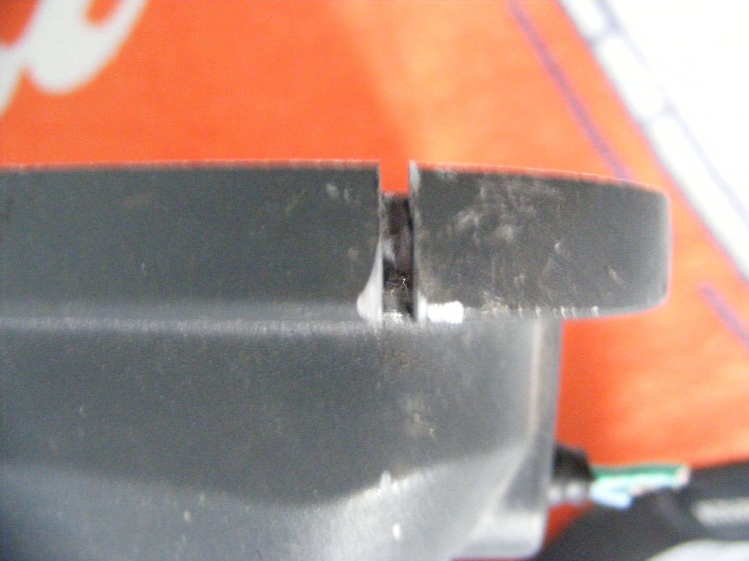

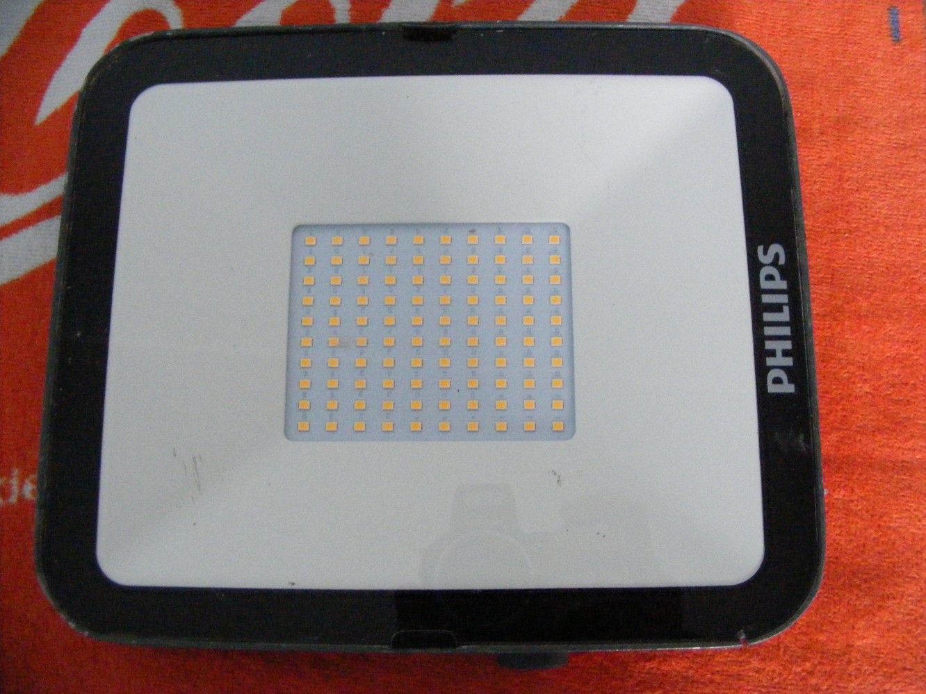

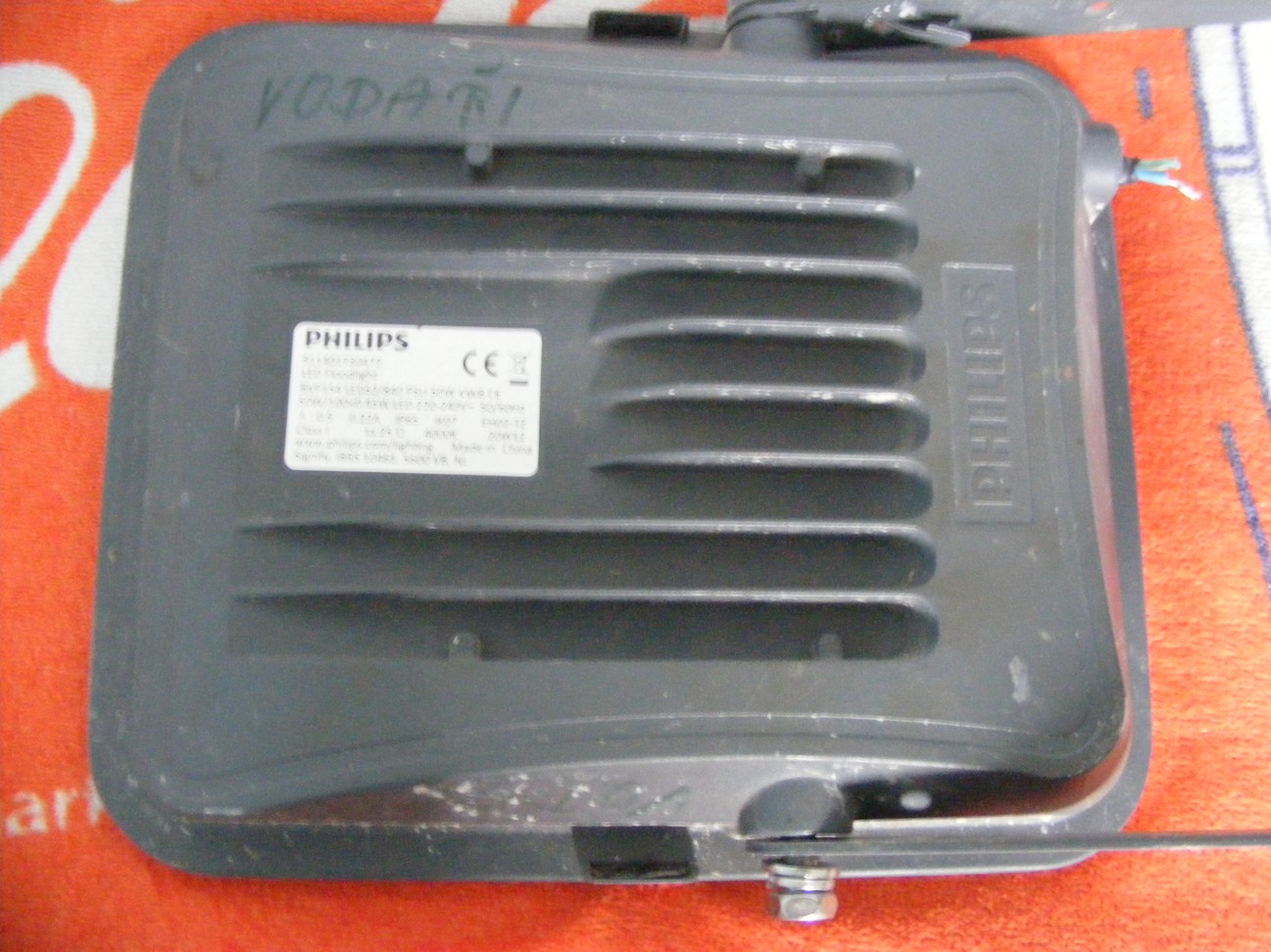

Poradí někdo jak se dostat do tohoto reflektoru s krytím IP65. Čelní sklo je zalepeno nějakým tmelem a je tlusté cca 4mm. Vypáčit okolo lemu je nemožné. Pomůže nějaké nahřátí? Pokusně jsem udělal na boku drážku, zda-li půjde hřebíčkem sklo vymáčknout, ale drží pevně.

Tyto výrobky nelze nedestruktivně rozebrat. A když už, nikdo po té nezaručí IP65.
Příspěvky: 7024
PříspěvekZaslal: pá leden 27 2023, 13:02    Předmět: Citovat
Vydloubni z boku kousek tmelu a vyzkoušej jeho tepelnou odolnost, třeba na žehličce nebo regulovatelné páječce. Pokud to bude silikon, tak je to blbé, pokud nebude teplotní odolnost veliká, tak nahřívej a loupej.

Ak to bude silikon, tak jedine odrezat.

Vzhledem k tomu ze sklo je prilepene k chladici, tipoval bych ze zahratim na takovou teplotu abys neznicil ledky si moc nepomuzes.
Příspěvky: 7024
PříspěvekZaslal: pá leden 27 2023, 14:21    Předmět: Citovat
Pokud to bude kuchat proto, že má KO ledky, což je pravděpodobné, tak zničení ledek vadit nebude, stejně se musí vyměnit. Nebo je KO driver, což často vede následně ke zničení ledek. Do takového reflektoru se dá osadit celý modul z Alíka koupený za pár drobných. Ovšem on ten reflektor taky nestojí ranec, tak je otázka, jestli se to vůbec vyplatí. Zkusil bych odolnost lepidla, následně to dal nahřát do trouby a pak zkusil sklo vypáčit. Buď se to povede, nebo to půjde do šmelce.

Lepidlo je na 99,9999% silikon (vlastní zkušenost s rozbitým sklem u podobného výrobku a nakonec i logika věci). Rozdělat se dá pouze rozbitím skla a jeho postupným odstraněním (sklenář uřízne nové), zalité to ale bude možná i v dalších částech.
Zcela teoreticky by to šlo tenkou ocelovou apod. strunou, ale to by ji tam musel dostat.
V tom PRC výrobku bude "na cestě" řada dalších věcí (málo chlazené LED, vyschlé elektrolyty, celkově poddimenovaný zdroj...), takže investovat do toho je asi nesmysl.

A co tak dremelkou odříznout celý ten alrantl i se sklem . Neměl by to být problém celé zpět silikonem přilepit .

Jednou nám na synové stavbě začal LED-kový reflektor blikat jak stroboskop. Ten ale měl na rozdíl od tohodle šroubky a po jejich odšroubování se dalo sklo i se silikonovým těsněním sejmout. Tenkrát jsem z Ali objednal LED modul a reflektor opět fungoval. Pak mi synův tchán donesl menší reflektor 10W, tam byly také šroubky ale nebylo tam snímatelné silikonové těsnění ale sklo bylo přilepené silikonovým lepidlem. To šlo odřezat a také po výměně čípu a opětovným zalepení a sešroubování reflektor fungoval.

Podobné svetlo som rozlepil po nahrievaní teplovzduškou, teplotu sa nepamätám, pomaly som ju zvyšoval. Chcelo to len trpezlivosť. To lepidlo trochu zmäkne, keď sa dostatočne zahreje a začne sa naťahovať.

Nedávno jsem podobné dostal a sklo sem fakt musel rozbít! Very Happy
Bylo to celé ještě zapuštěné , takže nic jiného se nedalo udělat.
Místo skla sem dal plexi.
