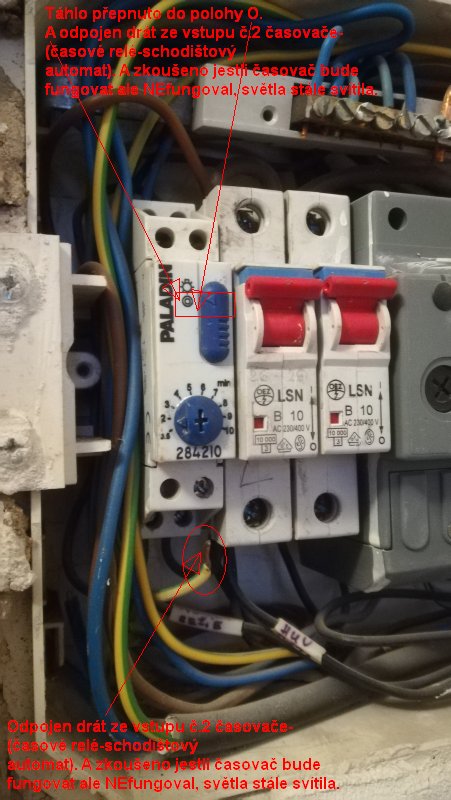

Zkoušel jsem přitažení šroubků ve skříni, všechny přitaženy.
Drát 2 na časovači odpojen, nastaveno na 3 minuty, časovač nefungoval na pozici táhla dole. Potom ani na pozici táhla na symbolu žárovka.
Do časovače jsem lehce klepal, co kdyby jen kontakt, zkoušeno znovu,
nefungoval. Kabel 2 zapojen zpět. Už se stmívalo a světlo na chodbě
musí svítit.
Na kontaktech přepínačů jsem zatím neměřil, protože jsem dnes neměl moc času si nastudovat problematiku měření a interpretace. A nikdo mi zatím neodpověděl na tři dotazy ze zprávy výše z "čt listopad 17, 2022 10:21 am"
Děkuji za reakci.

Táhlo hore, táhlo dolu. Nejako nerozumiem. Pôvodný problém bol predsa že svetlá svietili stále, nevypli. Pri odpojení vodiča 2 z časovača (podľa fotky ten zelený) by malo svetlo za nastavený čas zhasnúť. Pokiaľ sa tak nestane, je chyba v časovači. Pokiaľ sa tak stane, je chyba niekde vo vypínačoch (teda správnejšie tlačítkach).

PotPalo napsal(a):
Díky za reakci.

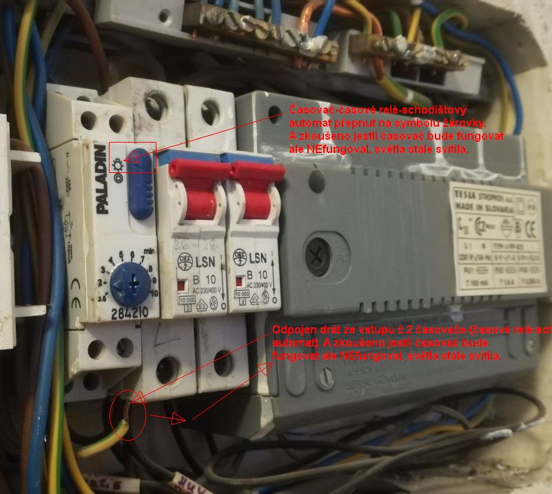

Táhlo je modrý oválný objekt umístění vpravo, vedle symbolu O a žárovky na časovači.
Táhne se jím dolů k symbolu O nebo nahoru k symbolu žárovky.
Přikládám foto ze včerejšího testu, jaký kabel byl odpojen a je vidět i to táhlo na časovači.
Měřit přímo na kontaktech-drátech přepínačů (8 přepínačů) jsem chtěl kvů-li obsahu některých komentářů. Zmiňovali stlačenou klapku, která nemusí být viditelná, rozbitý strojek, zlomený kontakt...atd.
A měl jsme za to, že pokud se odpojí drát 2 na časovači, lze
vyzkoušet časovač nezávisle na přepínačích světel.
Ale přestože bude odpojen drát 2 na časovači a časovač nebude
fungovat, je možné, že světla
budou svítit (a svítila, viz. včerejší test časovače).

IMG_20221118-odpojen drát 2, dole vpravo na časovači, symbol žárovka, světla svítí i po limitu–a.jpg
Odpojen drát 2, dole vpravo na časovači, žárovky světel svítí i po vypršení limitu. Limit byl nastaven na časovači, ale časovač se nespustil. Táhlo časovače nastaveno na symbolu žárovky.

IMG_20221118-odpojen drát 2, dole vpravo na časovači, symbol O, světla svítí i po limitu-b.jpg
Odpojen drát 2, dole vpravo na časovači, žárovky světel svítí i po vypršení limitu. Limit byl nastaven na časovači, ale časovač se nespustil. Táhlo časovače nastaveno na symbolu O.

Keď svietia svetlá s odpojeným káblom zo svorky číslo 2, tak máš v čudu časovač. Vymeniť. Odpojený kábel 2 je to isté ako nestlačený žiadny vypínač.
Skúšať drôt číslo 2 je teda zbytočné, aj keď je to fakt jednoduché: Potrebuješ klasickú žiarovku na 230V, samozrejme v objímke a s káblami. Jeden kábel napojíš na ten odpojený drôt 2, druhý na fázu, teda L, teda čierny kábel. Pozor, kúše to, nechytať! Exclamation No a keď niekto stlačí tlačidlo, rozsvieti sa žiarovka, až kým tlačidlo nepustí. Namiesto žiarovky sa dá použiť aj vadaska alebo niečo čo meria 230V.

Minulý týden jsem odpojil časovač a rozebral ho, očouzený, smrděl spáleninou, ani jsme ho dál nezkoušel. Koupeny nové doutnavky, u některých přepínačů vyměněny nové kryty za ty s průhlednými průzory.
Některé tlačítka přepínačů se zasekávali ještě před výměnou (i po výměně) stále v horní pozici zapnuto.
Byla u nich větší mezera mezi kovovým rámem a umělohmotným nacvakávacím rámem a umělým rámečkem pro tlačítka. V minulosti dělali kolem krabic pro přepínače oprava zdí (štuků), došlo tak ke zvýšení mezery. Dal jsem pod kovový rám zevnitř dvě podložky na každou stranu a samovracení tlačítek do pozice vypnuto funguje správně.
Koupen nový časovač (stejný typ, předchozí vydržel zhruba 15 let) vyměněno a vše už rozsvicuje a zhasíná jak má.
