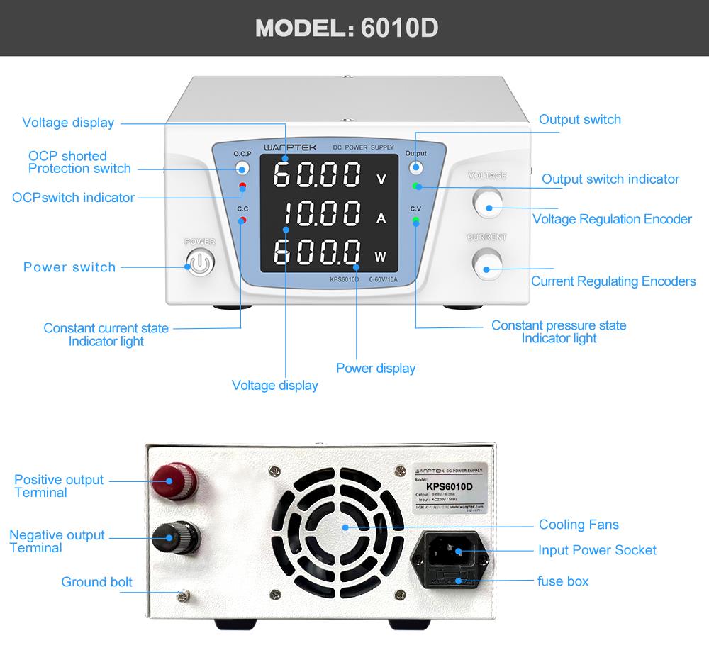

Valdano
Založen: Jan 01, 2023
Příspěvky: 2696
PříspěvekZaslal: st únor 15 2023, 17:47    Předmět: Citovat
chima napsal(a):
...zdroj co zvládne 50V / 10A...
Pokud DC modul stojí 2200,-kč a zdroj k němu 2000,-kč a bude to cca splňovat parametry, které udává výrobce, budu spokojen.
Na AliExpressu je i laboratorní napájecí zdroj Wanptek KPS6010D 0-60V, 0-10A, 600W. Pokud by se použil tento laboratorní zdroj pak by nebylo potřeba kupovat zvlášť DC modul a zdroj k němu, protože ten laboratorní zdroj má vše dohromady. Je tam i 20A varianta Wanptek KPS6020D 0-60V, 0-20A, 1200W.
Laboratorní zdroj Wanptek KPS6010D 0-60V/0-10A
