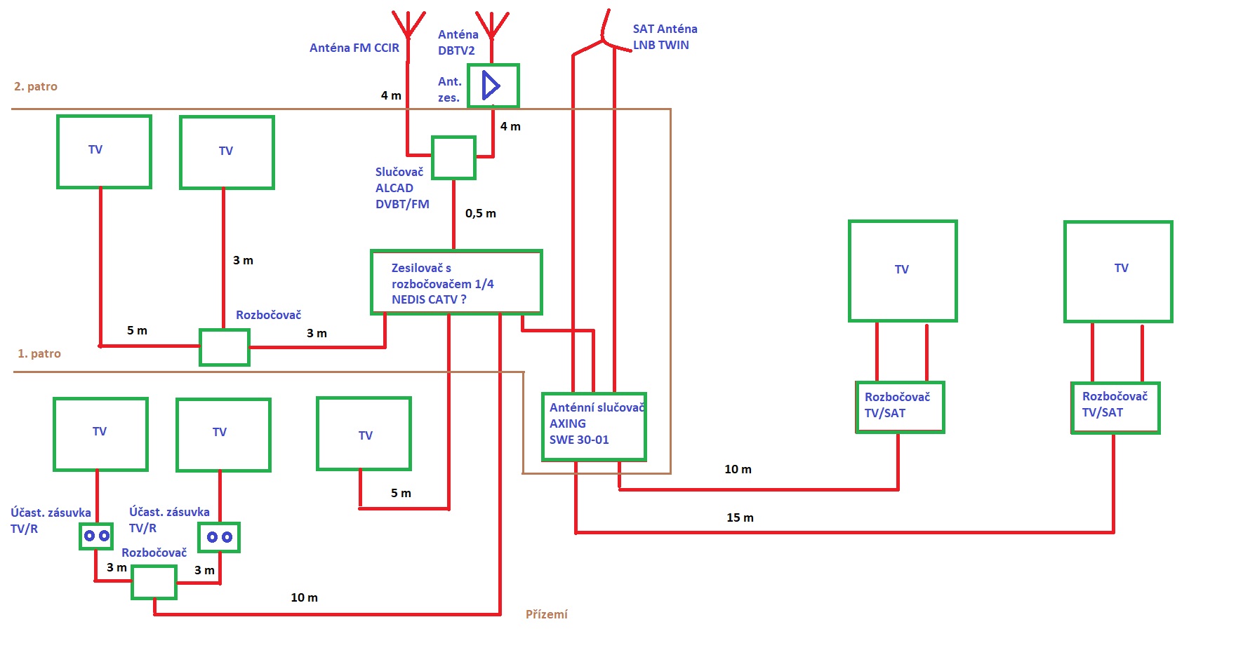

Zdravím, mám na rodinném domě jednu SAT parabolu s TWIN LNB pro příjem Skylink na dvou TV, dále klasické polské síto s anténním předzesilovačem a několik po domě roztahaných TV s HiFi věží v garáži a pod pergolou. Nyní je k TV, kde se přijímá satelit přitažen jeden koaxiál, pozemní signál není využit. Chtěl bych satelitní a pozemní signál sloučit do sebe, aby na těch dvou TV byl možný příjem obou signálů. K tomu uvažuji použít AXING SWE 30-01, pro zesílení a rozbočení DVBT signálu uvažuji nad NEDIS CATV. Je moje rozvržení v pořádku nebo myslím blbě a bude to přebuzené? Za nynějšího stavu, kdy z DBTV síta jde signál přes dva klasické rozbočovače do pergoly(délka kolem 15 metrů), tak signál už je slabý a kostičkuje. Díky za rady, případně jestli poradíte jaký slučovač FM/DBTV2 a zda existuje rozbočovač na F-konektory na způsob koncové účastnické zásuvky pro rozbočení SAT/DBTV2.
Případně jestli to mám celé překopat a zapojit jinak?

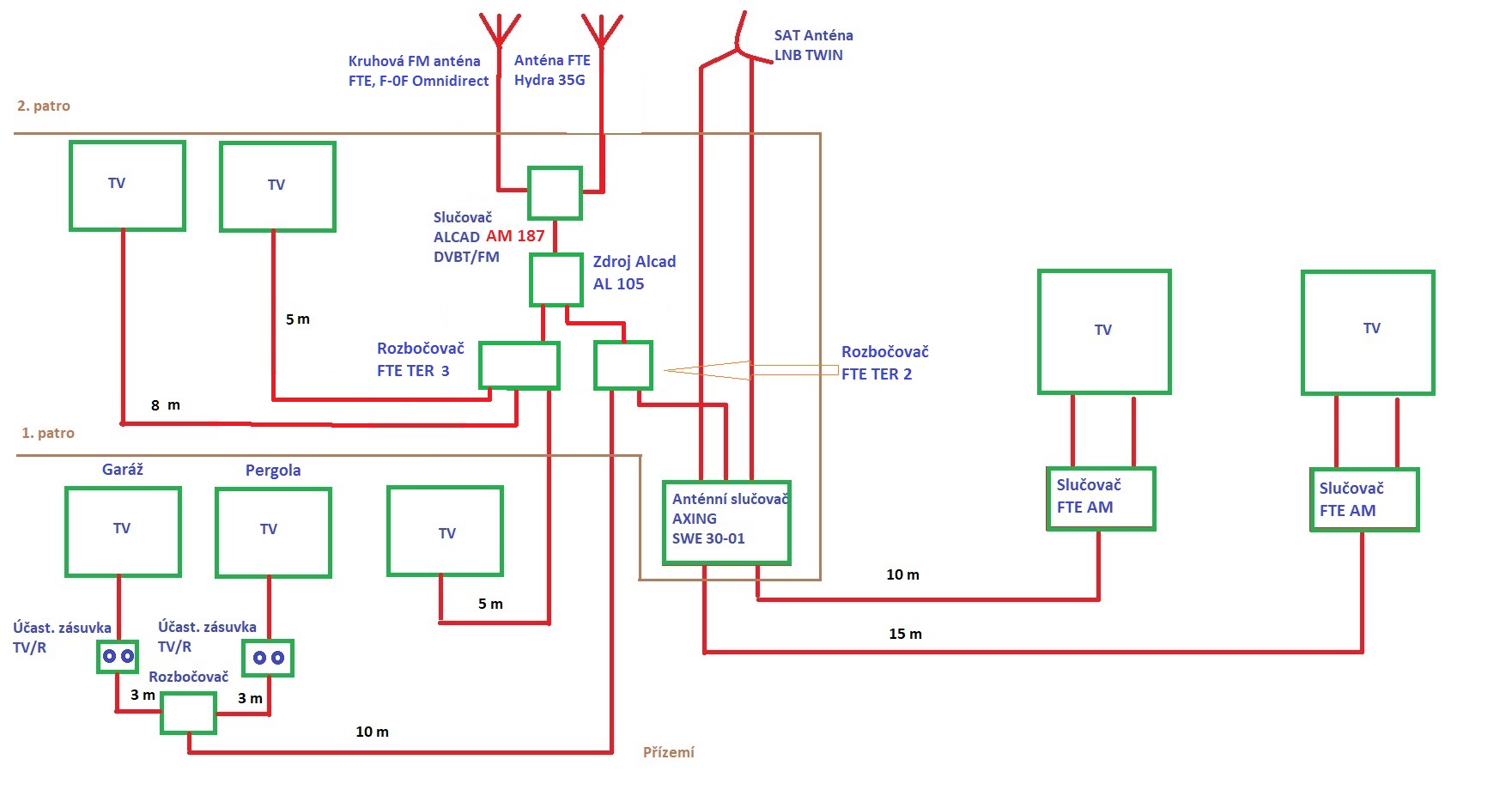

Tak nakonec díky radám odborníka jsem se to rozhodl poskládat takto:
- nahoře antena FTE Hydra 35G(DVBT2) a Omnidirect pro FM
- u antén slučovač Alcad AM 187
- napájí to zdroj Alcad AL 105
- pozemní signál rozbočím FTE TER 3
- do satelitního signálu dostanu pozemní signál přes AXING SWE 30-01.
Tak snad to bude fungovat.
