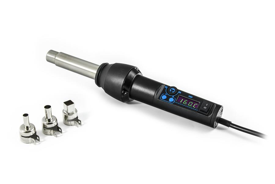

Potřebuju se vybavit technikou na pájení a odpájení SMD a nerad bych šlápnul do lejna s nákupem nějakých zgarbů. Takže dotaz na lidi, kteří s tím dělají a jsou schopni posoudit co, proč a nač.
Nejdřív horkovzduch. Vidím, že jsou turbíny v rukojeti a nebo v bedně a ještě větrákový a turbínový, což asi bude podobný a pak kompresorový. Co je podle Vás na bastlení pár destiček, nebo nějakou opravu ideální? Relace 3-5 tyček.
K tomu bych chtěl spodní předehřev. Na výběr jsou dotykáče a bezdotykový horkovzduchy a infráky. Tuším, že s dotykáčem asi oboustraně nebo hybrid osazený desky moc nepůjdou dělat. Četl jsem, že je lepší když dotykáč má vychlazovací plochu. Relace do 8 tyček.
Desoldery mám, buď tlakovou vyfukovačku a nebo Ersa Vac, jen jí opravit. Ale to je spíš na THT.
Co třeba pájecí pinzeta, ta asi není nutně potřeba pokud je horkovzduch s úzkou tryskou?
A co spotřebka, sadu antistatik pinzet mám, taky pinzetu s keramickejma hrotama. Olovnatou pájku 0,8 mm a pastu mám. Drátěnku a odsávací lanko taky.
Tavidlo mám Marmot 961. Je lepší pořídit něco jinýho?
Díky za názory praktiků, co s tím dělají.

Horkovzduch mám moře let Aoyue 850C. Není to špička (neškodila by zpětnovazební stabilizace teploty), ale dá se a je to držák. Umožňuje regulaci průtoku skoro od 0, což myslím turbína neumí. Taky je tišší.
Na velké věci používám plynule regulovatelnou horkovzdušnou pistoli s LCD displayem (ta už tu stabilizaci má).
Spodní předehřev nepoužívám, zatím byl potřeba jen ojediněle a skvěle ho zastoupí žehlička vzhůru nohama ve vhodném držáku. K regulaci buď její bimetalový termostat, nebo (když to chci přesněji) tak termočlánek zasunutý do malého otvoru v základně žehličky + externí PID regulátor.
Osobně SMD osazuju nejraději páječkou a pájkou s tavidlem (Solomon SL-20), nebo roztavením předem nanesené pasty taky onou páječkou. Horkovzduch používám primárně k demontáži, na přetavení mi zase tak k srdci nepřirostl.
Pájka na opravdu drobné věci je lepší ještě tenčí (0,5 až 0,6 mm).
Vakuovou pinzetu nepoužívám, jednou jsem to zkusil a nějak mi nesedla. Zato mám kvalitní klasické pinzety (nerez).
Plus různé pomůcky na přidržení či naopak přizvednutí součástí (vlastní výroby, tak jak to postupně vyžádala praxe).
Odsávací lanko používám z odizolovaných ultraohebných kabelů pro modelářské výkonové elektrorozvody, předem ho vždy potřu tavidlem (tím nikdy nešetřím). Tavidlo používám MTL468 a zatím jsem na lepší nenarazil.
Tato sestava je velmi dobře použitelná na opravy a kusovou výrobu. Samozřejmě sériová výroba je někde jinde, ale to mě nezajímá (kdyby, tak využiju nějakou externí službu).
Stejně je to všechno především o citu, zkušenostech a rukách.

Koupil jsem si jako takovou nouzovku horkovzdušku Yihua 8858-I 650W. Sedla mi natolik, že jsem starou horkovzdušku šoupnul do bordelu a používám jen tuhle. Regulace vzduchu je opravdu od minima. Jediná výtka je k délce kabelu a jeho větší tvrdosti, ale to si elektrotechnik snadno přizpůsobí Very Happy

Taky mám ten fen co ondra , koupil jsem hned s náhradním tělesem , zatím jsem ho nepotřeboval . Demotáž pistolkou s tvarovanou smyčkou pro T,R,C a podobné blechy je nenahraditelná . Do pouzder větších 2x8 nedělám a do tohoto rozměru jsem to zatím vždy s pistolkou s tenkou smyčkou dal .

Na moc ne častou práci stačí bohatě to, co sem dal ondraN. Jsou samozřejmě různé za pár korun a s regulací teploty i ofuku a s různě velkými nádstavci od 5 mm.
Na více práce to chce už něco stojacího, dražšího, s lupou a internetovým rádiem.
