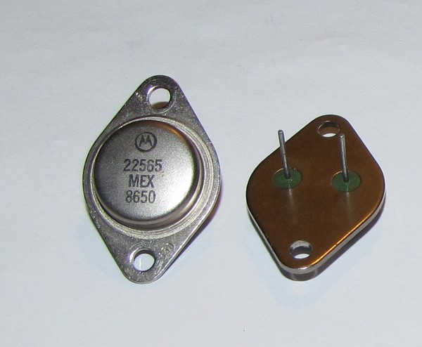

PříspěvekZaslal: po leden 23 2023, 16:01    Předmět: Tranzistor Motorola 22565 Citovat

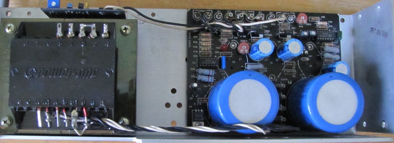

Netuší někdo kde k tomu tranzistoru nalézt datasheet? Je to asi z napájecího zdroje z 90let, zřejmě něco jako 2N3055. NPN, křemík, závěr si změřím, ale už ne proudovou zatížitelnost a jakou snese výkonouvou ztrátu. Zatím jsem dal jeden kousek do zdroje místo KD503, a šlape to..
Špatně se hledá, když blbě opíšeš typ tranzistoru z pouzdra. Opraveno.

Hmmm, taky jsem nic nenašel, pouze tady si můžeš koupit další https://www.ebay.com/itm/143237659350 Very Happy
Změř tomu Betu a podle zesílení se dá i odhadnout, jestli je to tranďák pro velký proudy nebo spíš velký napětí. Napěťově tím nahradíš KD503 asi v pohodě vždycky, zesílením taky no a u proudu bys asi musel udělat nějaký měření třeba oteplení.

Pravděpodobně k tomu datasheet nenajdeš, leda se vloupat do archivu výrobce, nebo odběratele.
Když prohledáš produkční katalogy z té doby, tak to možná najdeš v nějaké poznámce. Stejně tak je šance to najít někde v soupisce náhradních dílů nebo BOM, ev. někde může být informace o náhradě.
Polovodiče s číselným označením se vyráběly *) pro nějakého konkrétního odběratele. Veškeré specifikace jsou obchodním tajemstvím.
Podle toho značení tipuju, že by to mohl být díl pro nějakého evropského výrobce, třeba Robert Bosch.
Pokud chceš vědět, co to umí, tak změřit vše, co jde, včetně SOA testu, odpouzdřit, porovnat velikost čipu a vývody s tím, co se v té době běžně vyrábělo a můžeš zhruba vědět, co to umí.
*) IMHO velmi často jde o výběr z nějakého běžného typu, ovšem se zaručenými nadstandartními parametry.

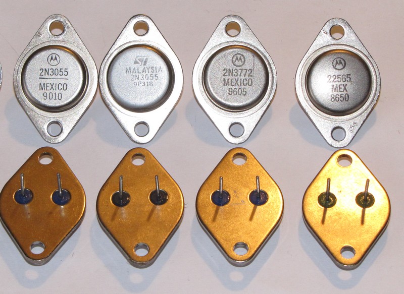

Přikládám foto dalších vykopávek ze šuplíku, pro porovnání. Měřil jsem závěrné napětí vždy několika kousků od typu, při Ic 1mA. A nevím, je to na ty výkonové tranzistory ok? Vychází mě totiž dost vysoké hodnoty proti běžně udávaným. Zleva dle foto:
2N3055 Motorola 105-120V
2N3055 ST 120V
2N3772 180V
225656 Motorola 105-120V
Pak pro porovnání nějaké KD501 a KD503, u obojího 100-120V a klidně měli vyšší hodnotu některé 501 oproti 503. Betu jsem neměřil, to je na déle..

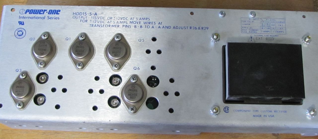

Ony ty 22565 jsou ze zdrojů vyrobených v USA. Dostalo se to ke mě vše dohromady viz. foto níže. To už teda asi nikdo nedohledá, nevadí. Mám jich jen pár kousků, tak mě to zajímalo.

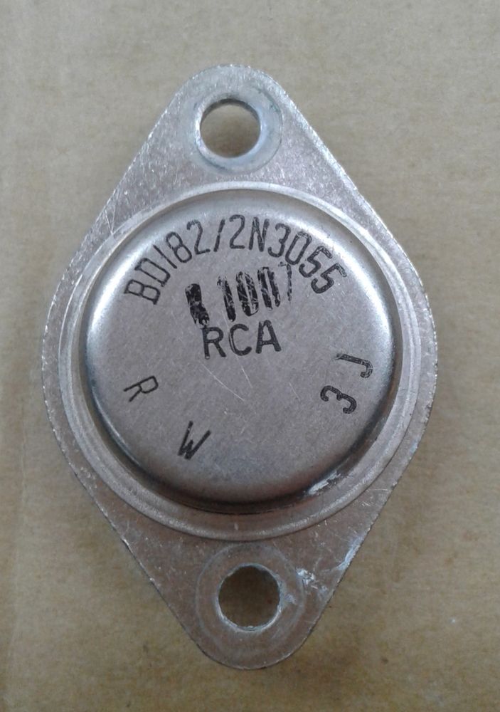

Je to BD182 nebo 2N3055 Very Happy

Jaký výrobce, Bradley, Sorensen, něco jiného?

Pod 5 místným číselným kódem je z té doby (Mexico konec 80. let) asi něco jako BDV69 a ještě nějaký 300V tranzistor pro rozklady monitorů.

Značka Power One, viz. foto.. Zajímavé je že všechny ty výkoňáky jsou v "paticích", nepřipájené, nikde jinde jsem to takto neviděl.

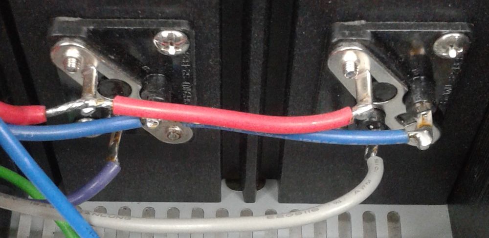

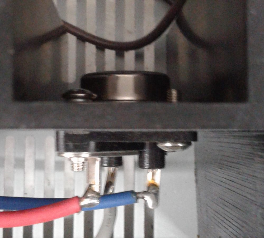

Jinde např. tady
 Velikost:  75.73 kB
 Zobrazeno:  61 krát
 Velikost:  102.41 kB
 Zobrazeno:  53 krát
jenicek
Založen: Dec 28, 2022
Příspěvky: 610
Bydliště: Krakonošovo
PříspěvekZaslal: st leden 25 2023, 9:12    Předmět: Citovat
TO-3 v paticích je celkem běžná věc z doby, kdy se ještě nešetřil každej halíř a věci byly dělaný na to, aby šly jednoduše servisovat. Zrovna včera jsem opravoval hezkej lineární zdroj GW Instek 300V / 1A, kde jsou všechny TO-3 v paticích a mají na sobě ještě plastovou krytku.
