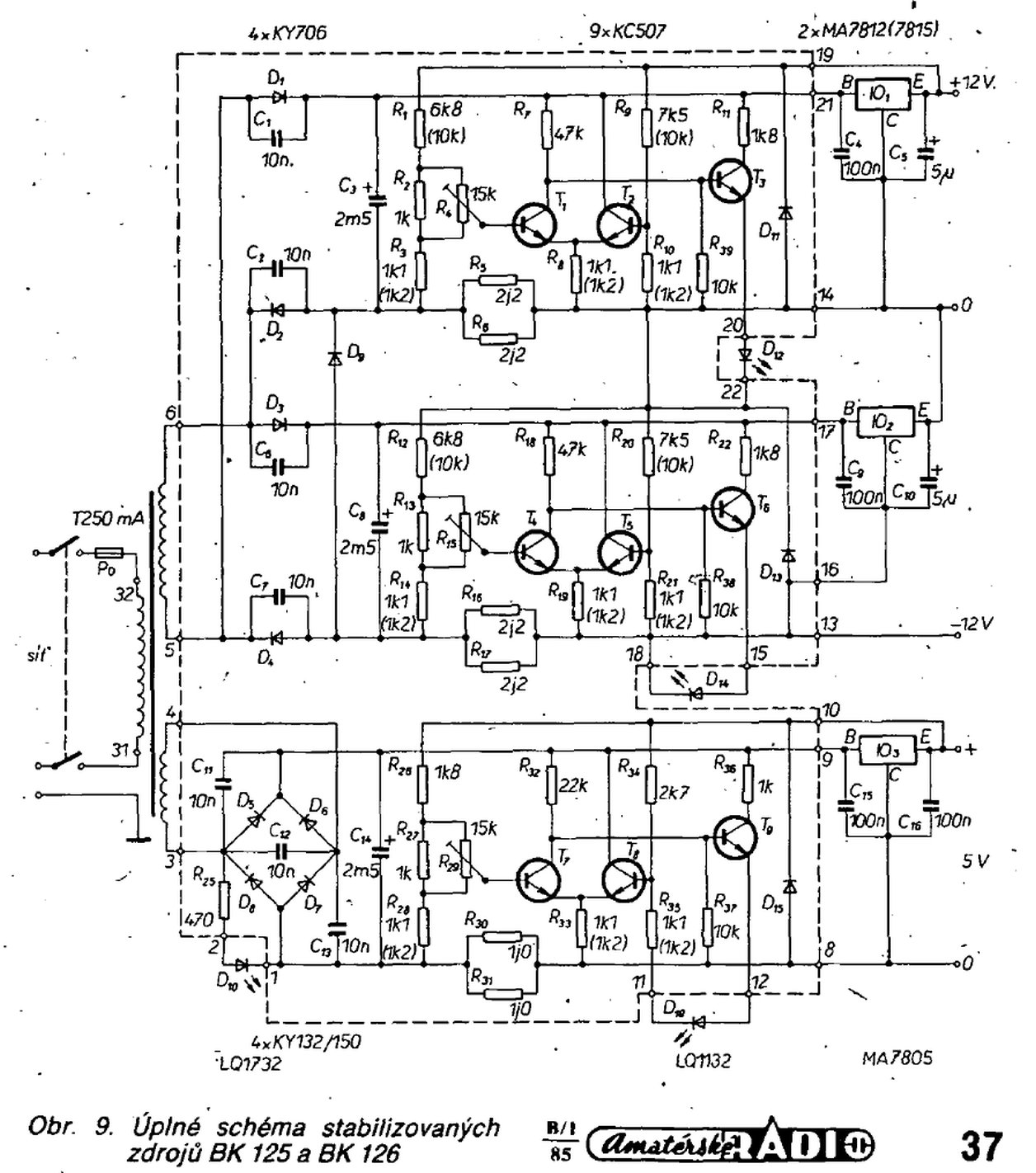

Zajiskřilo se a odpráskl jsem to velkou cívkou 1.5H. Vyměnil všechny stabilizátory, napětí dává správné, ale stále mírně svítí červené diody přetížení + - 15V naprázdno.

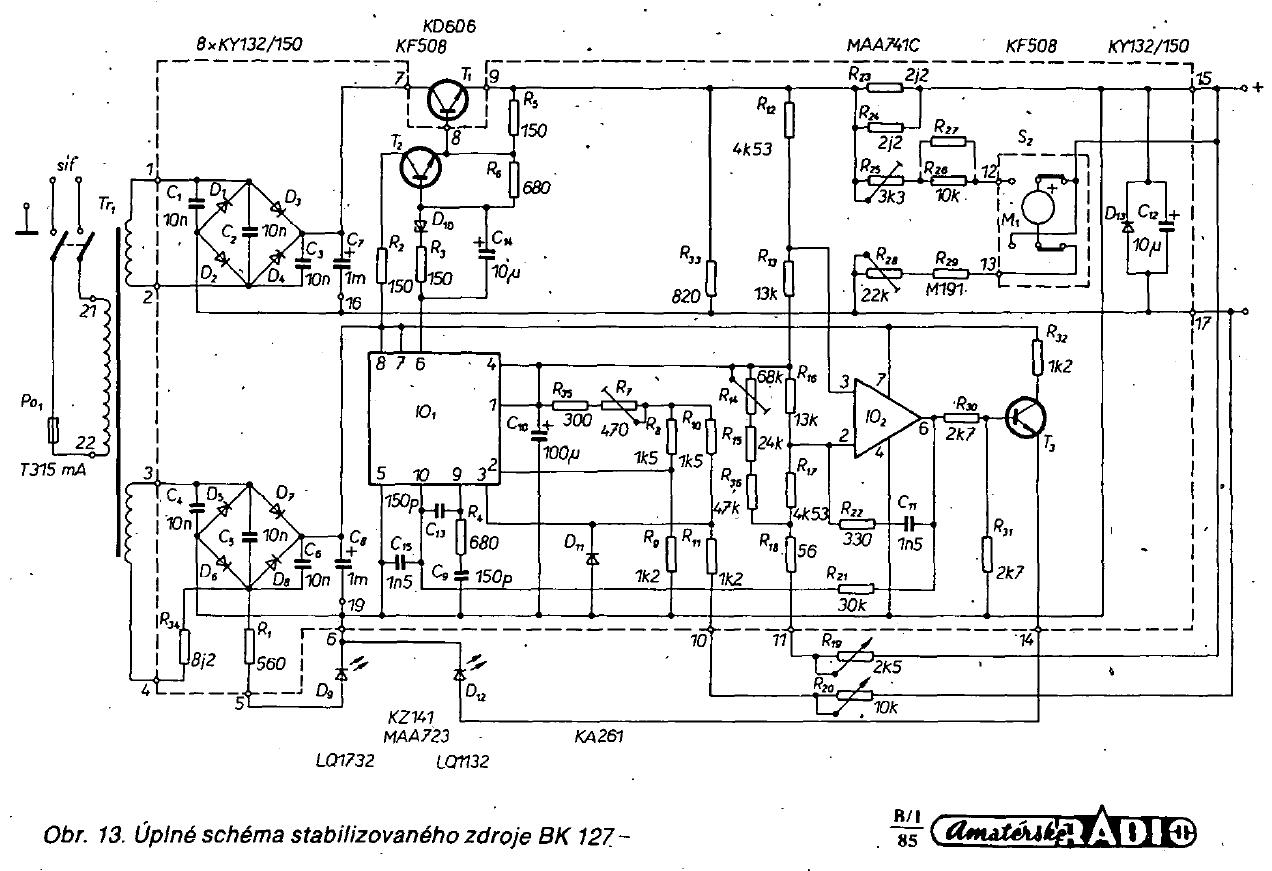

a je to vůbec BK127 ?
. . . ten totiž nemá +/- 15V, ale jen 0-20 V/ 0-1 A . . .
zdroj BK127
navíc se tady ten zdroj už několikrát řešil . . .
BK127 - 2015
BK127 - 2017
BK127 - 2021

Chyba, je to BK125, omlouvám se, nevím proč svítí ty diody, když trazistory u těch ledek se zdají být v pořádku.
A než jsem připojil tu jiskřivou cívku, tak indikace nadproudu normálně fungovala. Jestli někdo neřešil stejnou poruchu indikace nadproudu, ale asi jinak, než velikou cívkou se zdroj odprásknout nedá.
Příspěvky: 12445
PříspěvekZaslal: so leden 21 2023, 20:11    Předmět: Citovat
a nastavit to znovu jsi zkoušel ??

samponek napsal(a):
a proudy to dá správné ???
kontroloval jsi bočníky ? (můžou být načuzené a mít větší odpor)
funguje nastavení prahu rozsvícení LED při 300mA ???
samponek
Založen: May 11, 2015
Příspěvky: 3903
PříspěvekZaslal: ne leden 22 2023, 19:36    Předmět: Citovat
Opraveno, vyměnil jsem KC507 a jede to, přece jen byly poškozený, děkuji Smile
Příspěvky: 12445
PříspěvekZaslal: ne leden 22 2023, 20:10    Předmět: Citovat
samponek napsal(a):
Opraveno, vyměnil jsem KC507 a jede to Smile
na který pozici ?
Příspěvky: 34001
PříspěvekZaslal: ne leden 22 2023, 21:01    Předmět: Citovat
Pravděpodobně na místě těch posledních, co spínají ty kontrolkový LEDky - T3, T6 a T9 ... Protože ty jsou zapojený jako spínače, spínají k LEDkám kladný napětí proti zápornějšímu bodu zapojení a jestli byly "načnutý", tak klidně mohly částečně vést ...

Ano, je to přesně jak píše EKKAR.
V tišťáku se zdály v pořádku, ale nebyly.
