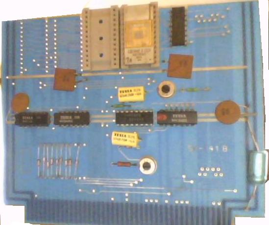

Hrabal jsem se ve starém haraburdí a padnul jsem na tuhle desku. Je to z doby her a malin nezralých, dělal jsem to kdysi jako zlepšovací návrh. Byla to deska generátoru češtiny do tiskárny CONSUL 2111 (chtěl jsem sem dát odkaz jak vypadal ten kus nábytku, ale na webu jsem na to nenarazil). Udělal jsem jich tehdy asi dvanáct, používalo se to v podniku co jsem tehdy pracoval. Projevil o to zájem nějaký maník z pražských kanclstrojů, poskytl jsem mu informace, pak mi poslal desku co vyrobil on.
Jen tak mne napadlo, jestli se to tehdy rozšířilo i mimo podnik kde jsem to udělal já - jsou tu pamětníci?
Pro úplnost: Tehdy vznikla i deska co tu tiskárnu naučila rozumět kódům jako tiskárna EPSON, snad v Tesle Brno, ale vyžadovala předrátování (ta moje deska se akorát osadila místo původní co na ní byla spousta brouků MHB25xx).

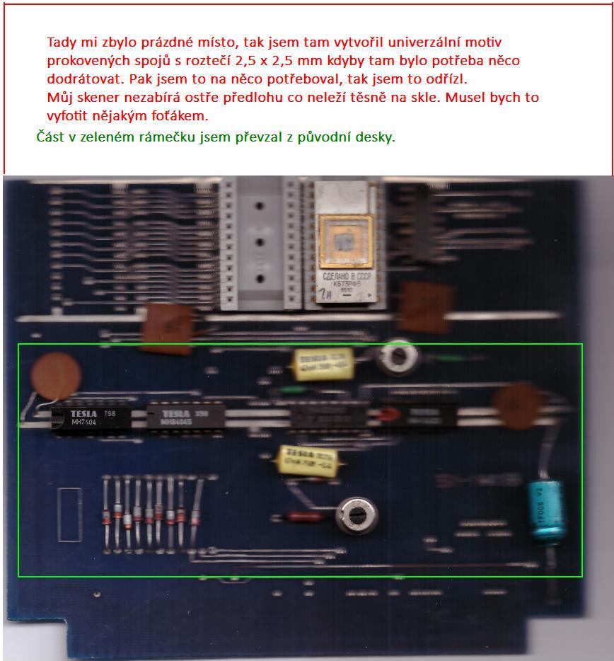

Pokud bys chtěl tu mou desku, mohu ti ji se slzou v oku věnovat. Ale jednak se nedochovala jedna EPROMKA generátoru znaků, jednak nevím, jestli deska neutrpěla, když jsem si z ní kousek odstřihnul - desku jsem udělal ve stejném formátu jako ostatní desky, ale zbyl mi kousek volný, tak jsem tam naprogramoval univerzální spoj a ten jsem pak někde použil.

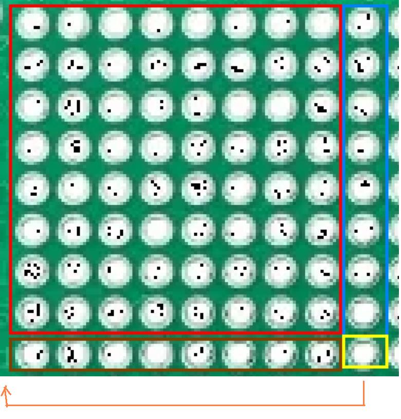

Mohu ti ji dlouhodobě zapůjčit, třeba i věnovat, já ji mám jako památku na dobu her a malin nezralých. Ale jak ji dostat do Olomouce, tak daleko nedohodím a na poštu se mi chodit nechce, leda že by tam ti dva medvědi co se tu potkali měli cestu. Ta jedna Epromka kde byla část generátoru znaků je nenávratně ztracená, měl jsem program na vytváření znaků, fungoval na MVS810, to je asi v křemíkovém nebi.
Napadlo mne prý někdo vymyslel tiskový program co diakritické znaky vytvářel z apostrofu případně ještě z obráceného apostrofu a žádné desky nemusel měnit.
Znaky v tiskárně jsou v rastru 9 x 9 bodů. v jedné EPROM je část 8 x 8 bodů ve druhé je devátý řádek. devátý sloupec jsem přesunul do těch dvou epromek na místa kde se nic netiskne, protože těm kódům odpovídají netisknutelné znaky. Původně jsem to měl ve čtyřech epromkách, ale zdálo se mi to jako plýtvání, tak jsem to upravil.
Vašemu konání Boží požehnání, ale myslím si, že po těch čtyřiceti letech co jsem to vymyslel a udělal to už nikomu k ničemu nebude.

Když už jsem ten obrázek maloval, tak ho sem zkusím dát. Není moc kvalitní, mám takový skener co to líp neumí.
Nevím která epromka chybí. Jestli ta co v ní byl rastr 8 x 9 nebo ta s devátým řádkem.
Chtěl jsem to dát do SZ, ale nevím, jestli se tam dají vkládat i obrázky.
