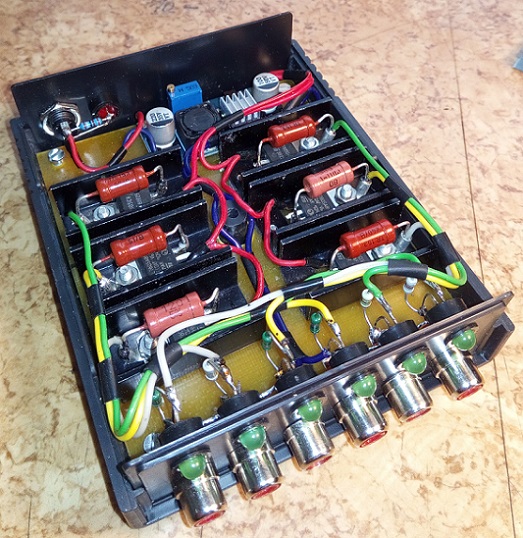

Potřeboval bych ubastlit nějakou jednoduchou šestikanálovou nabíječku s konstantním proudem 25, 50, 75, 100, 150 a 200mA. Napětí baterek 1,2 až 14,4V.
Kdysi jsem měl na nabíjení modelářských TX a RX dvojkanál 50 a 100mA založenou na tomhle hned prvním schematu. Jen tam byl navíc jeden společnej NPN trand s trimrama v emitoru, kterejma se dal dostavit nabíjecí proud a nemuselo se moc šachovat s emitorovým odporem koncových trandů. To by ale znamenalo matlat plošák a to jsem línej.
Napájení fabrickej pulzní zásuvkáč 12V/1,5A a za něj modul StepUp na 20-24V. Zároveň by to bylo k použití v autě.
To samý by šlo s LM317 nebo 78xx dokonce bez plošáku, jen je přišroubovat na izolovanou destičku, případně malej křidýlkovej chladič a odpory napájet přímo na jeho nohy.
Ještě mě napadlo aby to bylo "energeticky úspornější" koupit 6 ks StepUp měničů s nastavením konstantního proudu ale ty jsou zbytečně moc výkonný velký a leze to do peněz.
Nějakej jinej nápad? Jen aby s tím nebylo moc dlouhý sr aní při výrobě.
Těch 12V adaptérů mám zásobu a StepUp se taky najde.

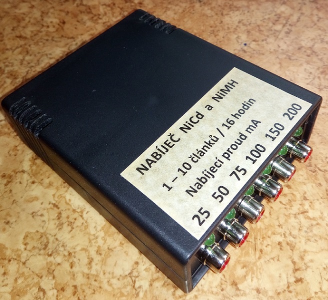

Už je to hotový. Šestikanál v krabičce KM35. Konstantní proud 25, 50, 75, 100, 150, 200 mA. 6x 7805CV a Step Up z 12 na 17V. Proud to drží od jednoho do 12 článků.
Je to na 16-24 hod pomalý nabíjení, takže stačí jen zdroj konstantního proudu. Zítra odzkouším zda se to uchladí (podle výpočtu jo) a dám fotku.

Příspěvky: 20140
PříspěvekZaslal: út leden 10 2023, 19:59    Předmět: Citovat
Tak to zvládlo nabít 6 baterek najednou aniž by se to upeklo.

Příspěvky: 20140
PříspěvekZaslal: út leden 10 2023, 23:02    Předmět: Citovat
Ne, není potřeba, je na výběr z mnoha proudů, baterky jsou většinou různý a šlo mi dost o to, aby nabíječka byla malá. To by znamenalo pro každej kanál několik sériových odporů, u větších proudů už musí být 1W. To spíš dám zezadu přepínač na napájení napřímo z 12V nebo 17V přes StepUp, pokud se nabíjí max 6 článků, z menšího napětí se nemusí na sériových odporech vypalovat takovej výkon. Víc než 8 článků nabíjím velice málo.
