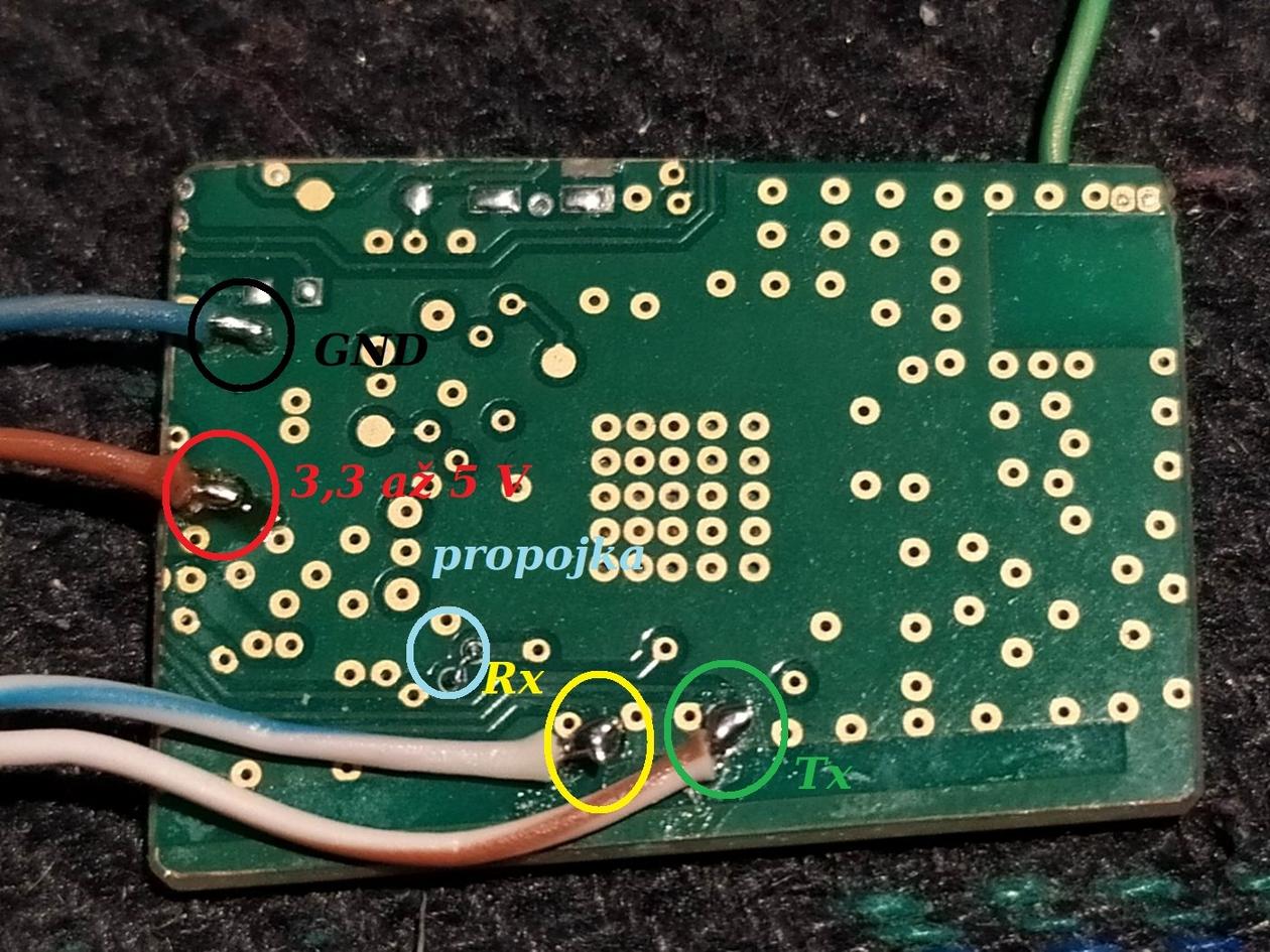

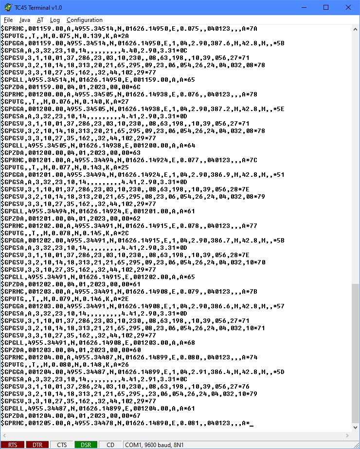

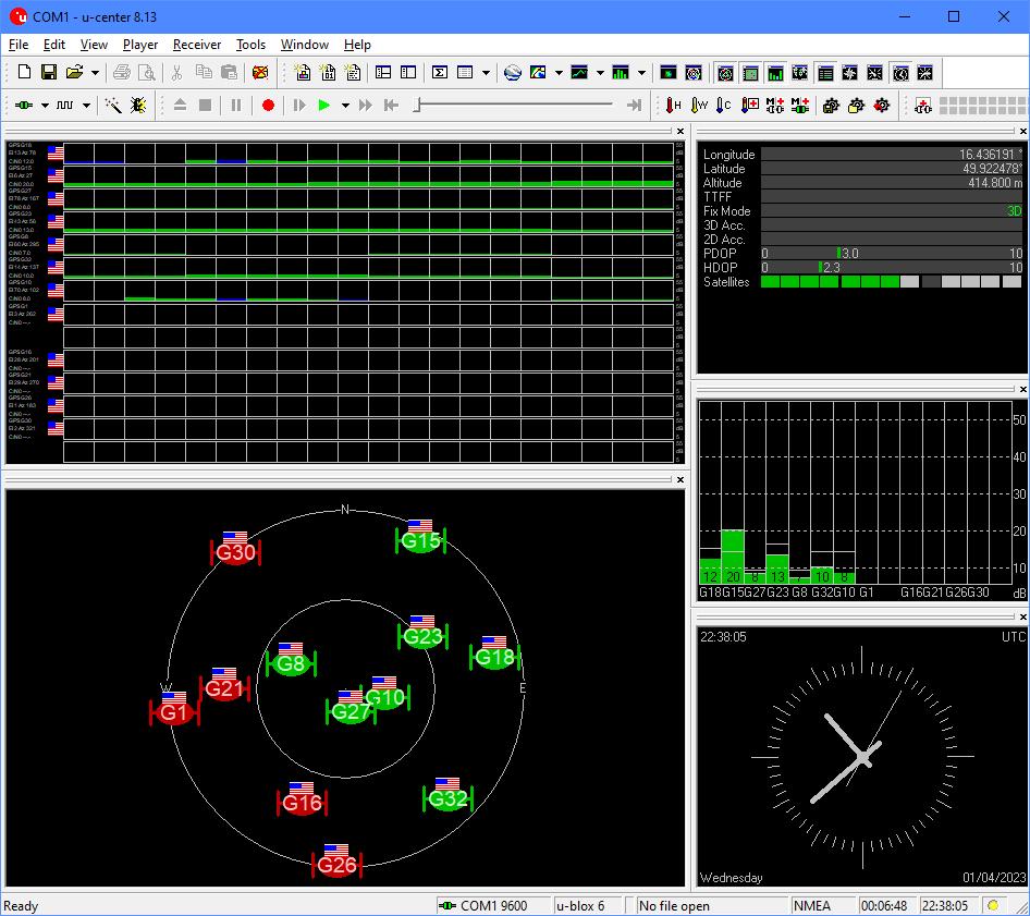

tak jsem to trošku testoval . . .

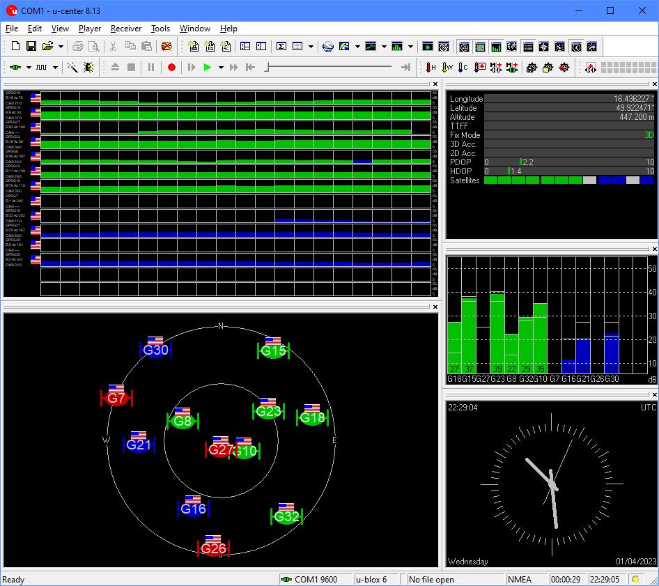

tak jsem zase testoval . . .
 Velikost:  123.51 kB
 Zobrazeno:  112 krát
 Velikost:  129.36 kB
 Zobrazeno:  119 krát

To vypadá zajímavě. Smile Schválně to porovnám s Neo-6M. Co jsi u toho měl za anténu? Místo těch L plošek tam vidím nějakou kostku.
Když porovnávám, co leze z ty mý Neo-6m na stole půl metru od okna tak tam jsou vyšší úrovně signálu a občas to hlásí až 10 družic. Minimum je 7.
Asi ta originální keramická anténa 30 x 30 x 8 mm od Ubloxu má lepší parametry.

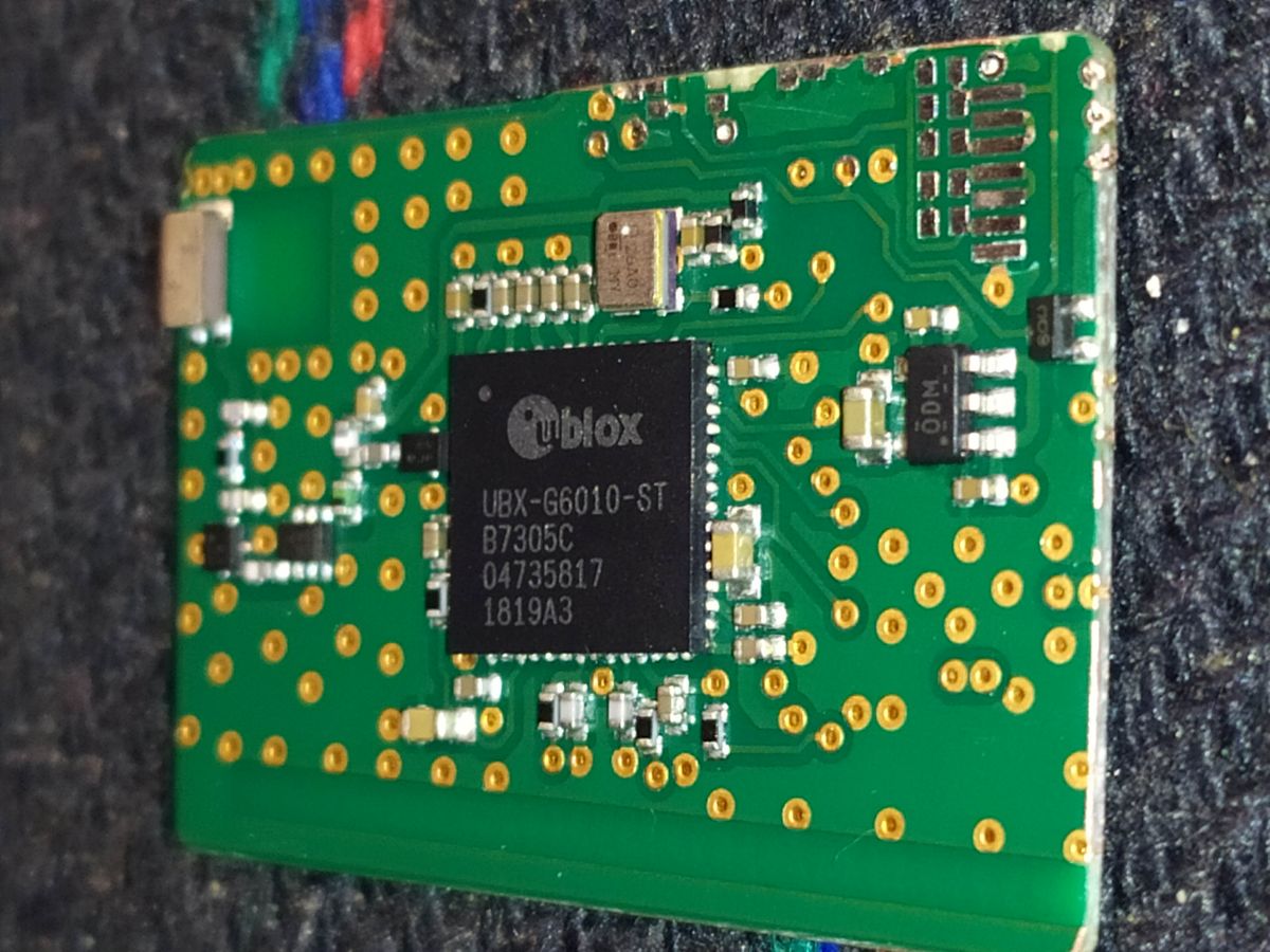

Příspěvky: 20140
PříspěvekZaslal: po leden 23 2023, 20:08    Předmět: Citovat
Tak jsem trošku koukal, co na těch deskách je a celý to řídí STM32F100C8T6B což je 32 bitovej ARM Coltrex. Škoda že to není 32F103, s tou by se dalo pohrát v Arduino IDE.

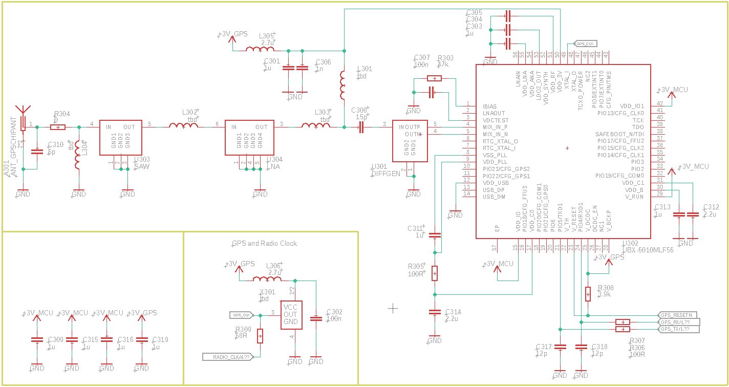

Příspěvky: 12583
PříspěvekZaslal: po leden 23 2023, 22:50    Předmět: Citovat
Celeron napsal(a):
asi překlep . . .
je to ARM® 32-bit Cortex®-M3 CPU
celý HW meteosondy
Příspěvky: 20140
PříspěvekZaslal: po leden 23 2023, 23:51    Předmět: Citovat

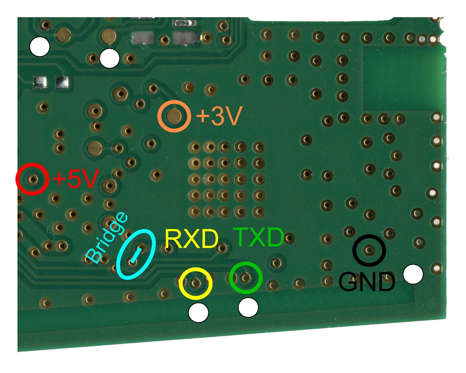

Díky, zitra ji zkusím uříznout a připojit. Dnes jsem zkoumal, co je za součástky v "řezu", jestli má cenu je vyfoukat a nebo vzít rovnou Dremelou.

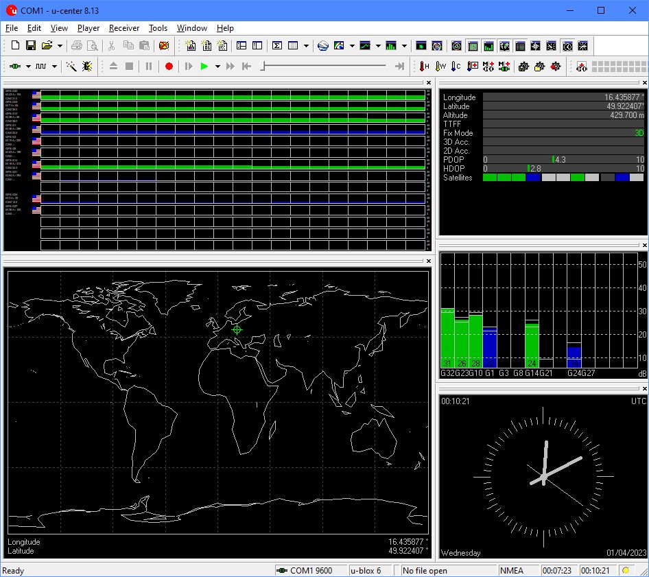

Příspěvky: 20140
PříspěvekZaslal: út leden 24 2023, 20:27    Předmět: Citovat
Jeden modul odříznutej, zapojenej. Na U-centru 22.07 jedou bohužel jen hodiny, aktuálně G2 necelých 30 dB a občas problikne G28 těsně nad 20dB.
Je to na parapetu okna směrem jih, těsně u skla. Na stejným místě chytala anténa od Neo-6 7-10 satelitů. To bych neřekl, že je takovej rozdíl mezi pasivní anténou meteosandy a aktivní kdabice od Neo-6. U ty meteosondy není asi vzhledem k provozu volně ve vzduchu s viditelností přes celej horizont potřeba tak velká citlivost jako u pozemáckýho použití při zastínění kdečím.
Edit: Zpátky na stromy! Embarassed Než jsem sesmolil příspěvek, tak naskočily 4 zelený nad 20 dB a 7 modrejch pod 20 db. Na Satelite position to ukazuje ještě další čtyři červeně. Asi si to stahovalo databázi a proto se tak dlouho nic nedělo. Podle ty samý malůvky by mělo být nad náma 12 družic, což je asi maximum, co umí U blox chytit.
