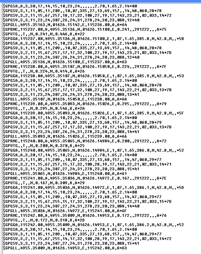

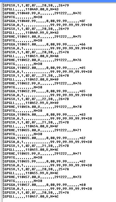

Pak jsem připojil zatím jen Neo 6M, zkompiloval obsluhu modulu, co má Drátek v příkladech a spustil. Na stole to vypisovalo příjem hromady dat ale jinak nic. Přemístil jsem to na vnitřní parapet okna v prvním patře a ejhle, začala blikat ledka na Neo 6M a PC začalo chrlit texťák GPGGA vět. Kupodivu na parapetu 4 družice, poloha X, Y se neměnila ale výška a rychlost dost cestovala, asi jsou 4 družice málo.

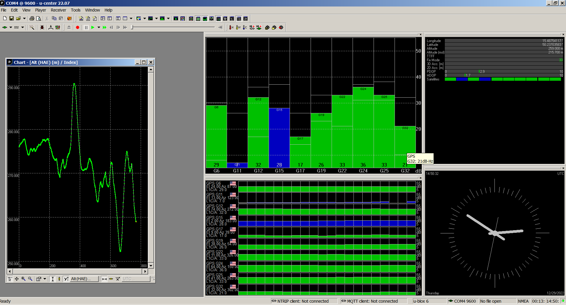

U-BLOX LEO-5
 Velikost:  141.79 kB
 Zobrazeno:  138 krát
na hodiny stačí jen jeden satelit . . .

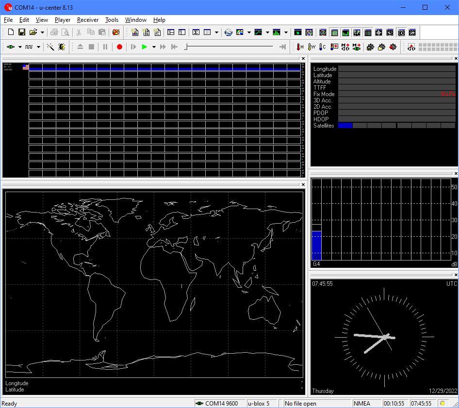

Stáhnul jsem si U-center 22.7. Co prosím potřebuju mezi USB2 a Neo-6? Mám tady převodník USB na RX a TX s kterým se připojují 3,3V Arduina. Úrovnově to bude k Neo-6 v pořádku ale nevím, jestli si s tím poradí driver, co se stáhnul s U-center.

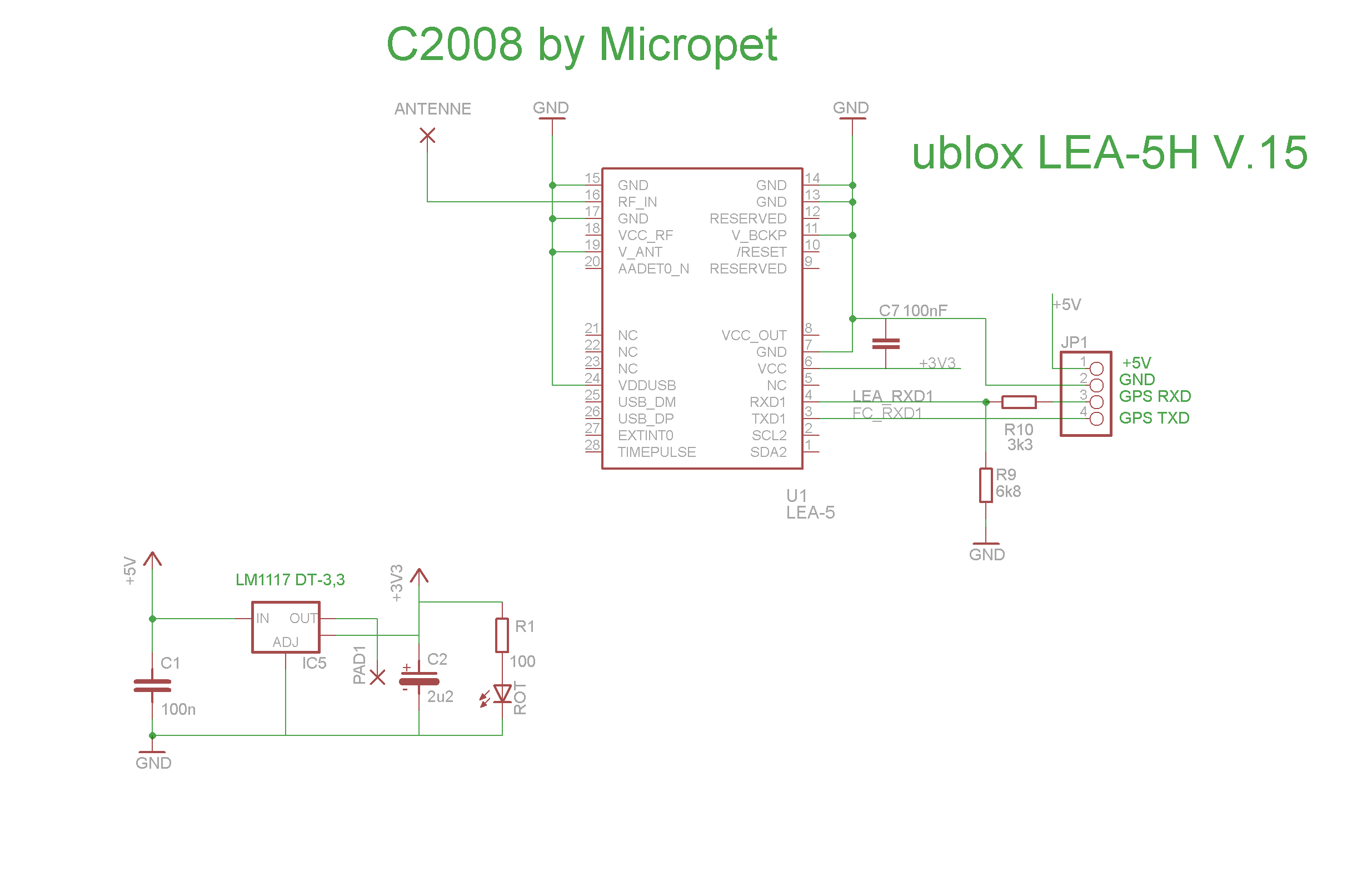

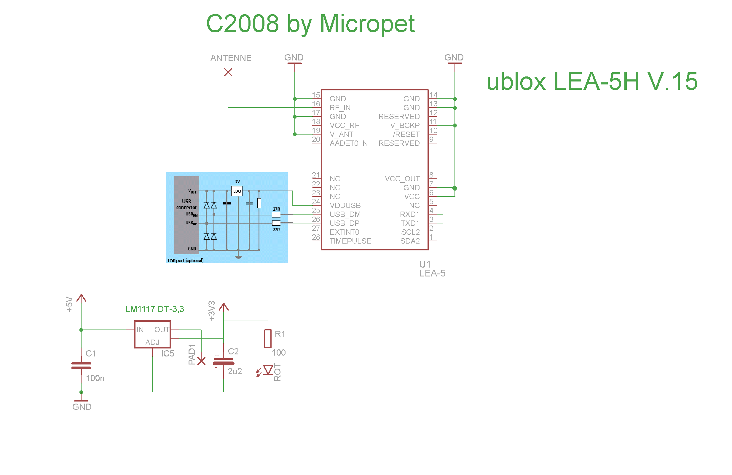

ten můj LEO-5 má přímo USB výstup
takže jsem jen použil lowdrop stabl 3,3V na napájení
a na modulu se to usb jen zapne propojením na desce . . . tím, že se to napájí do pinu 24, nic víc . . .
moc jsem se s tím nepáral, instaloval jsem modul přímo na desku radiometeosondy RS92SGP . . .
pokud chceš používat UART, tak napájení pustíš do pinu č.6

Před chvílí jsem přišel do dílny a na vnitřním parapetu mám 9 až 10 satelitů. Vytažení rolety to nijak nezlepší. Ovšem překvápko bylo, že na 1,5 m dlouhým USB kabelu uvnitř místnosti to chytalo 8 satelitů. Shocked Nade mnou je střecha z pozinku.

Nainstaloval jsem U-center 22 a zkusil ho s tím Arduiňáckým USB převodníkem na RX a TX 3,3V. A nechal tam valit texty, co šly z Arduina přes USB na displej PC. V U-centeru se objevil COM4, je vidět, že v jednosekundových intervalech ikona komunikace problikává ale v žádným View se nic nezobrazuje. Zkusím to přepojit napřímo bez Arduina.

Stačí jakýkoli USB-COM převodník s 3,3V. U-Center si pak nastav z COMu, který je přiřazený tomu převodníku.

pusť si nějaký monitor portu, ten ublox posílá přímo data v ascii.
stací to jen rozparsovat na data jaká potřebuješ . . .
a ano je to každou vteřinu . . .
příkazem z terminálu se to dá přepnout do různých režimů . . . (NMEA, SIRF, apod.)
třeba stáhnout aktuální databázi do texťáku.
default po zapnutí tam běží NMEA v ascii

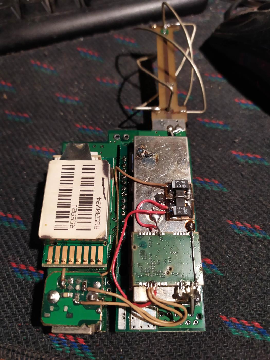

Příspěvky: 20146
PříspěvekZaslal: čt prosinec 29 2022, 15:59    Předmět: Citovat
ondraN napsal(a):
Tak s tím převodníkem na sériovou komunikaci pro Arduino Pro Mini to jde na první šlápnutí.
Akorát mě mate, že při tom počtu družic se poloha vůbec nehejbe ale výška lítá skoro o 50 metrů a průměr je skoro o 30 metrů výše, než je skutečnost. Bydžov je celkem placka a kolik má geodetickej špunt na nádraží je známo.
Napadlo mě se kouknout jakej je modul ve starých TomTomech, co přestaly chodit po přetečení kalendáře. Jestli by se nedal použít na podobný věci jako Neo. Anténa tam je podobná jako v Neo, jen asi o 1/3 menší. Ale vlastní přijímač pod plechovým deklem je hafo součástek přímo na základovce. Uprostřed sedí Infineon Hammerhead. Datašít sice je, ale ktovíjak je to nastavený aby se vůbec dal rozhejbat. To nemá smysl při cenách modulů Neo a podobnejch monoblocích.
 Velikost:  100.52 kB
 Zobrazeno:  118 krát
