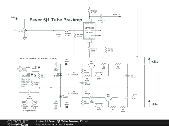

https://www.gme.cz/v/1503347/xh-a201-lampovy-predzesilovac
Co je tohleto zač?
https://www.aliexpress.com/i/32911051247.html
Ty elektronky jsou napájené zdvojovačem, kterej vyrábí cca 28V? Schéma je snad zhruba toto. https://www.circuitlab.com/circuit/9vnehk/fever-6j1-tube-pre-amp-circuit/
