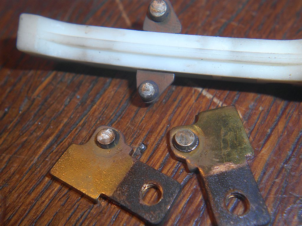

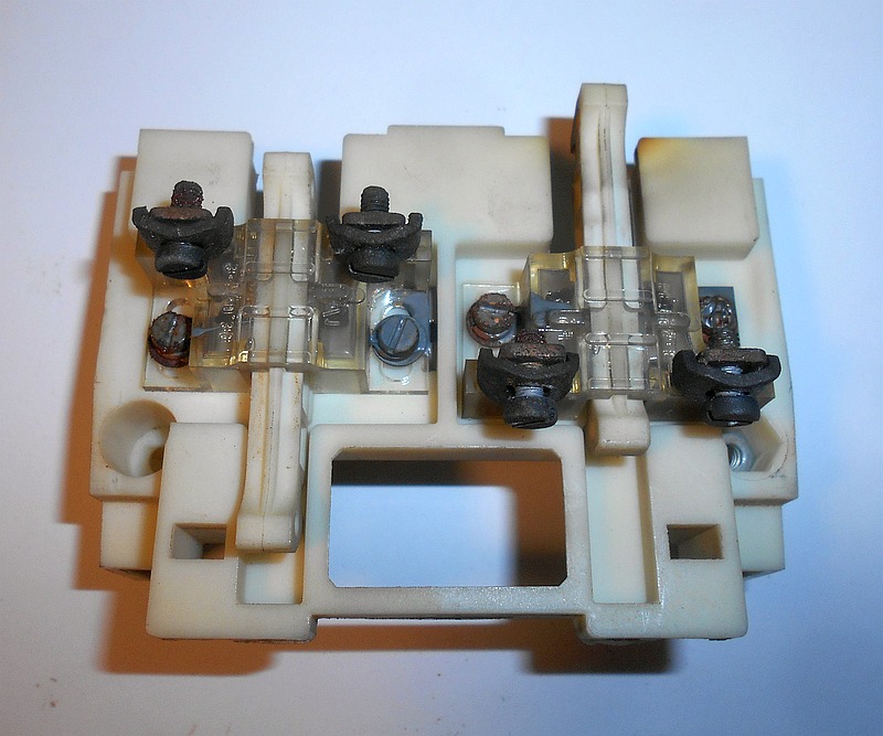

Crifodo
Založen: Oct 11, 2005
Příspěvky: 15004
PříspěvekZaslal: st prosinec 21 2022, 22:20    Předmět: Citovat
V silových kontaktech tady problém není, dokonce se dají i jednotlivě dokoupit.
Rozebral jsem ty pomocný kontakty, materiálově to připomíná nechvalně nespolehlivé průhledné kostky TAH2 i symptomy jsou stejné.
Spíná to malé napětí pro tranzistorové obvody, to co ale už nespíná, vypadá vizuálně dost zachovale a čistě. Přesto ani náznak vodivosti.
Korozí sežrané jsou šroubky M3,5 pro připojení a upeňovací šroubky M3, ale tam to až tak nevadí. Po očištění to zas vede. Zdroje jsou někdy z let 1980-86, rád bych viděl soudobou techniku tak dlouho fungovat v horku a korozním prostředí.
