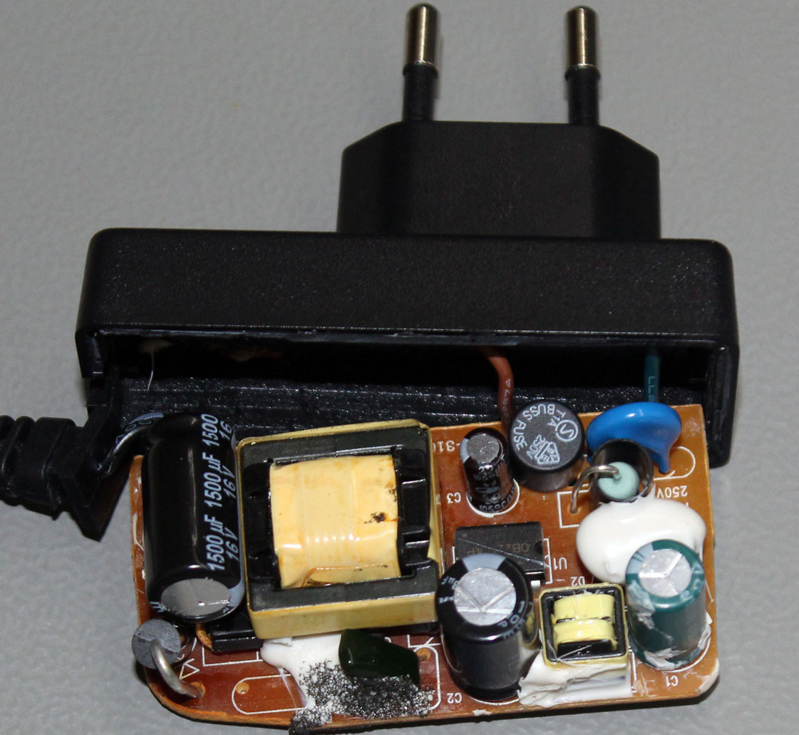

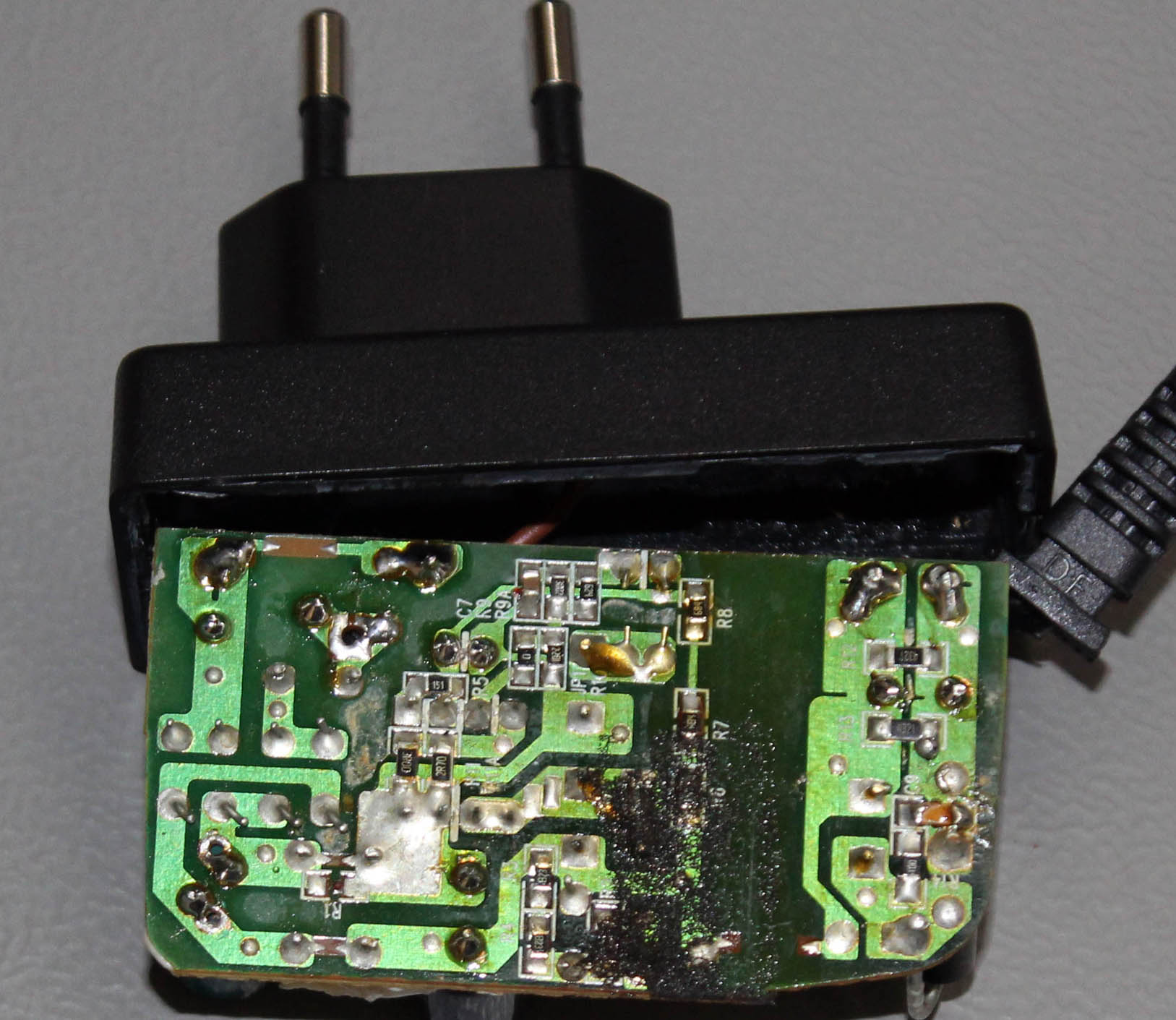

Mám tento adaptér v provozu nonstop asi 11 let, napájí mi starej NAS. V poslední době se NAS párkrát týdně samovolně restartoval. Samozřejmě jsem šel po adaptéru. Po rozdělání jsem zjistil, že hlavní elyt 82 µF/400 V je úplně bez kapacity, změřených pár desítek pF. Jak to mohlo fungovat úplně bez něj? Ostatní elyty víceméně OK, většinou značka Asia X. Vyměnil jsem je ale taky, když už to bylo rozdělaný. Že by jedna z mála neojebaných konstrukcí?

PříspěvekZaslal: po prosinec 19 2022, 18:36    Předmět: Citovat
A proč je to v kategorii šmejd?
Fungovat to pochopitelně "nějak" mohlo, protože v napájecím řetězci jsou na sekundáru další kondenzátory, které ten 100 Hz pulsující průběh víceméně vyhladily.

Protože kategorie "čínskej náhodou kvalitní" tu není Smile.
Já mám právě zkušenosti, že když vyschne hlavní elyt, tak to nefunguje vůbec. Mnohdy shoří pak i řídicí obvod, nebo něco dále. Prostě to není schopno na výstupu dodat stabilní napětí pod zátěží. Toto kupodivu nějak fungovalo Shocked .

PříspěvekZaslal: po prosinec 19 2022, 18:56    Předmět: Citovat
Taky už jsem to zažil u různých modemů a routerů. Někdy se to projevovalo občasnýma výpadkama připojení nebo delším načítáním internetu. V plné parádě se pak závada projevila až když ten adaptér přišel o napájení ze sítě. To pak stačilo, že odešla žárovka a vyrazila jistič a já jsem pak zjistil, mi odešel adaptér k monitoru, k modemu a vnitřní zdroj v STB. Všechno kondíky za síťovým Graetzem. Nějak to jelo ze setrvačnosti. Možná se to drželo, dokud kapacita klesala pozvolna, ale jak to pak dostalo zapínací impuls, dílo zkázy se dokonalo Very Happy.

PříspěvekZaslal: po prosinec 19 2022, 20:15    Předmět: Citovat
To je bežná záhada. PC doska zapnutá 24/7, všetky kondenzátory nafúknuté, a ono to funguje. Ale keď sa to na okamžik vypne, tak po zapnutí to už zvykne hnevať. Skrátka kondenzátory sa na okraji svojej životnosti nejako držia až do posledného vypnutia, ktoré im uberie posledný kus životnosti.

PříspěvekZaslal: po prosinec 19 2022, 23:06    Předmět: Citovat
To je úplně normální, že vyschlé kondenzátory, ale ve stále zaplém zařízení ještě jakž takž fungují. Ale jakmile se na chvíli vypnou, tak vychladnou, a do funkce už se jim moc nechce. Respektive to trvá delší dobu, než se těmi impulzy ve spínáku zase uvnitř zahřejí a trošku se rozpohybují k nějaké funkčnosti.
Tyhle závady mám denně na stole, stačí na to osciloskop postupně přikládaný na jednotlivé kondy, většinou ve zdrojích.
Si ho nechte připojený na nějakém částečně vadném kondu, a sledujte jak se ten kond začíná postupně po zapnutí studeného zařízení "probouzet" a jehlové pulzy na něm se postupně zmenšují a filtrace se zlepšuje Wink

PříspěvekZaslal: út prosinec 20 2022, 6:39    Předmět: Citovat
To máš jako s autem. Když ho necháš běžet na volnoběh, závady akumulátoru, startéru, žhavení se neprojeví. Ale běda, když motor zhasneš. Stejně tak ve zdroji bývají tzv startovací elyty.

Bobo zase placa a mi-ro na to kapl.
Pokud je zarizeni zaple 24/7 a odejde primarni kondik, muze to fungovat protoze na sekundarni strane jsou kondiky nabite a napaji ridici obvody, ktere si nejak poradi i s nevyfiltrovanym vstupnim napetim. Pokud se ale napajeni jednou vypne, tyhle obvody z nevyfiltrovaneho napeti uz nenabehnou a je konec. Teoreticky by mohl zdroj nabehnout, kdybys pri startu na sekundar prilozil nejake napeti, v praxi jsem to ale nezkousel.
Bezne se vyrabi IO pro boost menice, ktere funguji treba uz od 0,5V Vin (nekterym staci jen desitky mV), ale pro rozbehnuti potrebuji vyssi napeti.

U toho adaptéru je to normální. Mám podobný u VOIP brány a už asi třetí za tu dobu. Stačí po delší době (asi 8 let), když vypne elektřina a už to nenaběhne. Když jsem se na to díval a na cenu nového, tak jsem koupil nový a starý vyhodil. Nestál ani za tu opravu už kvůli tomu, že by se dost blbě rozdělával.

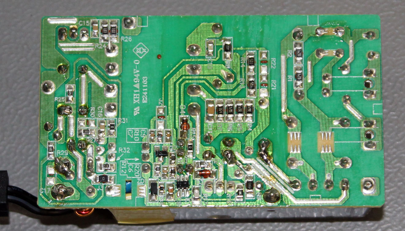

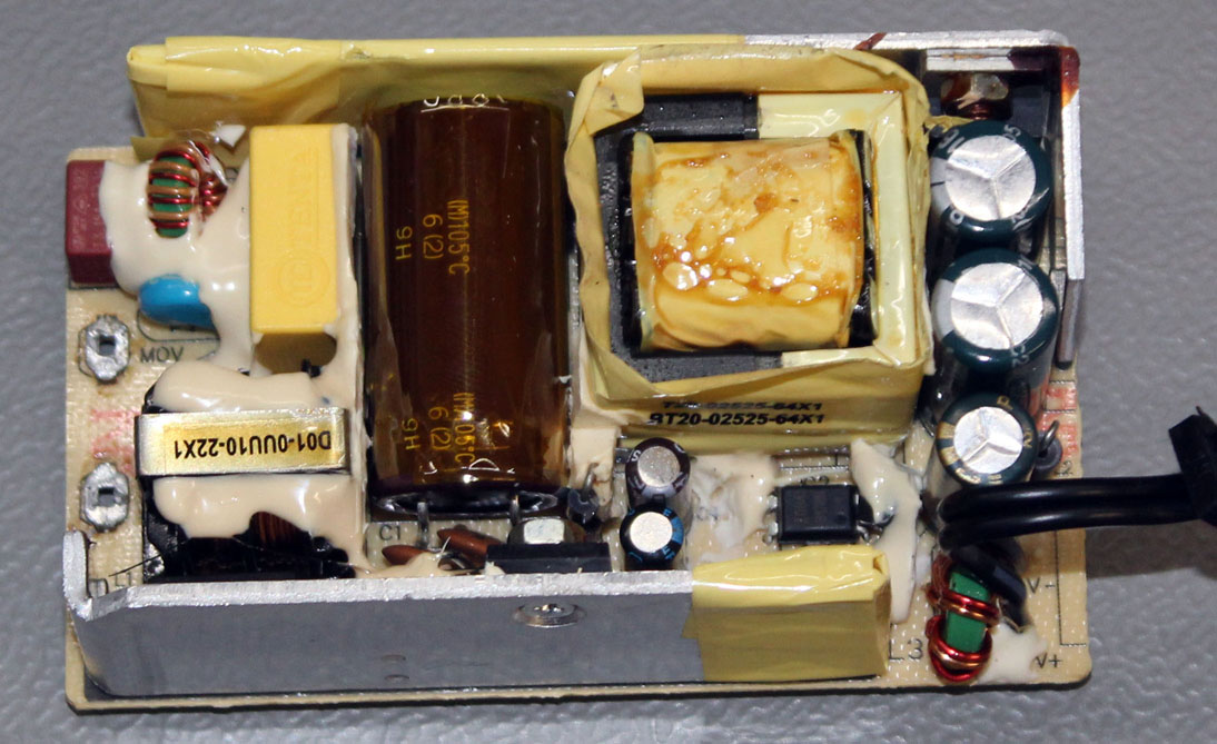

Tak když se daří, tak se daří. Dnes mi odešel adaptér, co napájí switch hned vedle. Twisted Evil
Akorát to DVE je o poznání horší kvalita. To už příště opravovat nebudu. Klasickej problém s místem, slušný kondy se do něj nevlezou, musel jsem trochu improvizovat. 6,8 µF/400 V s Ø 8 mm fakt neseženu.
Výstupní kond jakby tam nebyl, C2 jakbysmet, jen C1 vypadá OK. C3, co napájí řídicí IO už nebyl v kondici taky. Vyměnil jsem to vše, kromě C1. Dodělal jsem tam ještě varistor a před něj pojistku. Místo tam bylo, ale neosadili to, asi by to už pak bylo moc drahý. Evil or Very Mad
