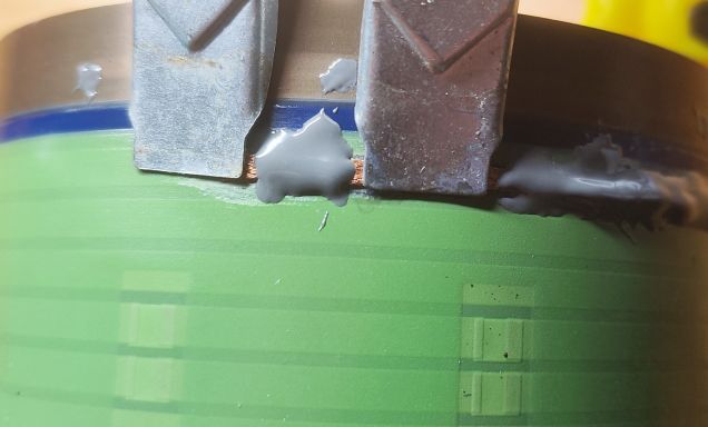

Těleso je přerušené, ale nejde mi na seškrábané cesty pájet, ani s nějakým fluxem nebo kapalinou. Ještě se podívám na nějaká videa, nebo pouvažuji o sadě na opravu vyhřívání skel. Nezkoušel jste to někdo touto sadou opravit? Ať ji zbytečně nekupuji.

Kašlu na Loctite pro opravu vyhřívání za 350. Zalil jsem licnu do epoxidu na kov, tak až to do zítřka-pozítřka zatvrdne, tak uvidím, co to způsobí.
I tady se to samé řešilo a když srovnám 2 roky proti mým 11, tak to je zázrak.
Když se provizorka nepodaří, tak vezmeme novou Boschku.

Uvidíme, ale když se podíváš na fotku výše, na jaké mini cestičce to muselo fungovat, než se to přerušilo úplně, tak šance je. Nyní naměřím 19Ω a licna má kontakt na obnažené 2cm cesty a bude propojena až k tomu pájecímu kontaktu. Epoxid je od Bisonu https://www.bison-lepidla.cz/bison-epoxy-metal-24-ml.html do +100°C. Teplota na tom tělese bude určitě vyšší, ale to vyzkoušení risknu, protože mě zajímá, jestli se nějak vyhodnocuje přerušené těleso a sepne to druhé relé. Až to těleso umístím do čerpadla, tak tu licnu ještě zašprajcuji, protože místa tam je dost.

Myslím, že nebude dostačující přítlačný kontakt. Ne, že by to nevydržela ta licna.

Jo chápu, proto to ještě šprajcnu o těleso čerpadla, které má zevnitř kovový plech.

Udělal jsi základní test funkce elektroniky ovládání topení? Přípojil bych na dráty topení topnou spirálu 1000až 2000W. Možná že by šel i halogen. To aby byla podobná zátěž. System musí při zapnutí naběhnout. Testovat pouze několik vteřin. Do vlastní opravy „nakreslené“(je to takové kurvítko) spirály bych se nepouštěl. Hejbe se to neustále s teplotou. Podle mého názoru je velká pravděpodobnost, že zalepené to brzo odejde. Relevantní jsou pouze dvě možnosti. Úprava, kterou jsem uvedl výše nebo nová trubka topení. Vše co vyjde nad 1000Kč nákladů nemá smysl. To každý nezvládne. A o to jim jde. Zaplať.
