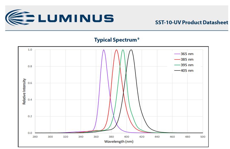

Potřebuju vytvrzovat UV pryskyřici s vlnovou délkou 405mn. Většina UV LED má udávanou vlnovou délkou 395 – 405mn nebo 395 – 410nm. Ale neví co si pod tím mám představit. Jestli svítí celém spektrem do 395 až do 405mn, nebo jen jednou vlnovou délkou která se může pohybovat v daným rozmezí?

Tak nějak, pokud je udáván nějaký rozsah, tak to neznamená, že na jeho konci (nebo začátku) LED už nesvítí.
I LED má spojité spektrum, jen o dost užší než třeba žárovka.
Charakteristika bývá ve formě křivky, provozní údaje bývají vztažené k nějaké dominantní hodnotě. A ta začíná a končí na nějaké úrovni.
Takže LED bude svítit i mimo tohle pásmo, ale podle typu už s nižší úrovní.
Z toho mála údajů, které uvádíš,bych tipnul, že pro tu pryskyřici bude lepší ta druhá LED, která má maximum o kousek výš, než je hodnota, kterou potřebuješ.

Doplnění - na obrázku je náhodně vyhledaná LED, která má maximum při 405 nm (černá křivka), ale jak vidíš, tak v pásmu 400 až 410 nm dokáže ještě vyzářit 80% z nejvyšší hodnoty svítivosti.

Díky moc. Přesně tohle jsem potřeboval vědět. Number one
Protože vcg je energie fotonu, tak je naopak lepší, když má to spektrum maximum pod požadovanou vlnovou délkou. Rozhodně tedy bude lepšejší ta první.

Jen poznámka na okraj, zmíněné diody i když uváděné jako UV, mají při 405 nm emisi ještě ve viditelném světle (fialová), a vzhledem k pozvolna přesahujícímu pásmu směrem k delší vlnové délce se můžou jevit až jako modrofialové (pokles vyzařování je částečně kompenzován nárůstem citlivosti oka směrem k žlutozelené).
