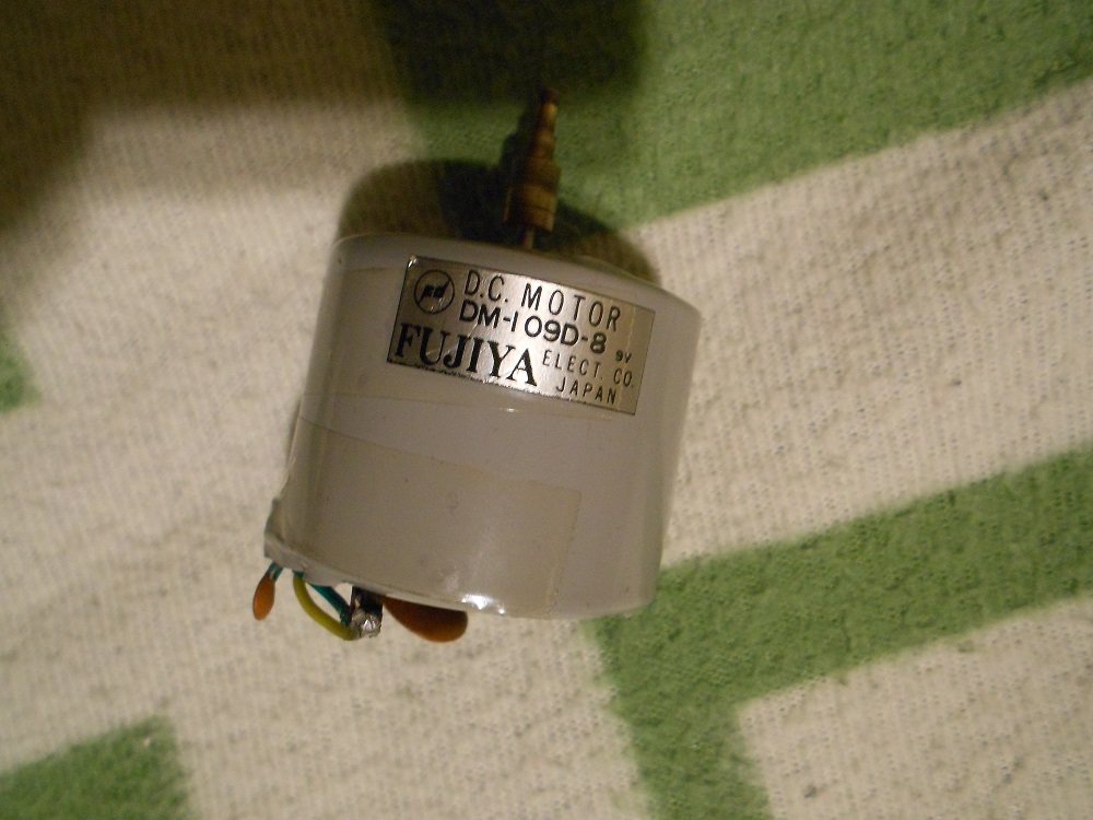

Chtěl bych vyměnit stejnosměrný 9V motorek gramofonu zn. FUJIYA DM -I 09D-8, na netu jsem tento typ našel, ale poněkud se liší v označení - DM-I 09D-4. Hraje ta 4 místo 8 nějakou roli ? Nebo existuje nějaká jiná náhrada ?Děkuji.

Oba jsou šestivoltové, oba mají stupňovitou kladku, oba jsou na 9 V.
V případě nouze kup pravotočivý Sharp s osičkou Ø 2 a přelisuj kladku. Osičku 11 mm nemá, jen 7,5, ale to by nemuselo až tak vadit. Otáčky dostavíš trimrem, mechanické uchycení už se dá pořešit různě.

Nezmínil ses, proč ho chceš vyměnit. U těchto motorků se stává, že se časem částečně zasviní mezera mezi lamelami komutátoru a částečně a jen někdy lamely mezi sebou zkratuje. Pak stačí motorek opatrně rozebrat, párátkem (ne něčím kovovým, to může způsobit otřepy na hranách lamel a rychlé poničení kartáčů) projet drážky mezi lamelami a je vyhráno. VYZKOUŠENO. Taky pozor, aby se při nějakých pokusech o mazání nedostal olej na lamely, ten též pomáhá ulpění materiálu kartáčů ve zmíněné mezeře.

Děkuji za odpovědi. Ano, chtělo by to rozebrat a vyčistit, ale toho se bojím, aby to nebyla konečná. Motorek má o něco nižší otáčky a seřídit je trimrem bohužel nejde, je přímo napojen přes odpor 10 ohm na zdroj. Také má menší sílu, je to znát při položení přenosky na desku - zpomalí se.
Vracím se k tomu asi po 2 letech, předtím jsem to řešil v rubrice Oprava a restaurace starších přístrojů - Sanyo G 2612.
Řemínek není, motorek má stromeček a pohání talíř přes kolečko napřímo.

Poznámka k rozebrání - opatrně rozpertlovat kovoý obal motorku, zespod jsou na plastu (asi) nějaké otvůrky (dej sem foto) těmi lze odtlačit kartáče od komutátoru a vyndat destičku s kartáči, tím se dostaneš ke komutátoru. Při nasazování zpět jsou ty otvůrky též důležité, je to trochu legrační cvičení jak to přidržet a nezprasit. Nebo slisovat řemeničku a vyndat rotor i s tím spodním plastem, to jde hodně špatně protože permanentní magnet statoru drží rotor uvnitř, když už se to povede, tak při zpětné montáži magnet statoru rotor vyškubne přes nasazené kartáče, tudy cesta asi nevede. Vyčistit a složit, předtím též zkontrolovat, pokud tam je, elektroniku. Taky se může stát, že kartáče už jsou ubroušeny a na komutátor doléhají jenom plíšky, které je držely, to je potom konečná.

Podle popisu závady (zpomalení talíře při spuštění přenosky) tipuji prokluz na mezikole. Vadný motorek by se, dle mého, choval jinak.
Příspěvky: 20926
PříspěvekZaslal: st prosinec 14 2022, 10:27    Předmět: Citovat
To sice taky může být příčina, ale vadný motorek se chová prakticky stejně, stačí zvětšený přechodový odpor kartáčků, aby regulátor při zvětšení zátěže už nedokázal udržet původní otáčky.

neverím, že ten motor je vadný tak, aby ho spomalila ihla v drážke platne ... však ho vyber von, pripoj na zdroj a skús ho jemne pribrzdiť medzi prstami, aký má "ťah"

Vláďo, než začneš motorek prolévat, zkus napřed ten prokluz, co ti radil Křemík, přece jen je ten převod z příliš malého průměru předlohy, čili jedna ku moc.
Předpokládal jsem, že to byla první věc, kterou jsi zkusil; konečně to jsem tu už několikrát popisoval, že tím začínám u řemínků a mezikol, když nějaký takový přístroj zpomaluje nebo zjevně prokluzuje: kapku neředěného saponátu na obvod mezikola, rozetři ji po celé kontaktní ploše převodu a vysuš papírovou kuchyňskou utěrkou, totéž udělej s hnanou plochou talíře a stupňovitou předlohou. Pak to zapni a nech rozleštit při všech rychlostech.
Saponát by měl být obyčejný, s minimem kosmetických přísad, ale zjistil jsem, že ani ty příliš nevadí.
Případně to pak ještě jednou vysuš, zbytky saponátu vytlačené do stran ten proces zvýšení třecího momentu zpomalují.
A uvidíš, jestli to uvidíš jen na stroboskopu, nebo i uslyšíš, až položíš hrot na desku.
Když slyšitelně zpomalí, je čas zabývat se motorem.

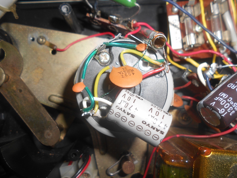

Po vyčištění převodů žádný pokrok, bohužel. Nevím, jakou by měl mít sílu ten motorek, ale jde poměrně lehce zastavit, aniž bych cítil nějaký odpor mezi prsty. Ještě přikládám foto motorku z opačné strany a schema zapojení, otázka ten odpor 330 na přívodu , ten nemůže mít vliv ?
