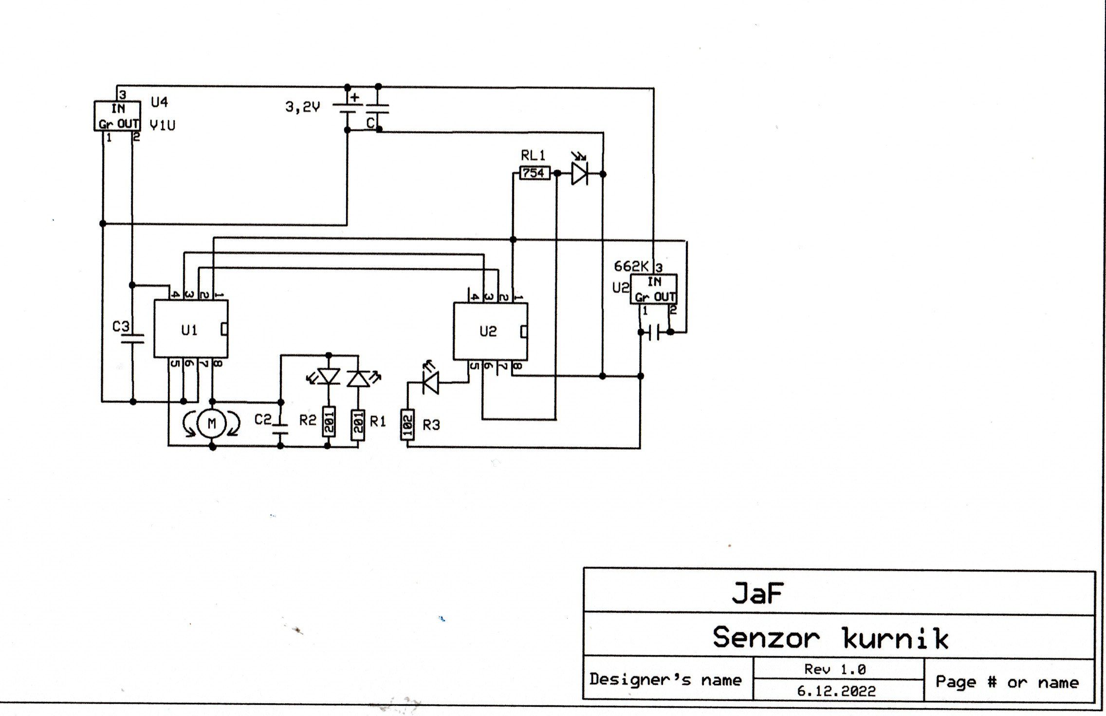

Ahoj všichni, prosím o radu. Dvířka kurníku otevírá motorek, který ovládá světelný senzor s fototranzistorem. Při setmění se točí vpravo cca 6 vt. a po rozednění vlevo cca 6 vt. Nyní přestal fungovat. Rozkreslil jsem schema, ale bohužel na U1 a U2 není žádné značení. Nemáte někdo „potuchy“ co by to mohlo být za komponenty. Fototranzistor reaguje na změnu světla, tak si myslím, že závada bude právě buď v U1 nebo U2. Děkuji všem za odpovědi.

U1 bude nějaký integrovaný H můstek pro buzení motoru, U2 bude s největší pravděpodobností mikroprocesor. Na výstupech 2 a 3 by měl mikroprocesor předávat požadavek na sepnutí H můstku pro běh motoru na jednu a druhou stranu, to lze snadno zkontrolovat. Pokud je vadný H mlůstek, je oprava možná, pokud odešel procesor, musel bys jej nahradit nějakým svým a naprogramovat si to.

Děkuji, H-můstek jsem nahradil jiným (půlmůstkem) závada je pořád, takže zřejme MCU

Víš, kdy se má rozsvěcet ledka na vývodu 5 U2? Děje se tak? Když odpájíš U3, pokusí se U2 vyslat pro U3 ovládací signály?

Ledka na vývodu 5 z U2 se rozsítila červeně při poklesu napětí. Jinak se omlouvám, že ve schematu je 2x U2. 662K má být U3 je to stabilizátor 3V.

A funguje ta detekce nízkého napětí nyní, když to jinak nežije?

Nesvítí, tak to asi bude "hin" MCU, že?

Jestli má MCU napájení a nic nedělá, tak asi bohužel. Otázka je, co se mu přihodilo.

kolik je tam vlastně napájecí napětí, 3,2V bude určitě málo .

Původně 4,5 V (tužkové baterie) ale místo nich jsem dal dobíjecí aku 3,5V a fungovalo to OK

zkus dát na zkoušku zdravé normální články, mohl by se těm dobíjecím zvýšit vnitřní odpor.

Jak víte, že ten MCU je MCU a ne třeba komparátor?

@MCU a ne třeba komparátor... vše je možné, ale výhodou MCU je nízká cena srovnatelná s komprátorem plus může v sobě integrovat "softwérové" časovače, které pomůžou odstranit "falešné triggery" přidáním "dead time" časů pro necitlivost. Celkově zapojení se potom zjednoduší...

Páni, díky za odpovědi a náměty. Vrátil jsem se k původnímu napájení-4,5 V a nic. Kdysi jsem koupil v Hadexu senzor s LM393 na ovládání denního svícení (bezva) ale jaksi tam chybí časové nastavení délky sepnutí nebo rozepnutí. Usuzuji proto, že je zde MCU. Díky ještě jednou a asi "překopu" celý senzor s ATtiny 85.
