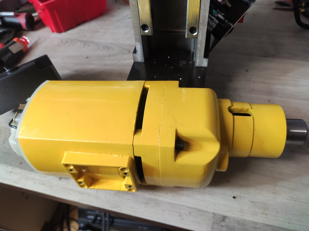

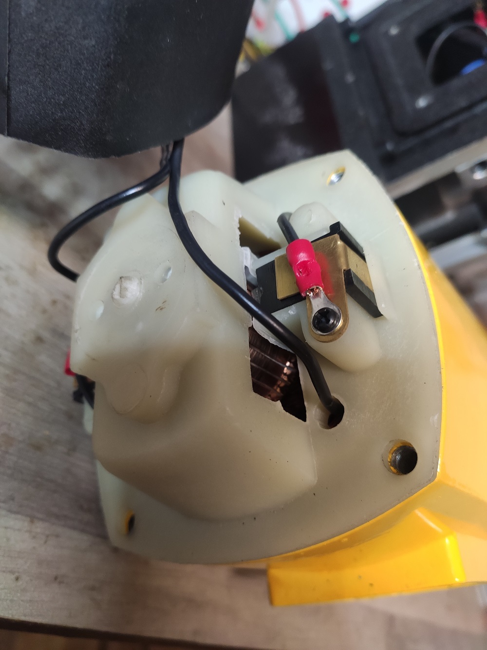

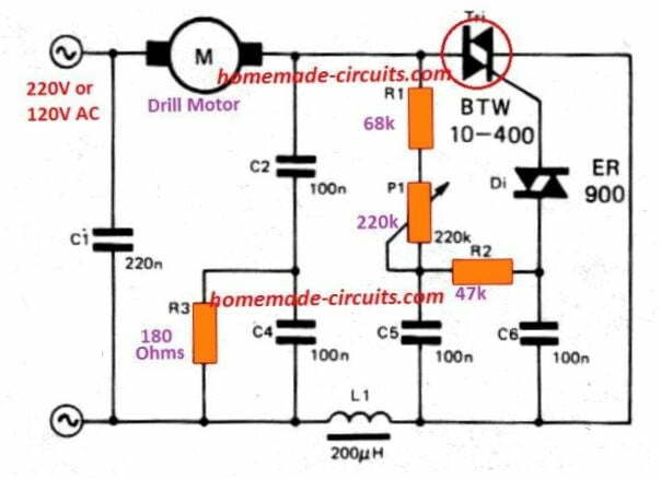

Tohle je motor vrtačky. Nevím, jestli má smysl ho dál rozebírat, ale moc se mi nechce, zdá se, že by bylo nutné jít s tím pod lis. Na uhlíkách naměřím 2,8 ohmu, na přívodních vodičích 4,6 ohm. Výkon podle číňana to má 1100 W.
Zkusil bych tohle zapojení, jestli je nějaká šance, aby ho jako amatér zprovoznil. V životě jsem nepoužil triak a diak - dokázal by mi někdo poradit, jaké z nabídky GME vybrat? Samozřejmě mi je jasné, že triak musí být dejme tomu na 400 V a min. 10 A, ale v ostatních parametrech, pokud jsou nějaké další podstatné, plavu.
Co se aktivního chlazení týče, tak to bude asi problém. Spíš to vidím na teplotní ochranu motoru.

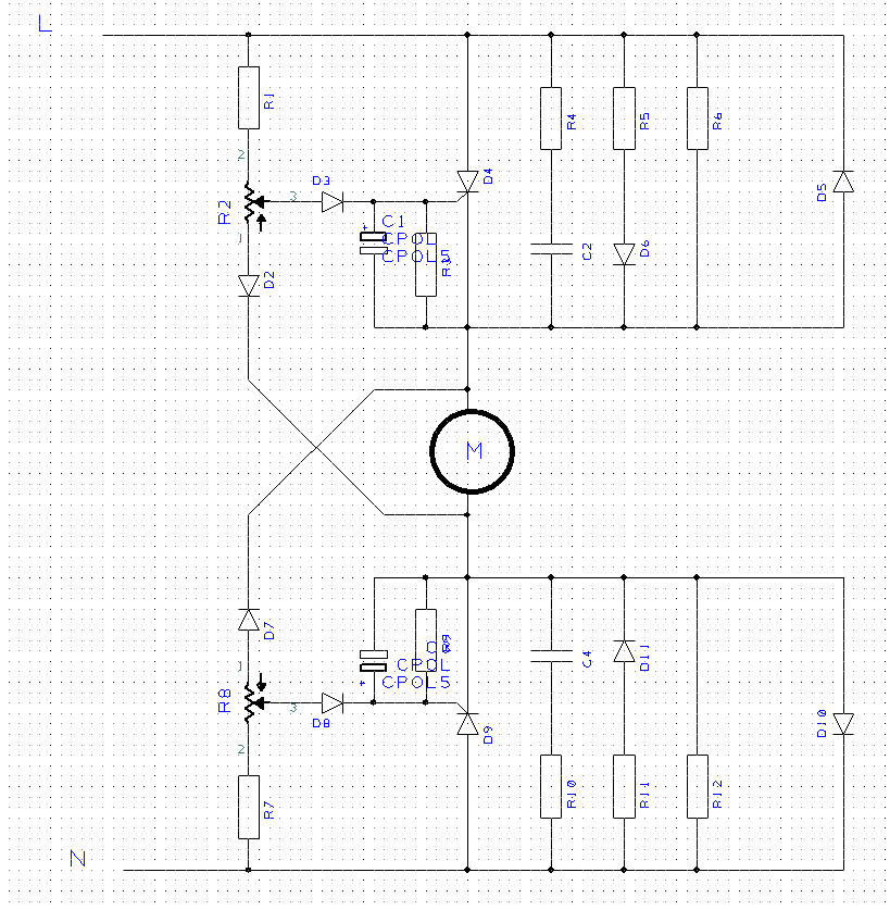

A ještě taková blbost ohledně tyristorového regulátoru z AR A11/1989. Pokud bych chtěl, aby fungoval na obě vlny, tak se nabízí zařadit před regulátor usměrňovač. Hádám, že to ale asi nebude fungovat - jednak to podle mě rozbije zpětnovazební regulaci a druhak to možná nebude mít rád motor.
Tak mě napadlo prostě to zapojení ozrcadlit tak, aby jedna část obvodu pouštěla jednu půlvlnu a druhá druhou. Paralelně ke každé půlce regulátoru jsem přidal diodu, která v druhé půlvlně danou půlku regulátoru zkratuje.
Co na to odborníci? Bude se takový obvod plus minus chovat ekvivalentně původnímu zapojení s tím rozdílem, že pojede na obě půlvlny? Nebo je to úplná blbost?

Spínací prvek (ať už tyristor, nebo triac) musí být minimálně na 600, lépe 800V. Proudové dimenzování bych volil alespoň 16A.
Pokud to chceš do toho schématu výše (pochází z odkazu ode mě), tak zkus třeba triac BTA16CWRG a na místě diacu např. DB3.
Triac pochopitelně na chladiči (výhoda tohoto typu je, že křídlo není spojené s žádným vývodem, viz DS).
Pamatuj na bezpečnost, což mimo jiné znamená potenciometr s plastovým hřídelem.
A taky tam doplň to odrušení.

No právě že jsem nabyl toho dojmu, že u jakéhokoliv schématu, které použiju, je výsledek nejistý, zvlášť s mými zkušenostmi. Pokud to nebude fungovat na první dobrou, tak nejspíš budu v koncích.
Vzhledem k tomu, že regulátor z Amaterského radia s mým motorem funguje velmi dobře, tak by vlastně bylo ideální ho použít. Pokud usměrněné napětí motoru nevadí, tak ale podle mě vadí samotnému regulátoru, resp jeho funkci. V invertované půlvlně bude zpětná vazba od indukovaného napětí otočená o 180 °. Aspoň mám ten pocit...
Skoro bych se smířil s nižším výkonem, ale na druhou stranu, kdyby to zrcadlové zapojení fungovalo, tak bych ho klidně použil.
