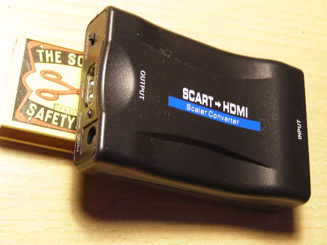

Chtěl bych důrazně varovat před nákupem převodníku na obrázku.
Nečekal jsem žádnou hitparádu ale obraz mě poslal do kolen. 4kopie VHS byla proti tomu luxus. Jak jsem starej,tak jsem ... to se dalo očekávat. No 4kila v no tam. Již nikdy žádný převodník Digi/analog/digi.
Luboš

No, jestli ono to nebude principem...
Jak tam chceš ta chybějící obrazová data (nižší -> vyšší rozlišení) dostat jinak, než interpolací?
Nota bene je dále možné, že výstupní rozlišení nesouhlasí s nativním rozlišením monitoru, který používáš. Takže další přepočty, interpolace a zaokrouhlování...
Prostě stačí si uvědomit fyzikální a matematickou realitu.
No a pokud je vše tak, jak píšu, tak to nepatří do čínských šmejdů.

Tam není na vině převodník ale televize.
Bez velmi složitých a náročných přepočtů se nedá VHS video korektně zobrazit na jiné než CRT televizi. A současné televize mají tenhle proces zpravidla ošizený, protože to skoro nikdo nepotřebuje.
Na to narazil každej, kdo se pokusil připojit video k full HD LCD. Ty LCD navic dělají na málo bohatých barevných přechodech brutální fleky a kostky. Což je zase vlastnost VHS.

Jojo, za málo peněz málo muziky. Signál z DVD nebo herní konzole zvládne každý převodník, tedy i ten za dvě stovky v korunách. Jenže, pokud televize očekává na HDMI vstupu, že na něj přijde skutečně HD sígnál, lepší to nebude. Prostě ten převodník nedodá informace, které v původním obrazu nebyly.
Je ale zajímavé, že televize s analogovým vstupem (CVBS jako Hyundai FLP225T100 či Samsung 40UE6205, který má navíc i YUV vstupy) to zvládají s naprostým přehledem, obraz synchronizuje i v třetí kopii, neplápolá, fleky polotónů neruší, i když by měly z principu být opravdu velké (jistě, když zapauzuji, zůstanou na místě a vidět jsou), obraz naopak subjektivně vypadá, jako by měl znatelně vyšší rozlišení, než měl na CRT. Ještě, kdyby přes ty televize šel analog přesypat na flešku, to by byla věc...
Přes externí převodník CVBS -> HDMI vypadá na LCD monitoru obraz, jako kdysi na C110ST s nezkrácenou časovou konstantou synchronizace (pozdější modely už měly zvenčí přepínatelnou, odpadlo tím plápolání obrazu), spíše je o něco horší.

To je prevodnik na rozne konzoly a retro zariadenia, ktore si pozeras na telke odpovedajucej velkosti. Nemozes cakat, ze tento maly zazrak ti urobi spickovy 4K obraz.
Hill napsal(a):
Lebo tie tv maju v sebe ine prevodniky a procesory, ktore dokazu ovela lepsie pracovat s analogom. Je ine upravovat priamo analog, kde mas v podstate takmer vsetky data, a vies si to pekne vycistit a tak spracovat, ako ked dostanes zmrsene digital data, kde vela veci uz chyba.
