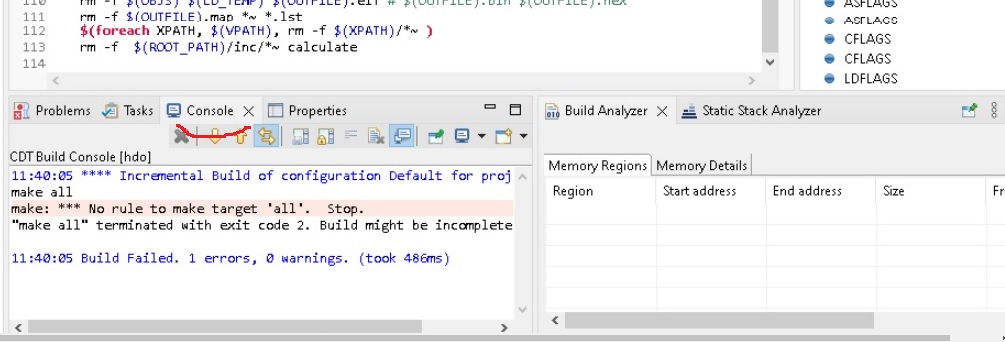

Chybová hláška Console Neutral díky

Tohle není úplně to, co jsem měl na mysli (a tohle už jsme si přečíst mohli). Nevím jak si to pořešilo interně to studio, ale musí být někde k dočtení, co se za tou hláškou skrývá. Není to někde v nějakém logu nebo tak? Přeci při kompilaci bere řádky toho skriptu, volá podle nich, a vypisuje co právě dělá… je potřeba dočíst se TAM, kde skončil a co mu vadí. Možná by poradil někdo, kdo ty ARMy od STM dělá a to studio zná (já se jen chystal, ale zatím na to nedošlo)…?
Ještě máš druhou možnost, někam si nainstalovat Linux, třeba na druhé PC (a nebo, jestli máš dost RAM, si spustit nějakou vhodnou live distribuci) a jednak si do ní dát to studio přímo, ale hlavně by sis tam taky mohl dát i ty nástroje, co už tu byly zmíněny (pro ARM) a udělat to přímo tam… Možná by to bylo rychlejší než to lámat někam jinam.

Soubory makefile v CubeIDE jsou naprosto odlišné od toho co je u toho projektu. Nemám páru, jak to modifikovat. Další problém je, že Cube inicializuje MCU (vektory přerušení, vyčištění paměti...) vlastním startup souborem, ale v tom projektu si to tam autor láduje sám.
Jsem jen pouhý uživatel a mám jen povrchní znalosti toho procesu, který v Cube probíhá, takže tím jsem skončil. Na nějaké hlubší vrtání se v tom nemám čas a ani náladu.
Přiložil jsem ty makefile soubory z jednoho testovacího projektu, kdyby se v tom chtěl někdo pohrabat.

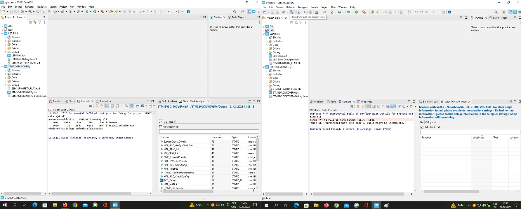

jeden projekt je v pořádku napravo na příloze,nemohu nic jiného nějaký log nebo podobně díky

Když vstoupíš do složky, kde ten projekt skutečně leží (myslím přes nějakého správce souborů, ne v tom prostředí kde to píšeš), tak tam není žádný soubor, kde by ses dočetl, jak dopadl překlad?
