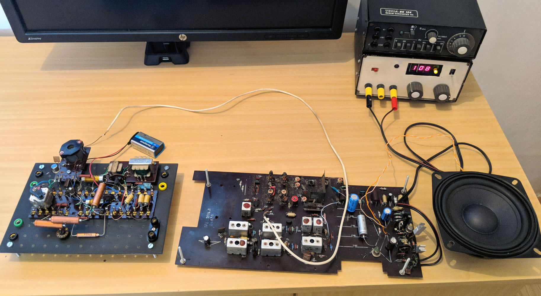

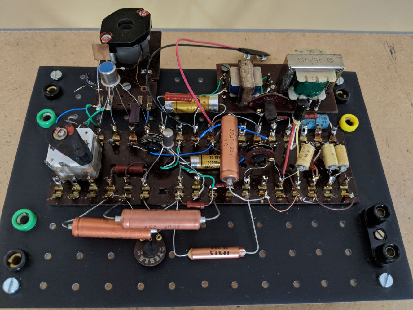

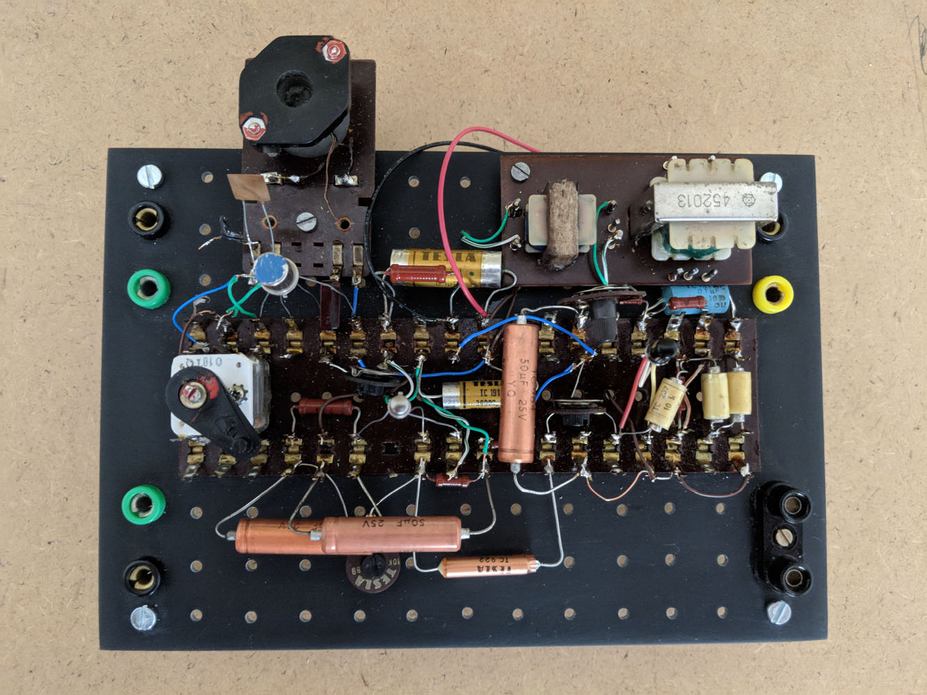

Zdravím opäť rádio-srdciarov. Po nejakej prestávke sa vraciam k oživovaniu torza Spirituálu. Vymenil som skorodované odpory, trimre a elyty v NF časti, tam nebol problém. Potom som pristúpil k oživeniu MFZ 455 kHz. Zase výmena pár skorodovaných TR212 a elyty. Potreboval som vymyslieť nejaky AM generátor. Nakoniec som sa rozhodol pre návod podľa Gustava Tauša - Pokusy z rádiotechniky. Postupne som vyskúšal zapojenie VF oscilátora s OC170 s modulačným transformátorom, pridal som NF budič pred transformátor a nakoniec som vyrobil 3x RC oscilátor podľa obr. 177. Chvíľu to trvalo, než som našiel potrebný čas, ale s oživovaním neboli žiadne veľké problémy. Ten VF oscilátor chodil dobre. V práci som ho skontroloval na osciloskope, ale preladenie nezodpovedalo pomeru 1:3 (ladiaci C má pomer asi 1:9). Namerané fmin a fmax nesedeli ani podľa zmeranej hodnoty indukčnosti a ladiaceho kondenzátora. Oboma spôsobmi vychádzalo, akoby bola k ladiacemu kondenzáru trvalo pripojená kapacita 50 pF. Nakoniec som prišiel na to, že je to vytransformovaná kapacita vstupu tranzistora. To by nebolo nič zvláštne, ale prekvapila ma tá obrovská hodnota 50 pF. Byť to tak v bežnom prijímači, tak to veľmi znižuje preladenie. Čo sa týka parazitnej modulácie frekvencie (moduluje sa priamo Cke tranzistora), tak posluchom som nič nespozoroval. Pre pokusy je tento generátor OK.
Ten 3x RC fungoval na prvé zapojenie na 4k slúchadlá. Keď som ho pripojil v práci na osciloskop, tak bol bez života. Chodilo to len s tými 4k sluchátkami, posúvali fázu o potrebnú hodnotu. Pomohla zmena hodnoty Czv 6k na 10k a chodí to aj pri inej záťaži a aj naprázdno.
Posielam fotku z oživovania. Ten biely káblik je vstup do MF Spirituálu. Na konci má naletovaný asi 5 cm drátik, voľne položený vedľa AM generátora. Z reproduktoru vychádza NF demodulovaný signál, ale to nie je z fotky vidieť Smile Prelaďovaním som overil, že MF funguje a je selektívny. Lepšie to neviem kvantifikovať.
Ďaľší na rade je zmiešavač a oscilátor. Výmena R,C a pripojiť na osciloskop. Plán je preladiť to na 250-450 kHz a pokúsiť sa zachytiť nejaké NDB.
Inak toto experimentovanie prináša jednu záhadu za druhou, ale bohužiaľ to neviem jednoducho popísať. Potešilo by ma, kedy sa mi podarilo tie záhady rozlúskuť. Stále sa tým človek niečo nové naučí.

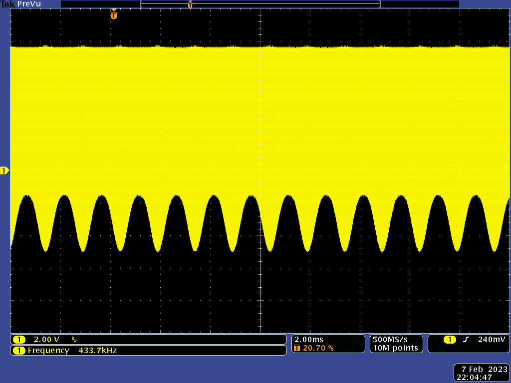

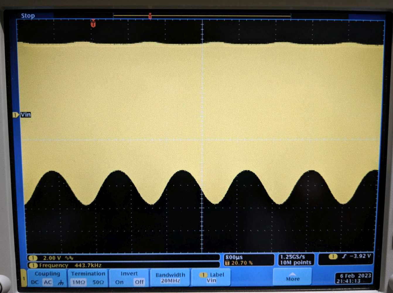

Ešte pridávam priebeh na kolektore OC170. Nemal som po ruke flasku, tak som to vyfotil len takto hlúpo chytrým mobilom.
Chcelo by to pripojiť na výstup modulátora dvojstupňový RC HP filter a bola by z toho čistá AM bez NF komponenty. Hĺbka modulácie je malá, bolo by treba pridať do toho hniezda ešte jeden NF stupeň. A možno aj saturuje modulačné trafo.

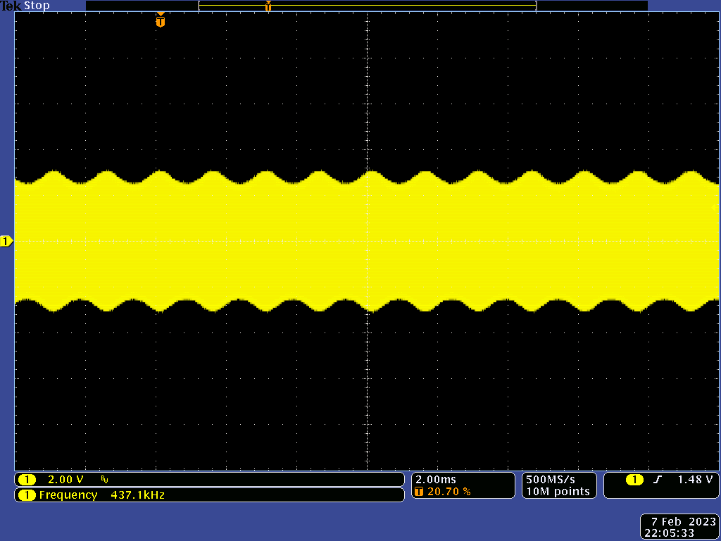

Tak mi to nedalo a zmeral som to este za prirobenym RC filtrom. Tentokrát som mal v práci so sebou aj flashku.
Prvý priebeh je meraný priamo na kolektore oscilátora. Druhý po odfiltrovaní NF zložky. Je to najväčšia neskreslená hĺbka modulácie, akú tento obvod dokáže dosiahnuť. Chcelo by to zvýšiť prúdové zosilnenie budiča.
Zostáva už len prerobiť to s modernými súčiastkami, použiť dvojitý operák na RC generátor a budič, tranzistor v oscilátore nahradiť kremíkovým a vysielač na 3 metre (vzdialenostné) je hotový. Ďalej sa to zachytiť nedá. Signál pri oscilátore je síce silný, ale rýchlo klesá. Chcelo by to výkonovo zosilniť a umiestniť ďalej od reštaurovaných prijímačov, aby bol signál po dome rovnomernejší.
To len keby si chcel niekto tento jednoduchý modulátor zbastliť...

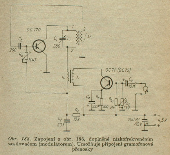

Dotyčné schéma sledovalo jediný účel a sice demonstrovat teenagerům krátkodobě a maximálně jednoduše základní principy, s tím tehdy úžasným bonusem že si to vlastnoručně osahají. Osekané na dřeň hlavně proto, aby školákovi stačilo naprosté minimum tehdy drahých součástek: na hrst tranzistorů včetně vf, potřebných pro trochu praktický modulovaný laditelný generátor, by mládežníkův otec vydělával týden. Osciloskop neměl defacto nikdo z nich. Což Tauš jako učitel věděl a sám si ověřil na x ročnících tehdejších studentů.
Čili bych spíš doporučil pro jakýkoliv jiný účel než poznání, že to trochu funguje, tohoto Tauše opustit a jít spíš cestou ve vedlejším vláknu http://www.ebastlirna.cz/modules.php?name=Forums&file=viewtopic&p=1248446#1248446 pokud jde o pokusy s diskrétně součástkovým generátorem.

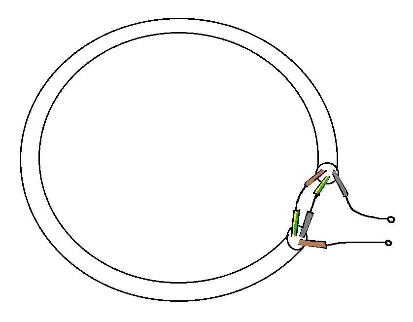

Jak říká Crifodo, na vysílání je potřeba především naladěná anténa. Když vysíláš na pár stech kHz do dvou metrů nepřizpůsobeného drátu, tak se drtivá většina výkonu spálí přímo ve vysílači.
Na vysílání po budově dobře funguje indukční smyčka natažená kolem místnosti, rádia pak hrají i na vlastní cívky bez vnější antény. Klasická vysílací drátová anténa pro poslech těsně vedle vysílače funguje špatně, pole je nerovnoměrné a nechodí to.

Súhlasím páni, máte pravdu v tom, že zmysel má prepracovanejšie riešenie a moderné zapojenie. Na tom sa dá aj niečo viac naučiť. Ja som potreboval niečo hneď s ohľadom na nuzné podmienky, ktoré teraz mám. A druhý faktor sú silné nostalgické sklony autora Neutral Uvidím, ako sa zariadim do budúcnosti - pokiaľ budem potrebovať nejaký generátor, bude to niečo sofistikovanejšie.
Rovnako s anténou - ideálne by bolo urobiť drátovú slučku po dome (výhodou je pozemok, obohnaný ostnatým drátom Very Happy ) Výborne funguje, keď uzemním nejaký prijímač o radiátor a na anténovú svorku pripojím kolík zásuvky - táto zemná slučka poskytuje miestne bohatý výber KV rozhlasových staníc. Zatiaľ nie som pripravený vyzdobiť si izbu drátom po stenách, ale do budúcna je to vlastne výborný nápad - pri prípadnej prerábke omietok dať pár závitov pod omietku.

robos napsal(a):
to nemusí viset na stěně, stačí to natáhnout po podlaze.
dělal jsem něco podobného a použil jsem na to obyčejnou síťovou trojlinku 3x 0,75mm po obvodu místnosti s délkou cca 16m.

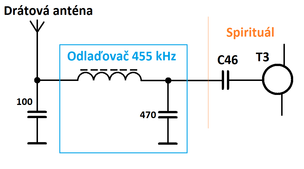

Mám ale ďaľší problém. Predchádzajúci majiteľ z toho rádia vykuchal vstupné cievky, takže ladím iba oscilátor a anténu pripájam priamo na C46 (báza T3). Preto sa mi na vstup dostáva všetko a do toho NDB pásma sa zrkadlia SV vysielače (a že ich je!). Takže v tom pásme cca. 300-500 kHz mám aj SV stanice a potrebujem ich odfiltrovať.
Vzhľadom na jednoduché domáce podmienky som vymyslel najjednodušie riešenie - DP filter. Našiel som MF odlaďovač a zapojil som ho podľa obrázku. Nepomohlo. Stanice SV sú tam stále v rovnakej intenzite. Nevedel by niekto poradiť, ako ten DP filter zapojiť správne? Myslím, že na vstupe by mal byť nejako zapojený kapa delič (?). Chcem sa vyhnúť tomu, aby som navíjal vlastnú cievku so sekundárnym vinutím. Tak by to malo byť správne, ale radšej by som pre jednoduchosť dal DP filter s nejakým kapa deličom. S tým navíjaním do bude oštara.
