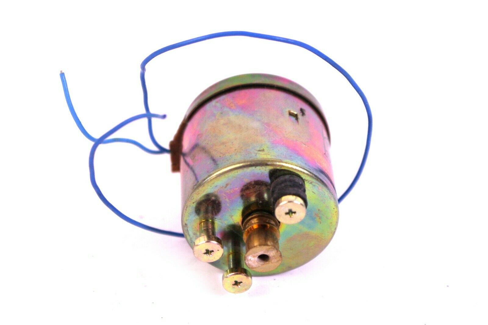

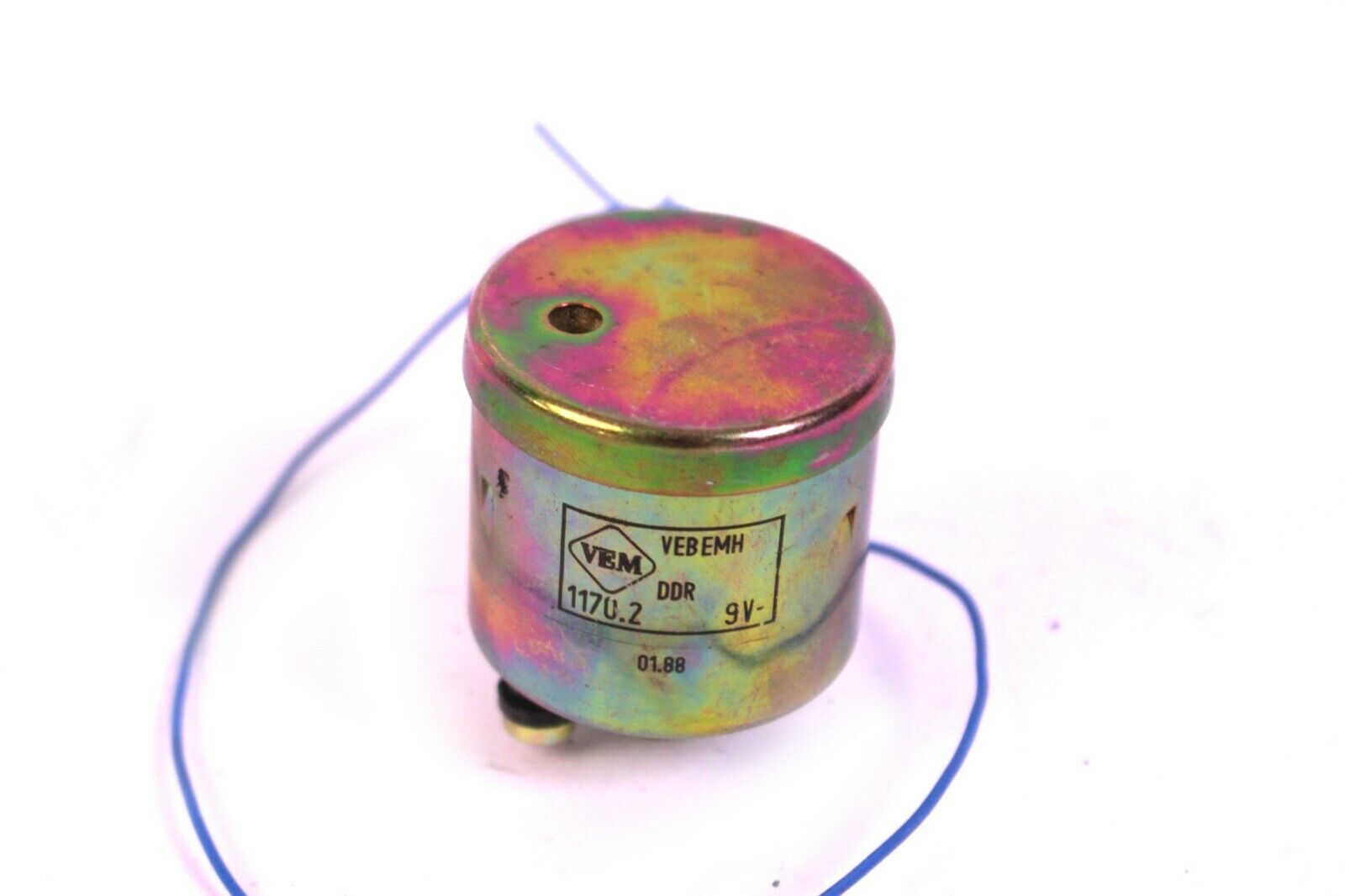

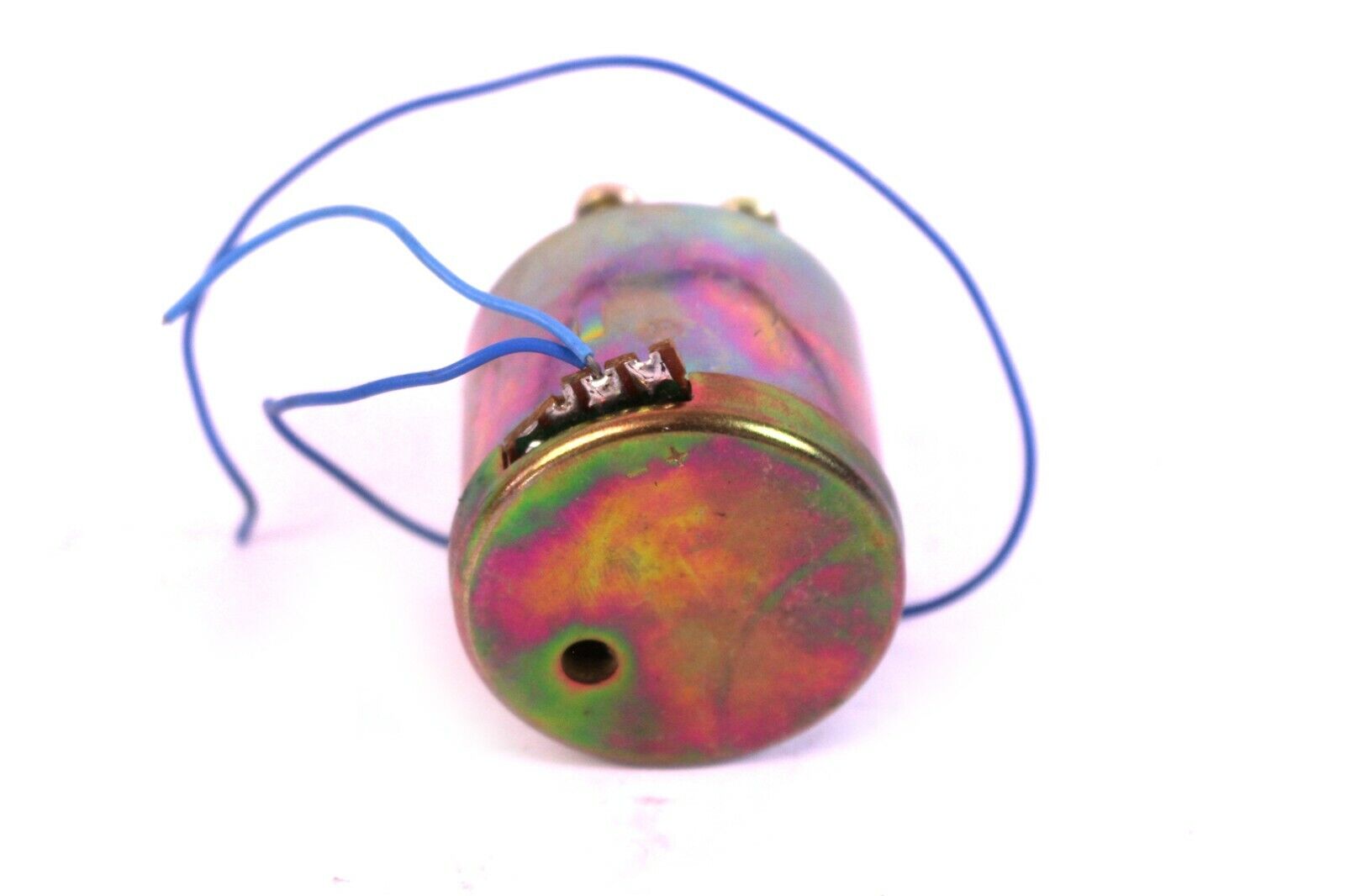

Dobrý den,
do kazetového magnetofonu RFT SK 3930 sháním funkční asynchronní motor s regulací VEM 1170.2 (viz obrázky). Popř. koupím i kompletní mechaniku RFT MU 300 S-DR s motorem VEM 1170.2 i s novými řemínky.
Za nabídky předem děkuji.

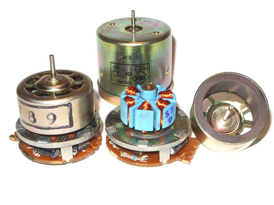

Ahoj, tohleto je motorek, o kterým mám vlákno vedle. Je to 3f synchronní bezsenzorový elektronicky komutovaný motorek a beztak jej řídí jej šváb B391D
https://www.ebastlirna.cz/modules.php?name=Forums&file=viewtopic&t=102197&highlight=
Příspěvky: 36329
PříspěvekZaslal: st prosinec 07 2022, 22:05    Předmět: Citovat
Nemal by byt takmer neznicitelny, kedze nema komutator?
Příspěvky: 10012
PříspěvekZaslal: st prosinec 07 2022, 22:08    Předmět: Citovat
Můžou se vyšlehat ložiska, nebo odejde ten driver šváb, který nemá náhradu. Nebo se přerušit vinutí.
Pokud mu nejde o dodržení typu, některý stejný mechaniky mají obyčejný kartáčový motorek s integrovanou regulací a podobný rozměry.

Hlavně při náhradě motorkem s kartáči vybrat správný směr otáčení, jinak by neměl být problém.[/b]

Děkuji za odpovědi. Motorek nahradím tedy tím kolektorovým, jak psal Artaban. U asynchronního je v háji ten šváb. Jde mi hlavně o to, aby byl magnetofon funkční. Jen tak mimochodem, původní motor je na 9 V. Když tam dám kolektorový (ten je na 12 V), budu muset udělat v elektronice nějakou úpravu? Jde mi o to, aby ten motorek neměl menší otáčky.
Děkuji
Příspěvky: 8185
PříspěvekZaslal: čt prosinec 08 2022, 17:20    Předmět: Citovat
Předpokládám, že tím na 12V míníš motorek do kazeťáku s interním regulátorem. Většina z nich při správných otáčkách pouští do vinutí kolem 5V, napájení očekává 9-12V. Takže s tím problém nebude. Rychlost se nastavuje trimrem přímo na motorku, nebo připojeným na 2 regulační piny.
Příspěvky: 10012
PříspěvekZaslal: čt prosinec 08 2022, 17:28    Předmět: Citovat
