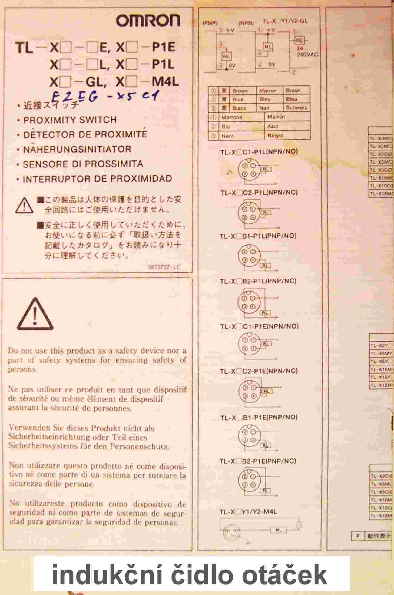

Tohle čidlo jsem tam kdysi namontoval ( na doporučení technika ze Strojární Piesok)
https://www.tme.eu/en/details/e2eg-x5c1/dc-cylindrical-inductive-sensors/omron/
 Velikost:  161.7 kB
 Zobrazeno:  178 krát

žádne čidlo jsem tam nenašel

PříspěvekZaslal: út prosinec 06 2022, 18:16    Předmět: Citovat
Čidlo S 20, je umístěno vlevo u setrvačníku spojky a snímá jeho otáčky.
Otáčky snímá kvůli rozběhu a kvůli přetížení. Když otáčky při přetížení při střihu poklesnou, tak vypne spojku.
