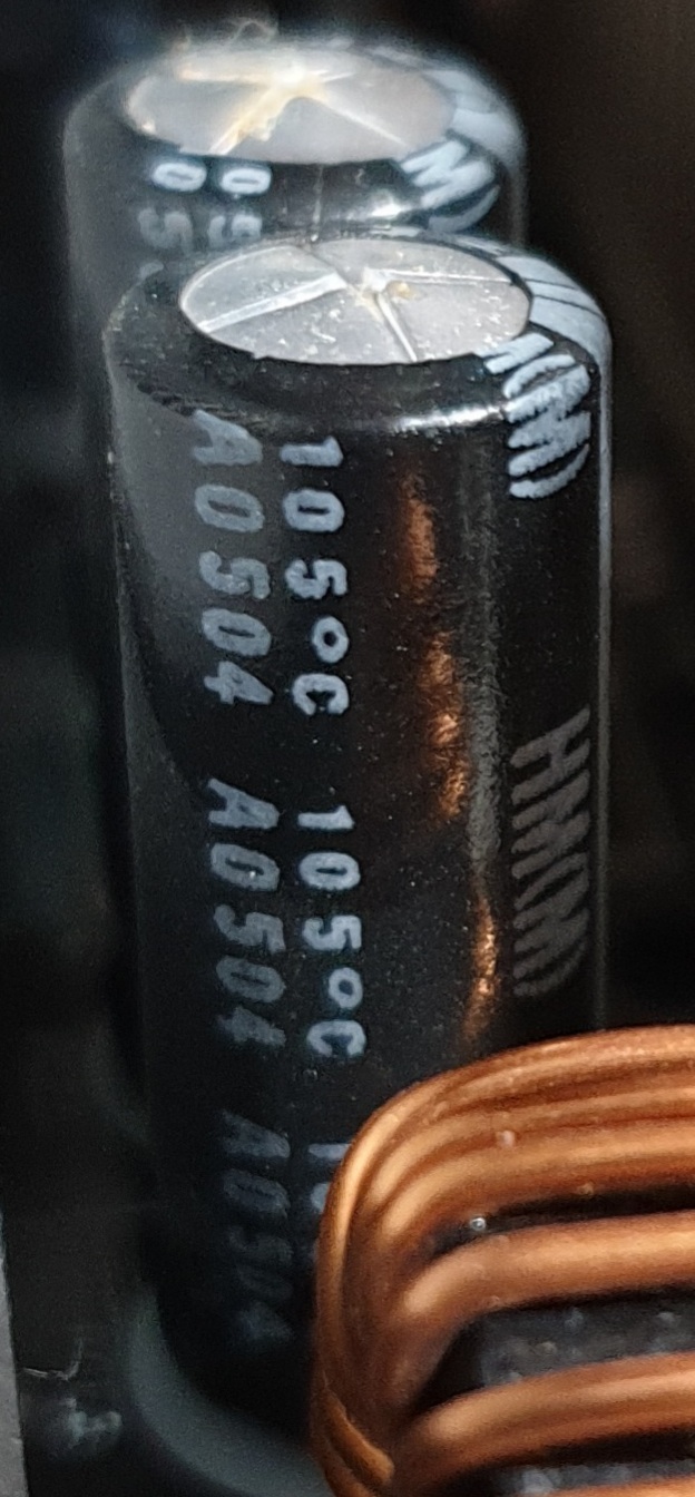

Ahoj, prosím o radu, jak identifikovat tyto kondenzátory. Jsou na základní desce kolem procesoru. Jsou nafouklé a je třeba je vyměnit. Nic na nich není kromě tohoto kódu, pod kterým jsem nic nenašel.
Děkuji

Nezdá sa mi, že by na nich nebola vyznačená kapacita a napätie. Je to Nichicon HM , pravdepodobne 1500uF / 6,3V.

přesně tak, HMka z problémovejch let 2001-2004(5), je na nich naprosto všechno, výrobce, řada, kapacita, napětí, maximální teplota a eště týden a rok výroby; nemáš voči? Shocked
jiný kvalitní ultra-low ESR už neseženeš, dávno se to nevyrábí, buď dobrý z jiné desky, opatrně nahradit polymerama, nebo se ti kouknu, co vyhrabu u sebe
D8×20, ne?

Tam opravdu nic není z druhé strany.
Ale děkuji za identifikaci
Odpoledne změřím, díky

Z druhej strany bude Nichicon, kapacita aj napatie. Moze to byt 2200 aj 3300uF.

Tak přitom druhou stranu nafoť. A přidej rozměry. Mám tady nějaké zásoby nových elytů ze starší doby cca 10 - 15 roků.

Kludne by som tam dal Panasonic FR.

tak vůl tam klidně i nasere, ale cpát tam něco s 2,5násobným ESRkem a o třetinu nižším zvlněným proudem…chytrééééj Laughing
to už ten polymer bude lepší varianta, optimálně aspoň 820 uF, napětí podle reálnýho v tom obvodu (pokud procesor/řadič RAM/můstek, tak stačí 2,5 V)

Panasonic FR sa bude trochu viac hriat, ale zivotnost ma 5-nasobnu. Takze ho uz nikdy menit nebudes.

Trojnasobny? To je nejaka divna matematika. 13 vs. 20 pri 2200uF/6.3V...
Polymery odchadzaju zahadnymi sposobmi, uz som mal tu cest ho menit.

Vypadá to, že polymery pokud jsou vystaveny určité vysoké teplotě, tak odcházejí mnohem rychleji než hliníkáče.
Týká se to těch, co jsou umístěny kolem CPU pod chladičem nebo bokem, že na ně neproudí vzduch od ventilátoru.
Neměl jsem, ale zatím v ruce dostatečný počet vzorků abych to mohl na 100procent potvrdit. A výrobci se už taky poučili, že už to na desky takhle blbě nedávají.
BTW: na té fotce je při přiblížení na kondenzátoru shora vidět fragment potisku s hodnotou z druhé strany. Takže je možné, že si z nás tazatel dělá legraci a snaží se rozjet flamewar.
