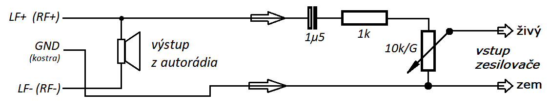

Ahoj všem,
potřebuji převodník reproduktorového signálu na linkový, paralelně spojový s reproduktorem.
Zdálo se to být velice primitivní, protože takových konvertorů jsou plné eshopy a schémat na bastl ještě víc. Má to ale malý háček. Drtivá většina jich předpokládá, že je záporný pól výstupu na repro ukostřen. Převod je potom postaven vlastně na principu odporového děliče.
Co ale když má zesilovač oba koncové stupně do můstku? Ten má "živé" oba póly. Tam by výše popsaný konvertor natvrdo spojil záporné "živé" póly obou kanálů. S tím by zesilovač asi nesouhlasil.
Má tento problém nějaké jednoduché řešení? Bez složitých aktivních obvodů, nebo oddělovacího linkového trafa?
Dík.

Má. Ty můstkové konce sice mají proti kostře nenulový stejnosměrný potenciál, ale střídavý signál je souměrný kolem tohoto potenciálu. Stačí oddělit stejnosměrnou složku a vzít si jen střídavou proti kostře z jednoho z výstupů můstku (samozřejmě v obou kanálech z téhož).
Protože reproduktory mívají impedanci v řádu jednotek ohmů, nějaká ta zátěž 1 kΩ a víc nebude vůbec znát (často je to méně, než provozní nesymetrie těch můstků).
Vždycky je ale lepší najít signál před koncovými stupni a před všemi regulátory hlasitosti a korekcí. Odpadne zkreslení koncových stupňů i jejich šum. Z reproduktorových výstupů je to vždy nouzové řešení, při kterém nezbývá, než některé nectnosti oželet.
Propojením koster obou zařízení, jestli navíc zdroje mají propojení kostry přes síť, může vzniknout zemní smyčka, z ní se rušení dá pak odstranit skutečně jen použitím signálových transformátorů, jejichž primáry připojíš paralelně k reproduktorům a sekundární vinutí už můžeš spojit s kostrou připojeného zařízení.
Třeba takto. Potenciometr samozřejmě může mít odpor dráhy i menší, ještě při 2k2 to hloubky do 32 Hz pozorovatelně neomezí.

Symetrický výstup na reproduktory nemá zem, je len dvojpólový. Ale šlo by vytvoriť virtuálnu zem odporovým deličom z dvoch 1kΩ rezistorov a za nimi ešte oddeľovací kondenzátor. Tým by sa dosiahla lepšia blbovzdornosť.

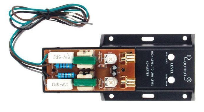

Toto bude možná nejlevnější:
https://eshop.aliso.cz/odrusovaci-filtry-prevodniky-signalu/4941-ns-60-nf-adapter.html#&gid=null&pid=3

barnodaj napsal(a):
Len to s tými výkonovými rezistormi je nie k reproduktorom, ale namiesto reproduktorov.

Zas nebude takový problém ty odpory vypájet nebo nahradit jinými, je to tady bastlírna???

Proč to proboha chcete dělat tak složitě?
Dal bych tam podle Hilla (třeba na kladný výstup v obou kanálech) svitkový kondík + ten sichrovací rezistor, případně ještě potenciometr na regulaci výstupu a hotovo. Jsou to součástky ze šuplíku a bez komplikací s nějakými trafy, která budou mít v levném provedení problémy s přenosovou charakteristikou.

Na kvalitě přenosu tazateli asi nezáleží, pokud chce použít pro vstup dalšího zesilovače signál z reproduktorového výstupu a trafa zajistí oddělení zemních smyček a odfiltrují zbytky spínacího kmitočtu předcházejícího zesilovače, pokud byl ve třídě "D".
Vajíčka jsou v tomto případě nesmysl (zbytečný přepych) a pokud tazatel koupí něco hotového, nemusí řešit mechanické provedení, krabičku, to nakonec bývá největší problém...
