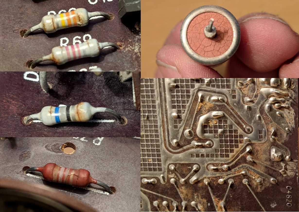

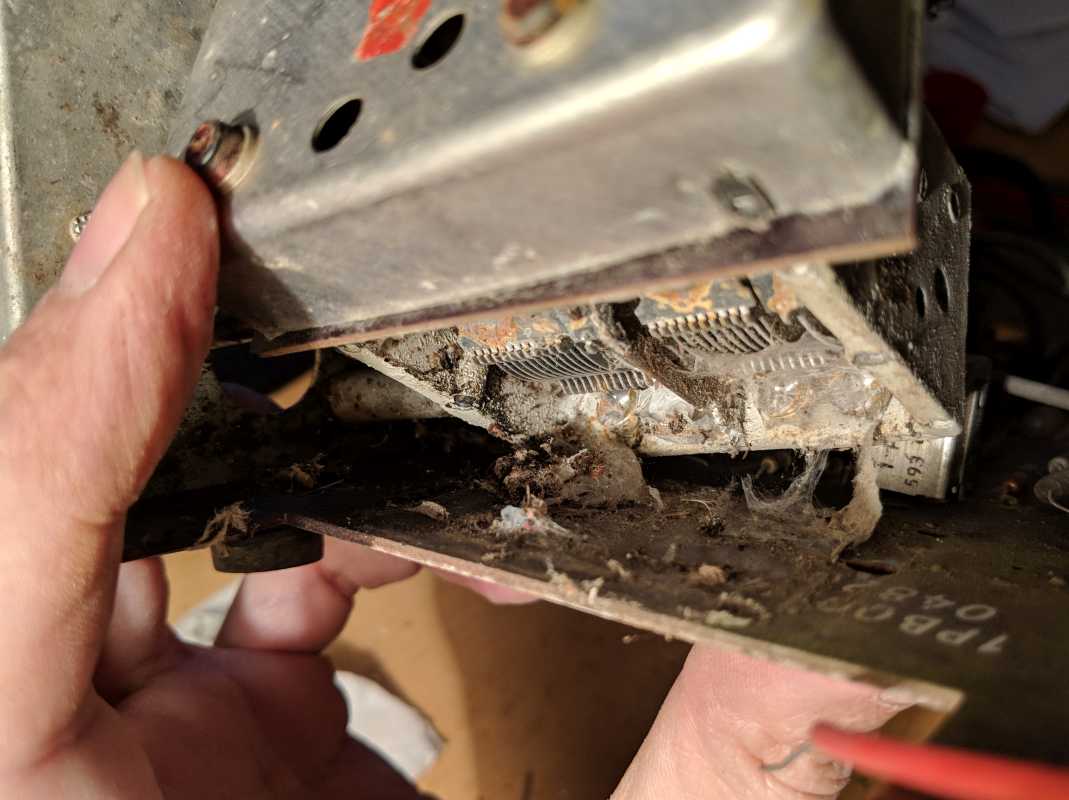

Vďaka všetci sa rady. Už som bol naklonený myšlienke, že ten prijímač čo najviac vyčistím a rozchodím a potom podarujem nejakému zberateľovi Tesla rádií. Ale keď som vybral dosku, tak sa to ukázalo, že pravdu mal Crifodo. Ten prijímač vypadá, akoby prešiel salt spray testom. Musel v tej priekope ležať dlho. Skorodované nielen plechy, ale aj niektoré súčiastky. Gumové zátky na elektrolytických kondenzátoroch popraskané ako africká zem. Niektoré odpory TR212 majú o jeden prúžok naviac. O zvyšok sa postaral hmyz, ktorý z rádia urobil dokonalé vivárium. Takže je to na experiment a na ND.
Čistil som to mydlovou a jarovou vodou, ale na doske zostali fľaky. Ani riedidlo nepomohlo.

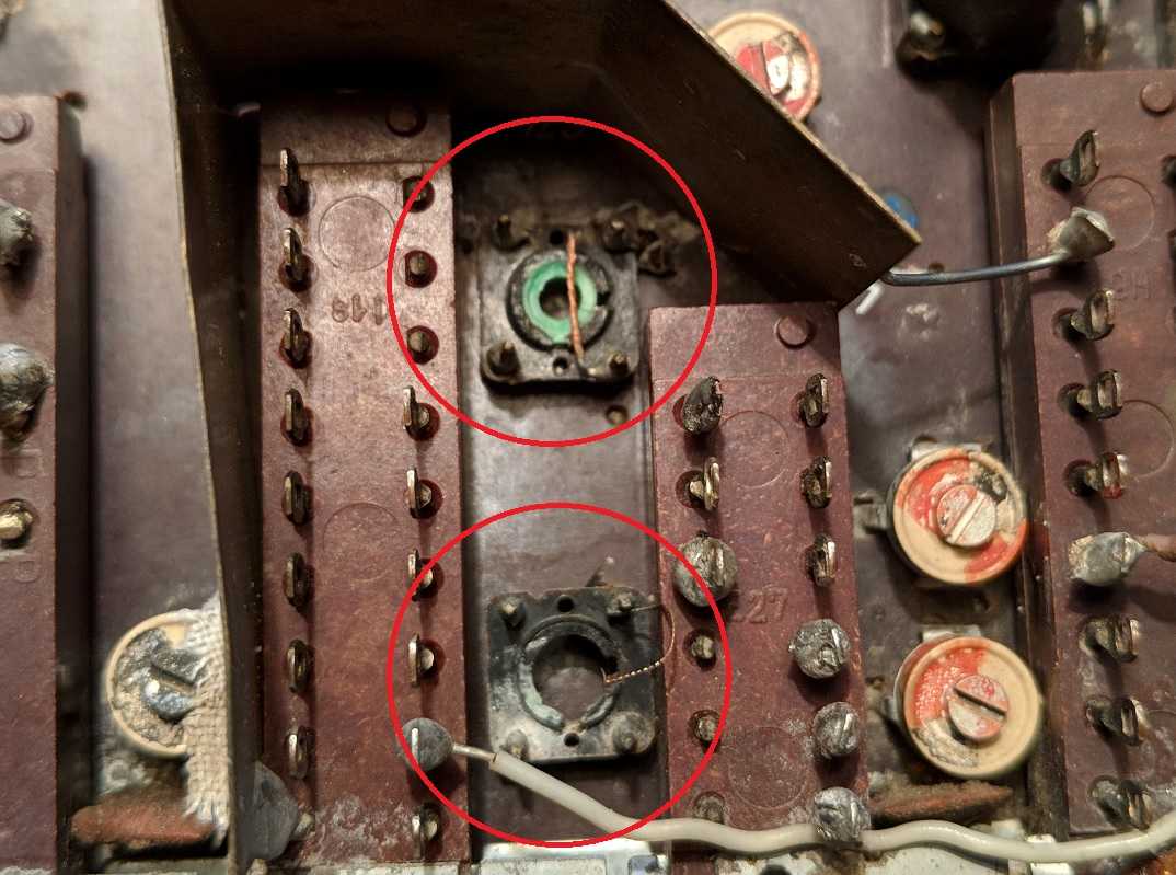

Najhoršie čom som zistil, že okrem feritky, chýbajú tam aj DV a SV vstupné obovody. Takže som sa tešil zbytočne. Niekto evidentne potreboval SV a DV cievky, tak rozbil anténu a vytrhal cievky. Asi si moc nepomohol. Červená oscilátorová cievka vypadá byť v poriadku.
Zatiaľ som sa pokúsil rozchodiť NF aj s koncom. Pritom sa odtrhol každý druhy spoj, čo som letoval. Hrá to, ale chrchle. Musím sa s tým ešte pohrať. Potom kontrola v práci na osciloskope, či funguje oscilátor a MF atď. Ak nie, tak darujem na ND na bazoši.

Myslím že na SD, u popelnic a nebo na aukru za babku se dá narazit na podstatně zachovalejší až zcela funkční kusy, tohle nestojí za zmařený čas který se dá využít účelně jinde. Maximálně tak z toho vraku vytěžit na autentické ND tranzistory, jadýrka cívek, pokud jsou dobré objímky z osvětlení, ty se často teplem rozpadaly. Ten špaček feritky možná na nějakýho Kňoura nebo podobný pocket radio, tam se jinak naopak zkracovaly na těch 5 cm.
Všechno ostatní bude vinou silné koroze jen k časovanému nasírání.
