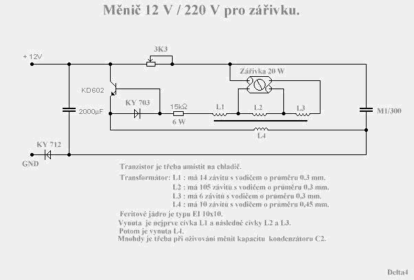

patrikvarga
Založen: Apr 24, 2007
Příspěvky: 1287
PříspěvekZaslal: po prosinec 05 2022, 7:47    Předmět: Citovat
Je tam podobný menič ako:
 Velikost:  23.63 kB
 Zobrazeno:  184 krát
sis2

PříspěvekZaslal: po prosinec 05 2022, 9:01    Předmět: Citovat
OT: A na obrázku už tradiční perly: Vynuta je nejprve L1 ... a potom je vynuta L4. Very Happy
