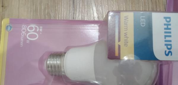

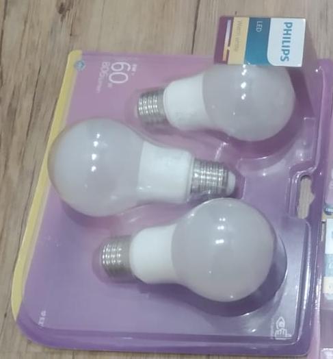

Já mám celkem dobrou zkušenost z Tesca - mají tam v sadě Philips 3ks za 190Kč.
mám je v obýváku už 4 roky. Je to v podstatě nejvíc trápené světlo doma. Začal sem je cpát na schodiště taky, nebaví mě furt nahazovat jistič a měnit trubičkovky v PIR

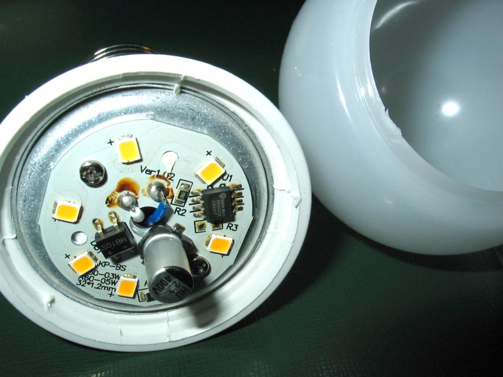

PříspěvekZaslal: ne prosinec 04 2022, 18:29    Předmět: Citovat
Prvy Vigan odisiel po 2 rokoch. Je to vnutri lepsie, ako som cakal, dokonca tam je chladic. Driver RM9003E a 7x 36V LED SMD 2835.
Gula nie je prilepena, len nacvaknuta, da sa to rukou otvorit.
Jedna LED je prerusena, ale nenesie viditelne stopy spalenia.

Tu je uvedenych 25000h.
36V LED budu asi 1W (30mA) prevadzkovane na 20mA. Akurat samotne LED asi nie su prave kvalitne.

Zistil som, ze 36V LED 2835 2700K sa nedaju nikde kupit. Ani v Cine - tam sa obcas vyskytne 3000K, ale podla recenzii to ma viac.
