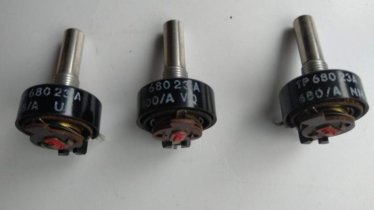

PříspěvekZaslal: ne prosinec 04 2022, 18:40    Předmět: Citovat
Ne, je to otevřený drátový potenciometr/trimr v bakelitové misce TP680 23A 1k2
Fotka z aukra
 Velikost:  22.75 kB
 Zobrazeno:  50 krát
fredis
Založen: Nov 17, 2004
Příspěvky: 5173
Bydliště: Třebíčsko
PříspěvekZaslal: ne prosinec 04 2022, 19:29    Předmět: Citovat
Co tady: http://www.avelektronik.cz/tp680-23a-1k5-k-0-5w nebo Vonka. 1k2 asi už neseženeš.
