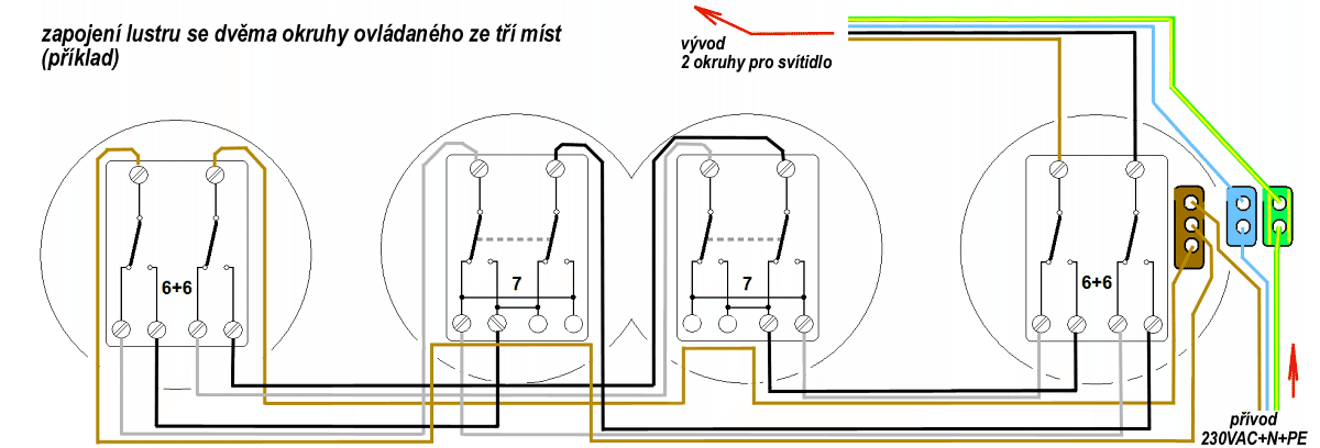

Riesim dilemu . Potrebujem ovladat svetlo v obyvacke z troch miest, a este k tomu aj prepinanie vykonu lustru. Vypinace dizajnovo zvolene Legrand Valena.
Nejako sa branim pouzitiu 2ks vypinacov c.7 vedla seba, lebo v tom pripade budem musiet pouzit 4ramik a to sa mi zda na vypinace vela.
Od inych vyrobcov som niekde nasiel aj vypinac 7+7 v jednom ramiku(2 packa).
Budu ale dizajnovo ine, nebude sediet do ramika spolu s valenou. Alebo je nieco podobne co sa na prvy pohlad bude podobat na valenu?
Prpadne poradte ako to robite vy?

Mozes pouzit dvojite tlacidla a dve impulzne rele.

Zapojoval jsem to kdysi s dvojkrabicí, v ní dva strojky řazení 7 (křížáky).
Takže uprostřed ovládacího vedení musí být dvojrámeček, na koncích jsou dvojité schodišťáky 6+6.
Krabice pod strojkem, kam jde přívod, je lepší hlubší, aby se za strojek vešly aspoň wagosvorky.
To všechno u Legrandů mají.
Zapojení dvouokruhového lustru

Doporučuji řešení podle rnbw - impluzní relé. Kdo to jednou zkusil, nechce už o žádných křížácích slyšet Very Happy .
Dvojité tlačítko: https://www.legrand.cz/sites/default/files/2020-07/legrand_katalog_valena_052019_screen.pdf , strana 7 vlevo uprostřed
Impulzní relé: Ještě nedávno byla byl běžně dostupný typ Finder 26.01**, Toto relé je čistě elektromechanické a vejde se do běžné elektroinstalační krabice KU68. Výhody: jednoduchá montáž, naprostá spolehlivost, odběr proudu jen při stisku tlačítka, jinak 0,00 nic. Nevýhoda: při výpadku proudu zůstane v té poloze, v které se právě nachází.
Tohle relé od Legranda se však již v nabídkách nevyskytuje, našel jsem jen toto polské, pravděpodobně elektronické, popis je nedostatečný: https://www.elmit.sk/impulzne-rele-do-krabice-10a-230v-ac-bis-402-230#tb1=5 .
Další možnost je použít impulzní relé určené pro montáž na DIN lištu, u nich je výběr poněkud širší, jeho použití však vyžaduje poměrně velkou úpravu instalace (umístění relé v rozváděči a vedení kabelu ke světlu samostatně rovnou z rozváděče).

Tak znova. Jestliže cheš ovládat jedno světlo ze třech míst, tak k tomu potřebuješ dva schodišťáky (č. 6) a jeden křížák (č. 7), který zapojíš mezi ně. Pro více světel vše vynásobíš příslušným koeficientem. Potřebuješ-li tedy ovládat z jednoho místa čtyři světla, můžeš sloučit vždy dva přepínače do jednoho dvojitého, tím pádem stačí dvě podomítkové krabice, dvojitý rámeček, a na zdi nevznikne žádná velká vopičárna. Jestliže se v té spínačové sérii, kterou chceš použít, se dvojitý křížák nevyrábí, tak musíš natahat kabely tak, aby na tom problematickém místě byly jen dvojité schodišťáky. Možná to dá trochu koumání, ale jde to. Mnohem jednodušší, jak už jsem napsal, je použít dvojitá tlačítka a impulzní relé. Tlačítka ovládající jedno světlo se pak jednoduše spojí dvoužilovým kabelem paralelně a není třeba identifikovat velké množství korespondenčních vodičů.

Jednodušší možnost je ovládat z více míst nejčastěji používaný obvod, druhý pouze z jednoho místa (6 + 7 + 5A (5B). V praxi to může vyhovět - při krátkém průchodu místostí na intenzitě světla nezáleží, při delším pobytu není problém udělat pár kroků k příslušnému přepínači. Případně použít jeden obvod a stmívač.
