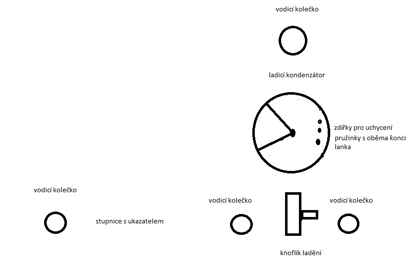

Díky za odpovědi, ještě připojuji situační nákres.

No foto by bolo oveľa lepšie ....

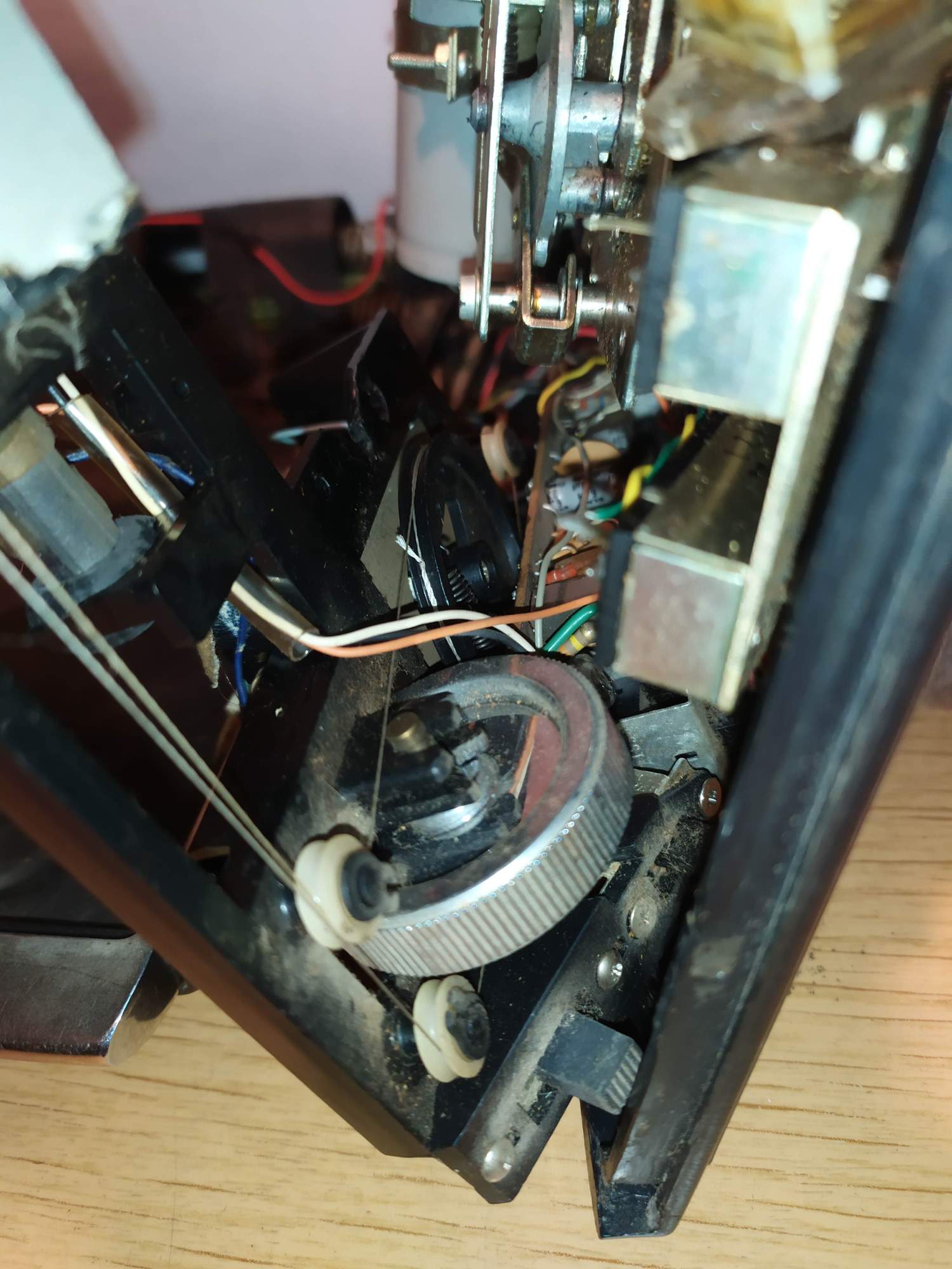

PříspěvekZaslal: čt únor 23 2023, 18:50    Předmět: Citovat

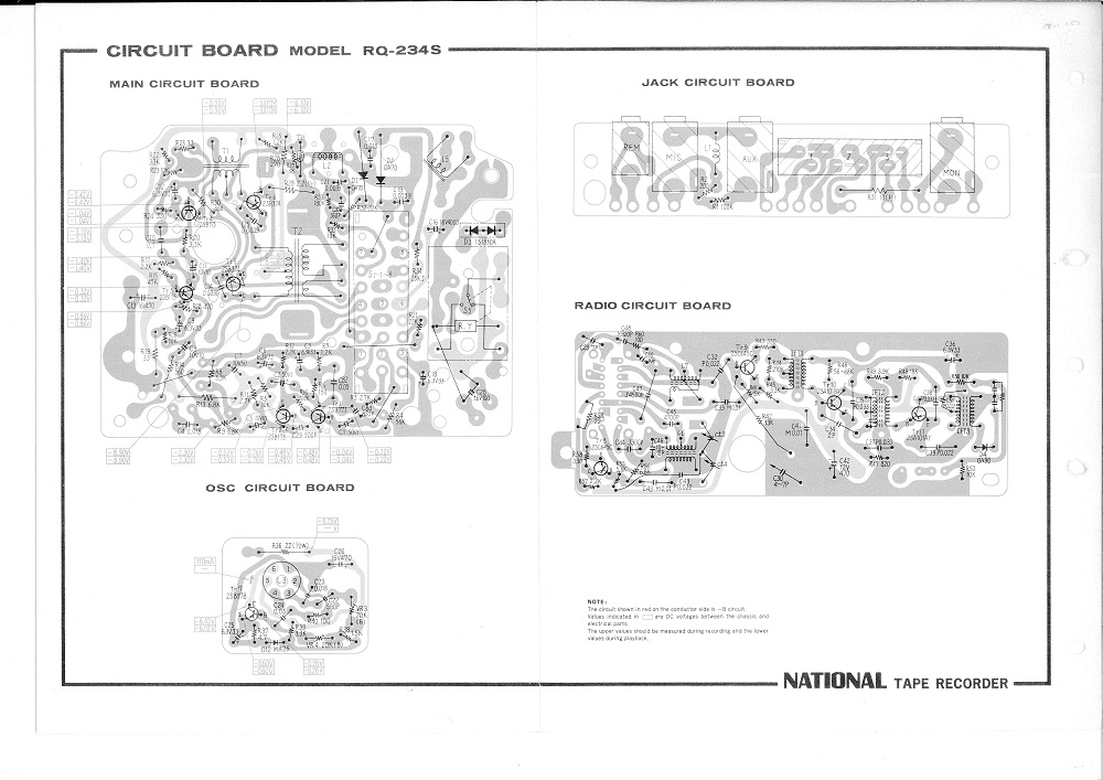

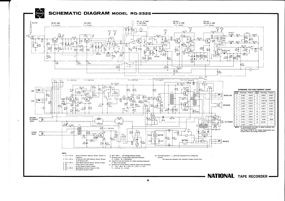

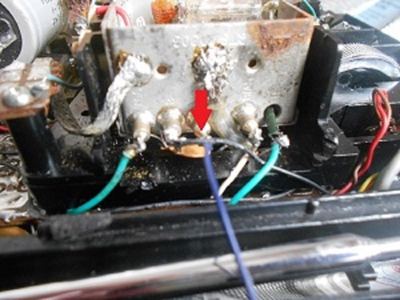

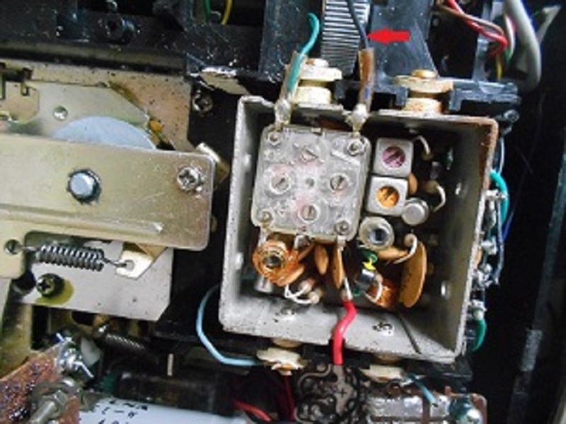

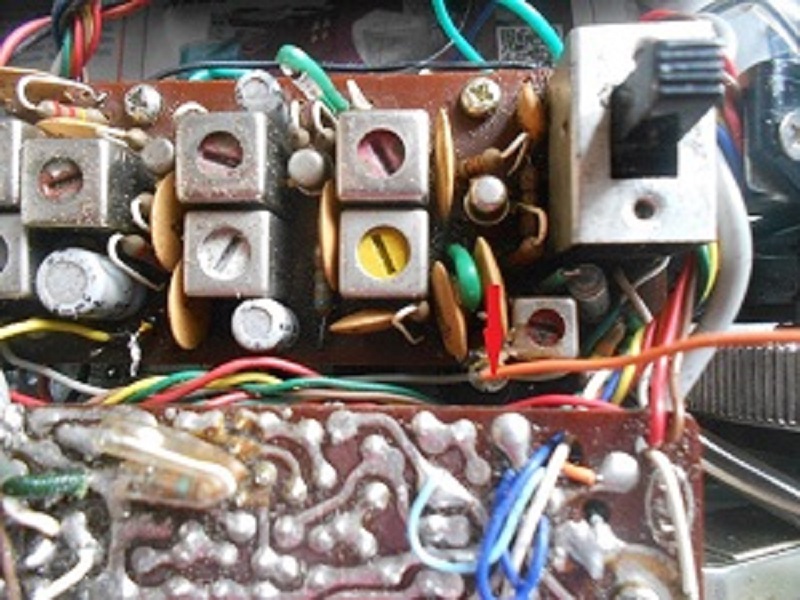

Děkuji za pochopení a přikládám ty fotky. Zatím by mi stačilo, kdyby mi někdo erudovaný v přiloženém schenatu vyznačil, kde se nacházejí ty body označené červenou šipkou a dle možností kam ty vodiče vedou.
Děkuji za foto toho lanka, já jsem to udělal trochu jinak, ale hlavně, že to funguje.
 Velikost:  212.7 kB
 Zobrazeno:  136 krát
 Velikost:  201.81 kB
 Zobrazeno:  127 krát
 Velikost:  228.76 kB
 Zobrazeno:  131 krát

dvorak
Založen: Apr 25, 2013
Příspěvky: 2208
Bydliště: Dvůr Králové n.L.
PříspěvekZaslal: ne únor 26 2023, 12:10    Předmět: Citovat
Ještě přikládám část schema od kolegy Jirka 2, možná to bude názornější.
Jde mi o ten vývod z ladicího kondenzátoru a o modrý vodič z tuneru, ten hnědý ze 3. fotky zřejmě vede k potenciometru, alespoň soudě dle jeho délky.
Schema se dá otevřít v malování, takže je možno do něho kreslit.
