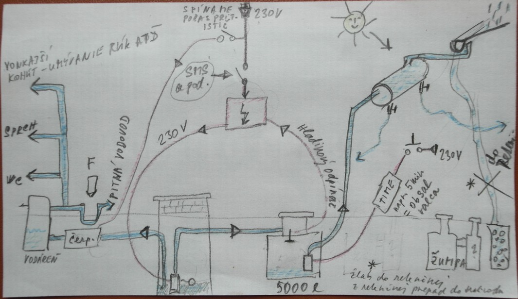

Ahoj. Rád by som sa poradil so skúsenejšími. Som pred finálnym rozhodnutím: záväzným podpisom dodávky akumulačnej nádrže na kľúč na "moju" záhradku od firmy Sineko. Čím by sa naplnil prvý a základný bod zámeru celkového riešenia rozvodu vody na záhradke (nádrž by sa napĺňala od jesene do jari "zdravou" zrážkovou vodou, následne priebežne ňou dopĺňala, zbytok by sa dočerpával automaticky zo studne).

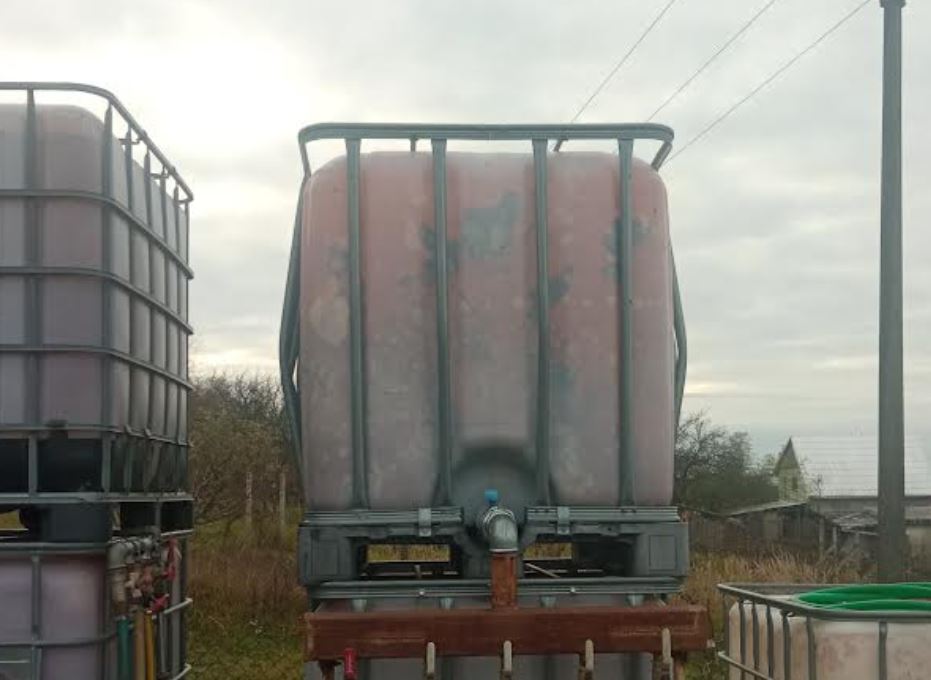

V princípe chcem na polievanie používať vodu z IBC kontajnera, keďže tam je voda predohriata na vonkajšiu teplotu. Následne tento doplniť vodou z nádrže.
Napadlo ma, že by som výstup tohto čerpadla nádrže mohol natvrdo napojiť do IBC kontajnera. Akonáhle by som otvoril výtok IBC a striekal/polieval hadicou, automaticky by sa spustilo čerpadlo v nádrži, a dopĺňalo by mi IBC. Výhody: nemusel by som sledovať vyprázdnenie IBC, nemusel by som sa zapodievať jeho dopĺňaním, nemusel by som čakať na ohrev vody, nebol by som obmedzovaný množstvom 1000 litrov oteplenej vody, ale priebežným dopĺňaním IBC by sa voda v ňom postupne miešala a tak by som mal k dispozícii síce vodu s postupne klesajúcou teplotou, ale stále teplejšou než voda nádrže, trebárs aj v objeme 2 tis. litrov.
Otázka je, čo na to IBC kontajner, či jeho plastový plášť nebude trpieť a postupne sa časom vydúvať cez mrežové zosilňujúce oká kontajnera. Alebo niečo horšie. Čiže zrejme by som mal vedieť, či je vypínací tlak čerpadla nádrže únosný pre steny kontajnera, či vyp/zap nemôže spôsobovať nejaké tlakové vibrácie, ale tiež aj či je pre IBC únosný tlak prevádzkový dlhodobý -a to v zrejme tom najhoršom režime: režime o veľkosti tlaku tesne pred vypnutím čerpadla... Question

k bodu 4, IBC netlakuj, použij elektrodové snímáni hladiny, jsou na to přímo hotové komerčně dostupné spínače. Namontuješ to přes středový otvor IBC, v podstatě držák s elektrodami stačí zavěsit za okraj IBC.

Ok. Nie je zlé. ...Lenže to by som musel na opačný koniec záhrady do IBC len a len kvôli tomuto ťahať kábel... Preto som uvažoval o tom vypínaní tlakom... Naviac: v pootvorenom IBC by som prišiel o predpokladaný zvýšený tlak pre polievanie...
Napadlo ma: také čerpadlo musí spoľahlivo dopraviť niekoľko metrový stĺpec vody do určitej výšky. Píšu 23m. Takže samotné čerpadlo zrejme "palcom" len tak ľahko nezastavím... (myslel som že práve túto skúsenosť tu niekto má) A teda plastové telo IBC by asi ovládaním spínania čerpadla pekne trpelo...
Asi teda zostane klasické vypínanie uzatvorením ventilu... Možno by sa ale dalo počítať aspoň s tým dopĺňaním vody do uzatvoreného IBC už počas polievania: priškrcovaním nátoku do IBC ventilom: čím by som dokonca dosiahol aj nejaký ten výtokový tlak ako bonus... Bude to chcieť už len naskúšať v praxi, a asi nič viac v tom už nevymyslím...

Inak na obrázku je taká úplne prvá úvaha spred roka, či skôr funkčná logika. Zakreslil som ju, aby som si lepšie vedel predstaviť, čo to asi obnáša. Pri mojich nulových znalostiach o týchto princípoch. Tam som uvažoval trocha iný záchyt dažďovice, do predohrevu na streche. Keby sa naplnil, aj nátoková rúra doň, voda by sa v žľabe začala prepadávať do retenčky (zákres prepadu som v rýchlosti urobil do trativodu, nechcelo sa mi to prekreslovať). Sacia rúra v studni pre retenčku je o cca 10 cm vyššie, ako rúra do vodárničky. Aby bola k dispozícii voda na spláchnutie a pod. aj v prípade vyčerpania studne do retenčky. V studni by bolo obyčajné ponorné čerpadlo, do ktorého prívod napätia by odpájal hladinový spínač retenčky. Prívod napätia k tomuto by mohol byť v prípade záujmu diaľkovo ovládaný. Napájanie čerpadla vodárne by sa zapínalo ističom po príchode na záhradku: to aby v prípade úniku vody nevyplavilo pivnicu komplet...
Takýto nejaký princíp by som chcel aj zachovať. Zmenilo sa akurát to, že voda zo strechy pôjde do retenčky priamo, odtiaľ do IBC a von. A vodáreň vraj je bežné dávať do studne. To by sa mi hodilo viac. Rozvody by som teda urobil v spáde ku studni, a na zimu by som v studni otvoril nejaký vypúšťací ventil... Samotné trubky uvažujem ťahať do sociálky na opačnú stranu chatky spádom po fasáde chatky a zarovnať to "zateplením". Nech je pivnica "v suchu" aj v prípade úniku vody z rozvodov...
V dodávke som zmenil zdarma akčný plastový dekel nádrže za pochôdzny. U toho prvého musela byť nejaká časť komínka nádrže nad zemou. Pochôdzny môže byť zarovno zeme. Aké máte skúsenosti, dáva sa ten vrch úplne do roviny so zemou, alebo je lepšie trocha ho z nejakých dôvodov utopiť, alebo naopak dať mierne nad úroveň terénu Question
ten obrázok bol pre mňa, nechce sa mi ho už prekreslovať...

na priloženej fotke môžete vidieť čo sa stalo s IBC kontajnerom, na ktorý pôsobila voda z vodovodu cca 1,5 hod. Very Happy Vo vrchnáku je vyvŕtaná 10 mm diera...
Teraz do neho vojde viac ako 1000 l vody.
