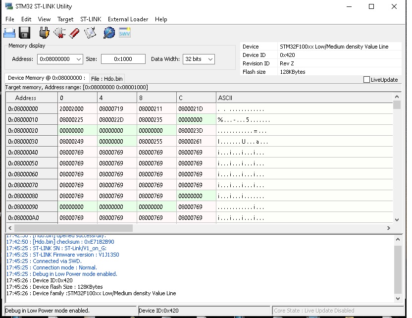

markoni
Založen: Oct 30, 2006
Příspěvky: 2310
Bydliště: Poblíž Zlína
PříspěvekZaslal: so říjen 01 2022, 18:08    Předmět: Citovat
Já nevím co je tam za problém mě by stačilo kdybys mi poskytl HDO.bin s jen s malou úpravou souboru main.cpp

já bych si pokusil nahrát do kitu pomocí tohohle,doufám že nepřepíšu paměť s bootloaderu poněvač by to bylo v p****** , nicméně budu řešit dále proč mi to nejde díky

josef_novak
Založen: May 06, 2017
Příspěvky: 1017
PříspěvekZaslal: so říjen 01 2022, 20:01    Předmět: Citovat
Tu je celá složka po kompilaci.
hdo.zip
 Soubor:  hdo.zip
 Velikost:  181.84 kB
 Staženo:  157 krát
