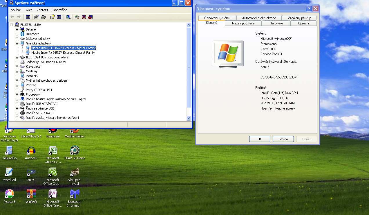

Kodeky co byly v odkazu jsem nainstaloval, Media player taky, ale pořád se moc nedaří, hledal jsem na internetu jak se v tom mediaplayeru ladí televize, a v možnostech v kolonce záznam tv karta je svítí tam Digital tv a když tuner odpojím tak to zmizí, ale když dám poté v kolonce soubor otevřít zařízení tak to na mě vyhodí že k tuneru se nepodařilo připojit a dál to nejde. Na návod na té stránce jsem koukal, ale moc jsem z toho nepobral, skoro všechno co tam je vyžaduje min. win.7, a s tím dekodérem v grafické kartě mi to taky toho moc neřeklo, podle správce zařízení a softwaru driveru mám grafuku Intel (dole přikládám obrázek co je to přesně zač).
Jinak stránky odkud jsem stáhl driver jsou zde, stránky které byly v manuálu už nefungují, na Tesla podpoře to píše že produkt neexistuje, ale stáhnul jsem drivery odsud, jsou také na stránkách Tesly takže předpokládám že je to originál od výrobce: https://eshop.tesla-electronics.eu/produkty/tesla-proxy-t2-dvb-t2-h-265-hevc-usb-tuner/

Vyzkoušej DVBDream, ProgDVB nebo DVBViewer. ProgDVB by mohl být freeware a zbylé dva snad půjdou spustit jako shareware, ale nemám tuchu, jestli budou fungovat v XPéčkách.
Edit: V těch ovladačích od Tesly máš TotalTVPlayer, tak ho zkus taky. Každopádně tvé GPU ani CPU dekódování HEVC stejně nezvládnou.

PříspěvekZaslal: st listopad 23 2022, 22:50    Předmět: Citovat
Tak jesi mas jen inteli integrovanou mr.dku, tak tam s zadnou akceleraci nepocitej, to pude vsechno pres cpucko a core duo nejspis neda h265 ani FHD. Ten media player sem posilal jen k dobru na prehravani video souboru, tuner sem s nim nikdy neladil, na to sem pouzival nakou dedikovanou tv aplikaci. Mam jen ten stary dvbt1 tuner, ktery pouzivam jako SDR a tv uz na to nechytim, tak nemuzu pokusovat...
