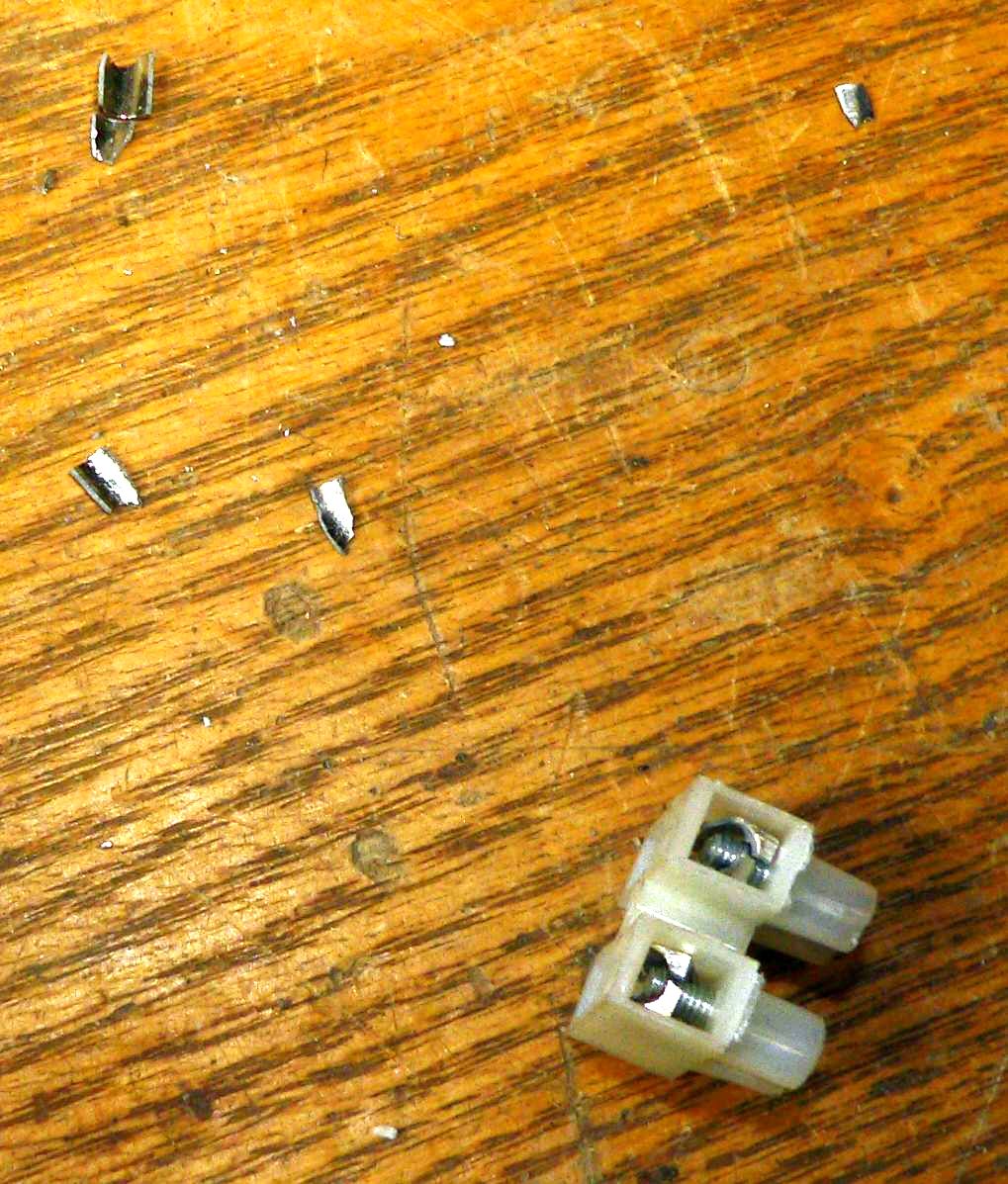

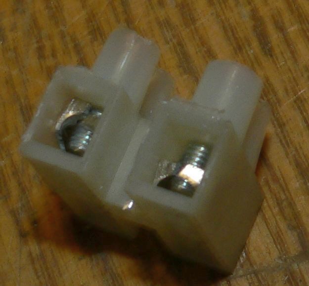

Tuhle čokoládu jsem vyndal z nějakého svítidla. Vodič v ní nešel utáhnout, čekal jsem stržený závit, ale skutečnost mne opět překvapila...

nejaká krehká zinková zliatina, hádam si nečakal poctivú mosadz ?

čekal jsem cokoliv, co se takto nerozpatne. Ale alespoň mi to připomělo jakousi slitinu, ze které byly okolo 90.tých let vyráběny účastnické anténní zásuvky ve zdi. Ty se pak taky všechny jako na povel začaly drolit a lámat.

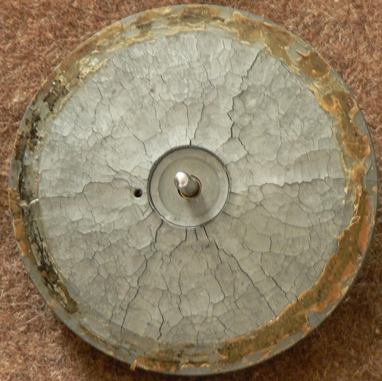

ony i zinkalové setrvačníky v magnetofonech, nebo talíře a subtalíře pro gramofony, taky dělaly po čase přímo psí kusy . . .

Je to takzvaný "zinkový mor". Dost často si na něj stěžují právě soudruzi z NDR, že napadá teslácké magnetofony, které se tam v dobách socialismu hojně vyvážely.
A ještě k těm lustrsvorkám. V odborných obchodech s elektromateriálem se dají koupit ještě celkem poctivé lámací svorky, které mají vložen i ochranný plíšek, který zabraňuje rozdrcení licny nebo uskřípnutí drátu šroubkem.

Tak musím říct, že za svoji instalatérskou dobu jsem se s tím ještě nesetkal. A to jsem jich namontoval hafo než jsem přešel na Wago. I dneska je v kufru vozím a požívám. Takže čumím. Spíš jsem serval zavit, ale častěji jsem urval hlavu.

Tak jsi měl ty "starší" novější mají i excentricitu takovou , že naproti šroubu už materiál v podstatě není .

Už jsem viděl i čokoládu vyrobenou ze smotaného cca 0,5mm plíšku.
