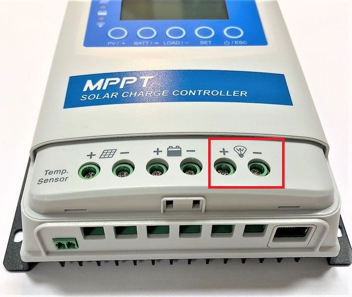

Ne , rád bych věděl o čem píšeš . Co je to ten LOAD a ke kterému zařízení patří . Je tam někde schaema , kde se tyto svorky využívají ?

BOBOBO: Některé MPPT i PMW regulátory mají na sobě svorky LOAD - zátěž.
Ty svorky se dají například použít k nějakému osvětlení, u některých se dají nastavit časy uzapnutí , vypnutí, čas od západu slunce, východu, vypnutí při X procentech akumulátoru... Nicméně tyto svorky mají nějaký omezený proud takže nejsou vhodné pro samotné připojení měniče.

Děkuji i za 50% info . Ty svorky jsou z panelů-rozdílné napětí , stabilizované napětí z panelů , napětí z aku nebo napětí vycházející z elektroniky měniče ? Díky za doodpověď .

na LOAD je napatie baterky, ostatne plati to co tu bolo pisane, LOAD neutiahne velke zataze, ale mozes ho pouzit na spinanie menica, ktory bude napjany z baterie.

Měl jsem na mysli tyto svorky.

Takže ještě 20% . Tyto svorky jsou jen na regulátorech ? Odpojí prázdnou baterku ?

To zalezi od SW, ci ma tu moznost alebo nie ale 99% odpoji a ma moznost nastavit aj kedy.
LOAD maju vacsinou nabijace, ale nemusia ho mat. Niektore nabijace maju len Solar a battery pripadne nejake dry contact pre ovladanie menica co je +- to iste akurat bezpotencialove.
