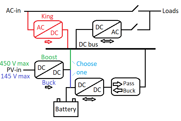

Bezvypadkovy je napr Axpert king: 3kW verzia je 24V, 5kW je 48V.
Existuje este aj king II ten ma vysokonapatove MPPT 120-450V.
3kW verzia ma vlastnu spotrebu cca 30W, 5kW cca 50W.
King pouziva konverziu AC - DC (medziobvod) DC - AC - teda prepnutie je bez vypadku, akurat pri prevadzke je tam horsia ucinnost - kvoli dovjitej konverzii. Ale to sa da riesit napr ak viem ze bude par dni hnusne tak to prepnut do ECO modu kde sa zopne bypass rele.
Osobnu skusenost mam len s 5kW verziou King II.

Prave preto tu pisem o Kingovi a nie o hybridoch Smile. King sa da uhrat ako online UPS ak by robili problemy, ale pretok nespravi, nie je to hybrid
